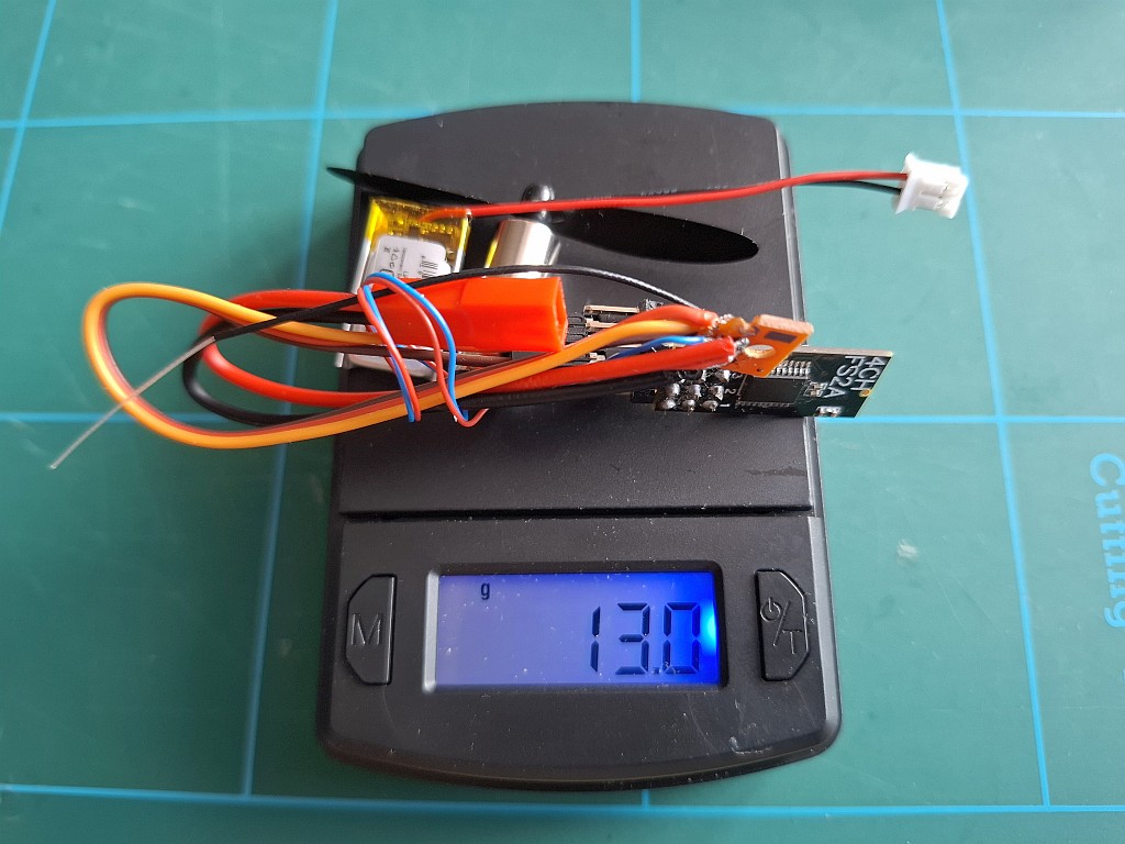

Mám konečně odzkoušenou funkční RC elektroniku pro 1S napájení a pohon, vše na stole funguje, jen ta váha a to tam schází serva, kus 2,9g. Asi by to na připravované Pinto i stačilo, údajně stačí tah motoru na úrovni 70% letové hmotnosti modelu, ale pujde to stáhnout - dráty a konektory jsou zbytečně předimenzované.

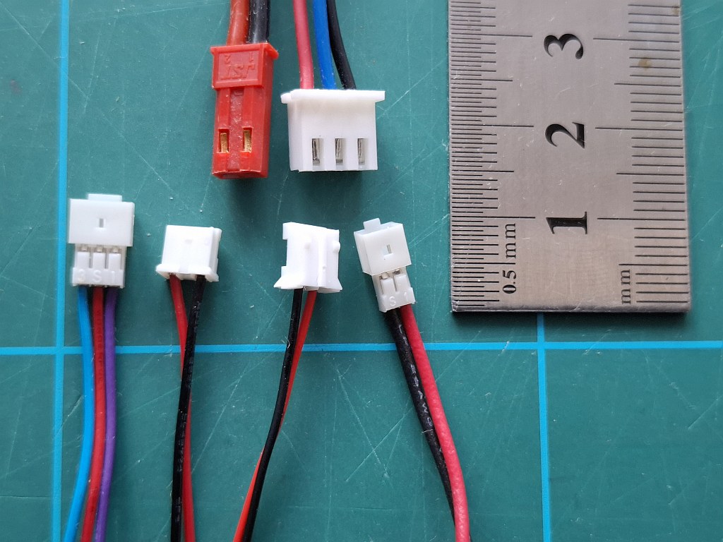

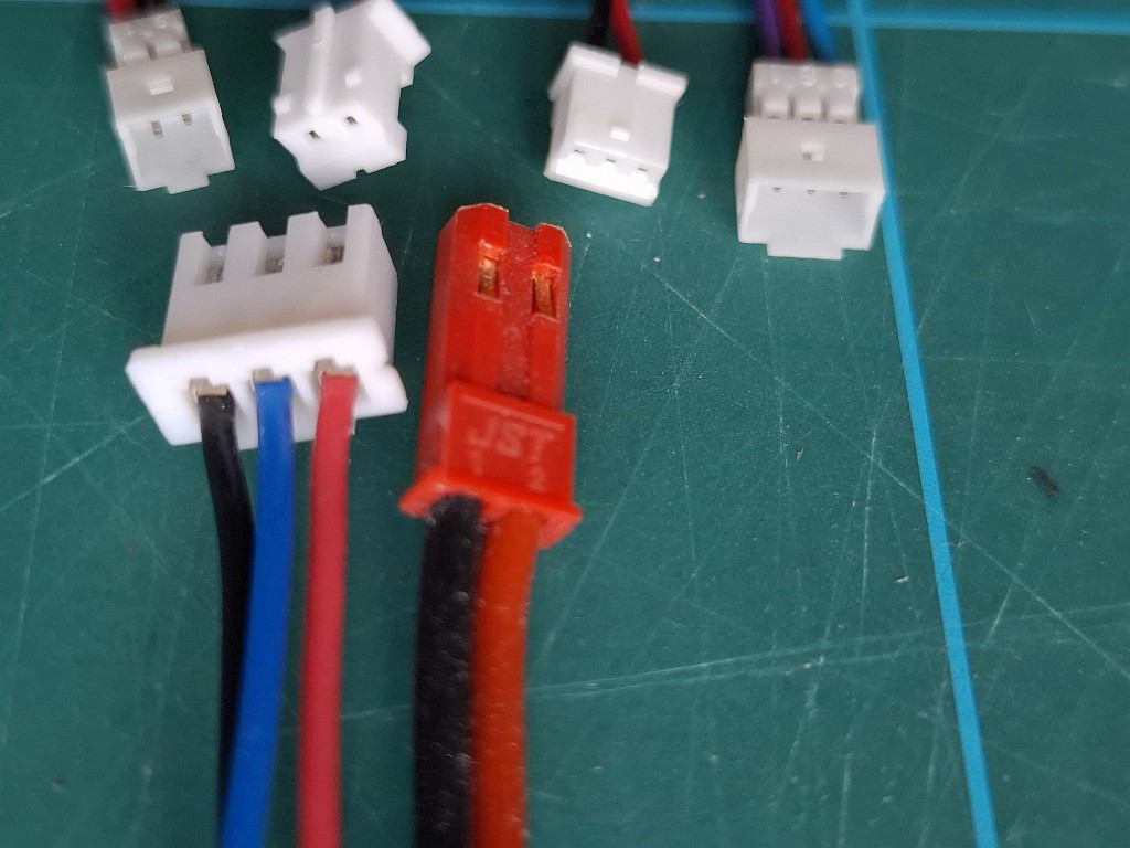

Chce to komplet předělat kabeláž a konektory, alespoň pro baterii a motor, serva možná i připájím, pokud pro ně rychle neseženu rozumné konektory a dráty. Pro srovnání co je na váze a co by se tam asi tak hodilo...

Dráty váží hodně, tam se dá dost získat jejich zkrácením, případně v extrému použít lakovaný měděný drát průměru 0,4mm, například k servům a připájet na tvrdo k přijímači, také odzkoušené a funkční
Nebo použít jednodrátové napájení serv z přijímače a pak si plus a mínus jenom propojit serva mezi sebou, signály pak musí jít každý samostatně samozřejmě
