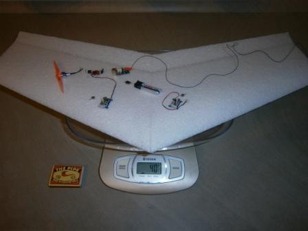

Konečně se mi už sešlo snad všechno na dodělání samokřídla.
Dal jsem to na hromadu a hurá zvážit.... 40 gramů, myslel jsem si, že to bude trochu míň, ale jde to. Ještě kousek drátků na propojení, nějaká táhla, páky kormidel, lepidlo a asi pevné směrovky aby bylo stabilnější... tak to vidím na 44 gramů... uvidíme 8-)
Na to že tam není nic až moc extra malého a je to na 35MHz s mikrokrystalem... jsem zvědavý co z toho vznikne a jak to bude lítat :twisted:
