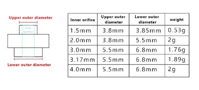

Mám už oba doma, ale potřebuji dodělat u obou pohonů nějaké detaily, abych je mohl otestovat v chodu.
Potřebuji ESC pro ss motor 8520 a u motoru 1104 zase nějak vyřešit redukce na 1,5 mm hřídel pro vrtuli...
