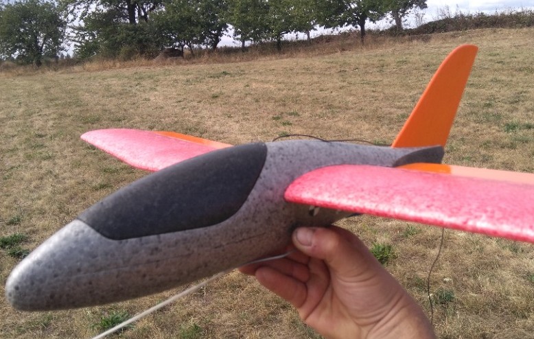

Ještě jsem ho taky podle této fotky střílel gumou a létal s 35MHz :mrgreen: fotka je z 9.září 2018

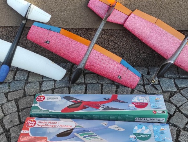

Moje sbírka Lídláků...
Černobílý vlevo jsme nechaly normálně jako házedlo
Uprostřed větroň na svah, nebo na RC aerovleky

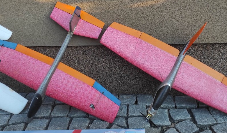

Vpravo je výše zmiňované samokřídlo, motor AXI 2208/20 s vrtulí 6x5,5 na 3S docela slušný rychlík, ale už jsem na YouTube viděl i mnohem rychlejšího.....
Tyhle dvě přestavby jsou ze ,, starých,, modelů, tzn tlustá odtokovka, nějakých 8-9mm na křídle, ideální na protažení křídla a tím vytvoření křidélek, viz foto... Tyhle modely mají také užší trup (menší odpor při letu) a prostě létají lépe!! Každopádně to není pouze můj poznatek a názor, ale spousta lidí tvrdí pravý opak.... Ale kolik z nich opravdu vyzkoušelo obě varianty najednou?
A dvě krabice s modely, které jsou na první pohled stejné, ale nejsou a letadla uvnitř už vůbec ne! Vrchní je nový typ s tenkou odtokovkou a naznačenými křidélky atd a spodní je ten starý, můj oblíbenější.

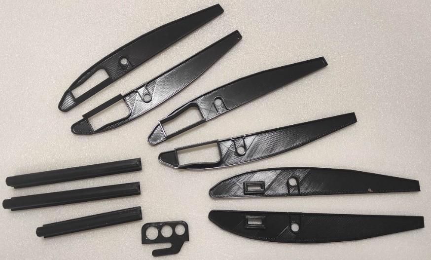

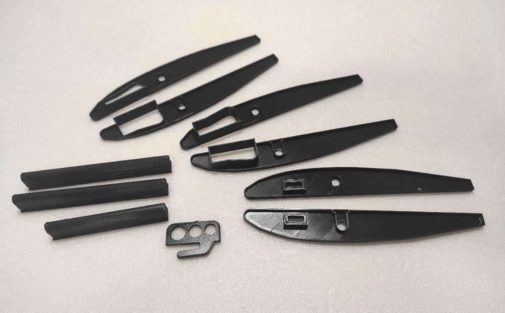

Jinak další novinka, dostaly se ke mě 3D tištěné díly na předělávku Lidla pro řízení nakrucovánim křídel, mělo by to být nejjednodušší a nejlehčí řízení, ideální na svah, tak uvidíme co z toho vznikne!

Po delší době jsem opět potkal v dílně 3D tištěné díly na předělávku řízením nakrucováním křídel, tak jsem zrovna blejsknul :mrgreen:
A jako osa otáčení se použije uhlíková trubka průměr 4mm.
