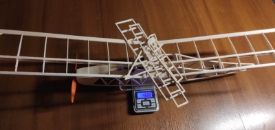

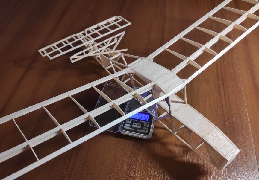

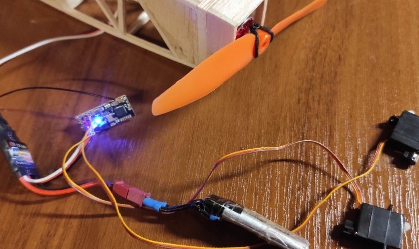

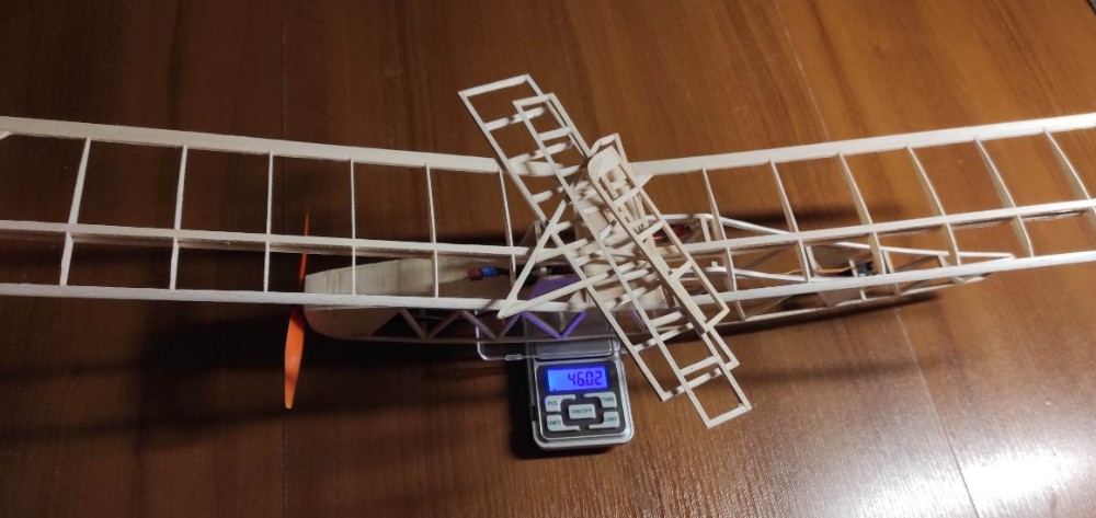

Kompletní RC výbava váží 25 gramů, což je myslím velmi pěkné s velkou nadějí na dobré letové vlastnosti a celkovou hmotnost do 60-ti gramů. Zatím mám v kostře, čeká na potažení, viz foto

Další projekt mých minimodelů je Kadet, původně na gumový pohon, začly jsme ho tak i s 10-ti letým synem stavět, ale nakonec jsem se rozhodl udělat RC řízený.....

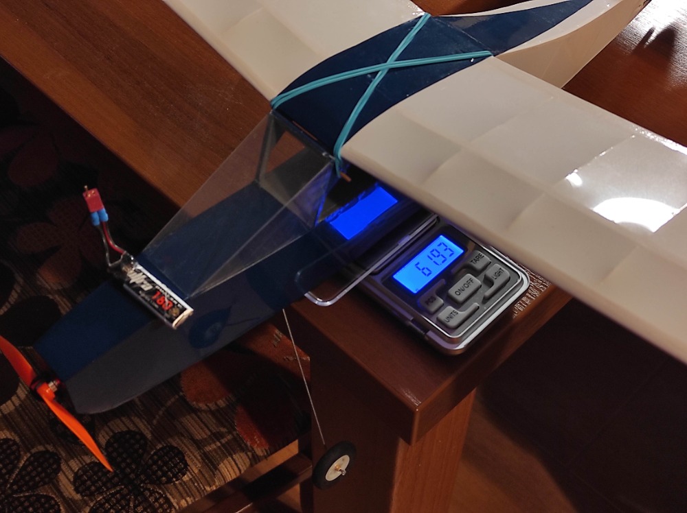

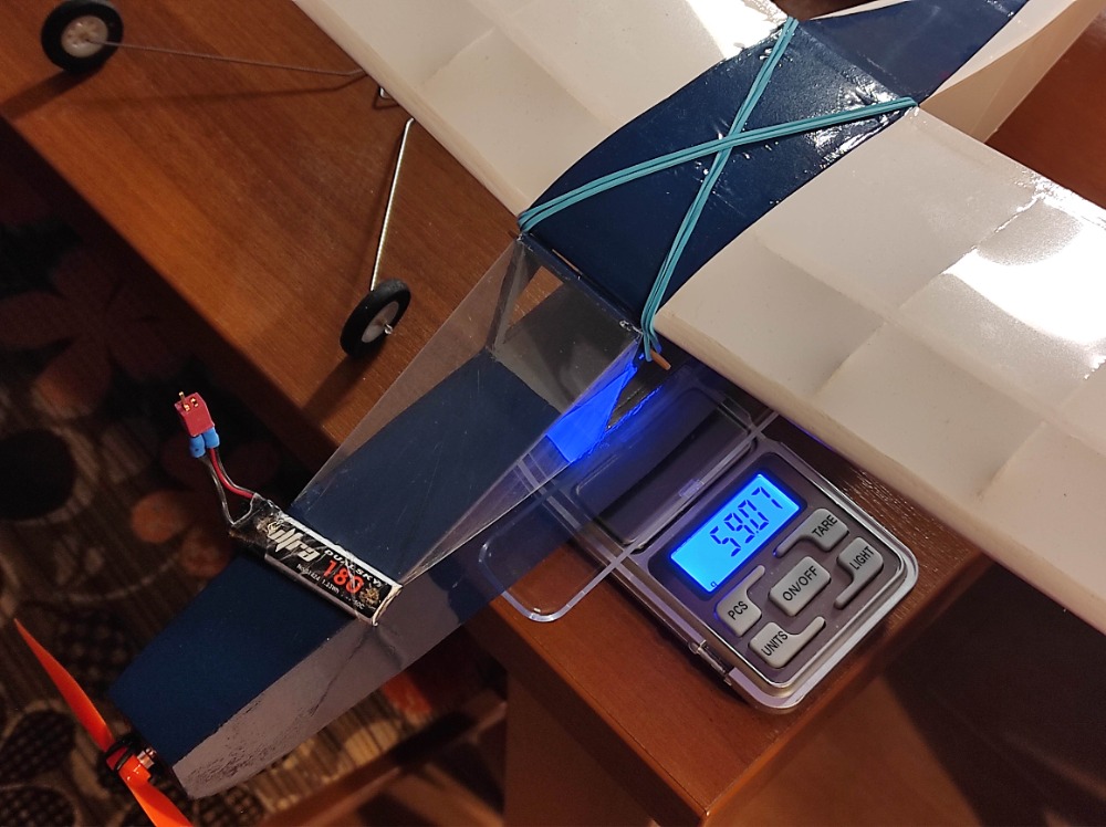

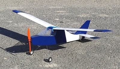

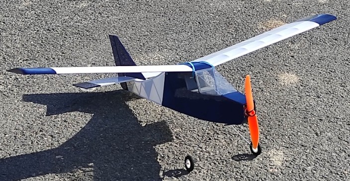

Takže projekt dopadl úspěšně, dnes ráno úspěšně zalétán. Výkonu na 1S dostatek, s mírným větrem se při 62 gramech popere velmi dobře, ovládaná směrovka, výškovka, motor.
Musel jsem lehce dotrimovat výškovku i směrovku a posunout baterky ještě víc dopředu a možná ještě bude potřeba doladit vyoseni motoru, přijde mi, že jde zbytečně při plném plynu moc nahoru, ale nechám to až bude úplně klidný vzduch někdy na podvečer.
Váha je tedy 62 gramů, a bez podvozku je to krásných 59! Podvozek jsem udělal snadno demontovatelný bez jakýchkoliv fičur, jen je jeho drát suvně uložený v domečku v trupu.

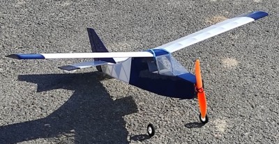

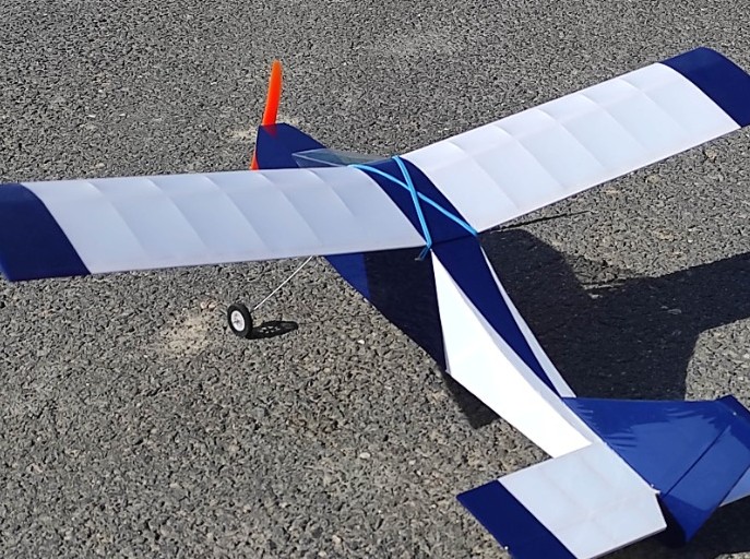

A ještě pár fotek po prvním letu, letové bohužel nejsou, nebyl fotograf.

Re: Kadet - Igra konverze na RC
Nádhera! Je to v praxi opravdu tak, že i konstrukční model, který je takto lehký, je o dost otrlejší proti hrubšímu zacházení, když nemá třeba při prudším přistání tolik kinetické energie?

Díky...LEON wrote:Nádhera! Je to v praxi opravdu tak, že i konstrukční model, který je takto lehký, je o dost otrlejší proti hrubšímu zacházení, když nemá třeba při prudším přistání tolik kinetické energie?
Hele úplně netuším, díky malé hmotnosti bude asi opravdu odolnější, úplně si nedokážu představit co bych s ním musel dělat abych něco poškodil, ale zase na druhou stranu, já se chovám k letadlům velmi slušně, nerad je rozbíjím, létám spíš na jistotu než na nebo za hranu!
Ale taky je pravda, že u tak malého a lehkého letadla je jeho konstrukce opravdu dost subtilní, trup je postavený z průřezu balzy 3x3 mm na spoustu místech ještě o něco zeslabené broušením.... každopádně až nějaký čas provozu ukáže co to snese a půjčím do rukou i synům a tím prověříme
Ten je nádherný, povedl se!
Jen je takový prázdný, chtělo by to nějaké popisky, název modelu, myslím že byl na křídle a možná ještě něco dalšího.
Je to ,,prázdný,, souhlasím, ale nejprve jsem chtěl vyzkoušet jak to funguje, jak je výkonný motor a něčím by to chtělo oživit....na křídle má být nápis Kadet a IgraLetec wrote:Ten je nádherný, povedl se!

https://pl.banggood.com/AEORC-RC-Power- ... 25391.html
Přikládám odkaz na použitý pohon, třeba se bude někomu hodit (ikdyž o tom momentálně trochu pochybuji...)
Pro model o hmotnosti 62 gramů je výkonu dostatek, při plně nabité 1S 180mAh baterce stačí na vodorovný let s přehledem půl plynu, takže za mě spokojenost a pro podobné aplikace určitě doporučuji
