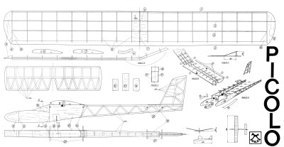

Tohle je s dnešními materiály asi možné postavit i do 100g a při troše snahy se do toho možná vejde i případná RC přestavba. ;)
Další fotografie a popis ze stavby retro modelu větroně Picolo od Igry najdete tady:
https://www.khmm.cz/2022/03/28/retro-vetron-picolo/
https://www.abicko.cz/clanek/strojky-ca ... icolo.html
Podklady ke stavbě lze porůznu najít na internetu, ale v příloze najdete vyrendrovaný - vyčištěný plánek a přepis původního návodu ze stavebnice.
PICOLO návod - přepis originálu.pdf

Z originálu stavebnice to hmotilo cca 70g. Někdo to dokázal i kolem 60g, podle lepidla a jak se to vylakovalo.
Při pečlivé stavbě nebude RC i z původní stavebnice problém postavit to do 100g.
Při výběru balsy to do 100g jako RC postaví každý.
Za mě bych pro RC verzi zvolil řízení jen směrovkou. Stačí to.
