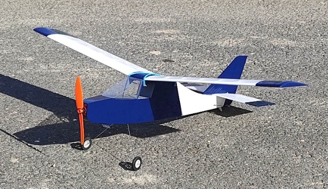

Takže projekt dopadl úspěšně, dnes ráno úspěšně zalétán. Výkonu na 1S dostatek, s mírným větrem se při 62 gramech popere velmi dobře, ovládaná směrovka, výškovka, motor.
Musel jsem lehce dotrimovat výškovku i směrovku a posunout baterky ještě víc dopředu a možná ještě bude potřeba doladit vyoseni motoru, přijde mi, že jde zbytečně při plném plynu moc nahoru, ale nechám to až bude úplně klidný vzduch někdy na podvečer.
Váha je tedy 62 gramů, a bez podvozku je to krásných 59! Podvozek jsem udělal snadno demontovatelný bez jakýchkoliv fičur, jen je jeho drát suvně uložený v domečku v trupu.

Příloha:
IMG_20230501_090047~2.jpg [ 127.65 KiB | Zobrazeno 1612 krát ]
Příloha:
IMG_20230501_090056~2.jpg [ 135.34 KiB | Zobrazeno 1612 krát ]
Příloha:
IMG_20230501_090106~2.jpg [ 146.03 KiB | Zobrazeno 1612 krát ]
A ještě pár fotek po prvním letu, letové bohužel nejsou, nebyl fotograf.

Ten je nádherný, povedl se!
Jen je takový prázdný, chtělo by to nějaké popisky, název modelu, myslím že byl na křídle a možná ještě něco dalšího.

Letec píše:
Je to ,,prázdný,, souhlasím, ale nejprve jsem chtěl vyzkoušet jak to funguje, jak je výkonný motor a něčím by to chtělo oživit....na křídle má být nápis Kadet a Igra
