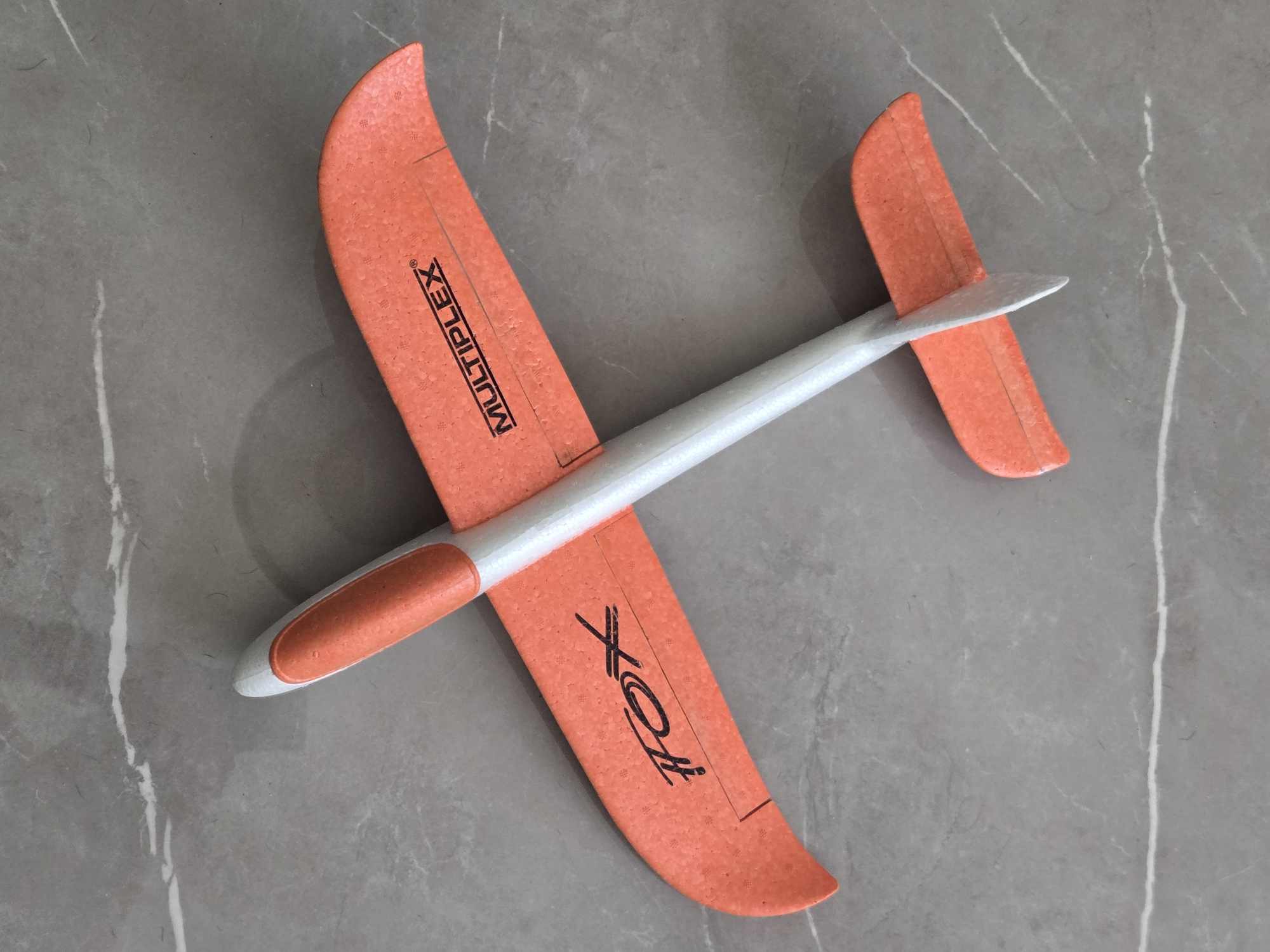

Hele to je dobrý....! Něco bližšího o tom?
Re: Konverze EPP házedel typu "Lídl"
To je tak jednoduché, že těžko k tomu něco psát.

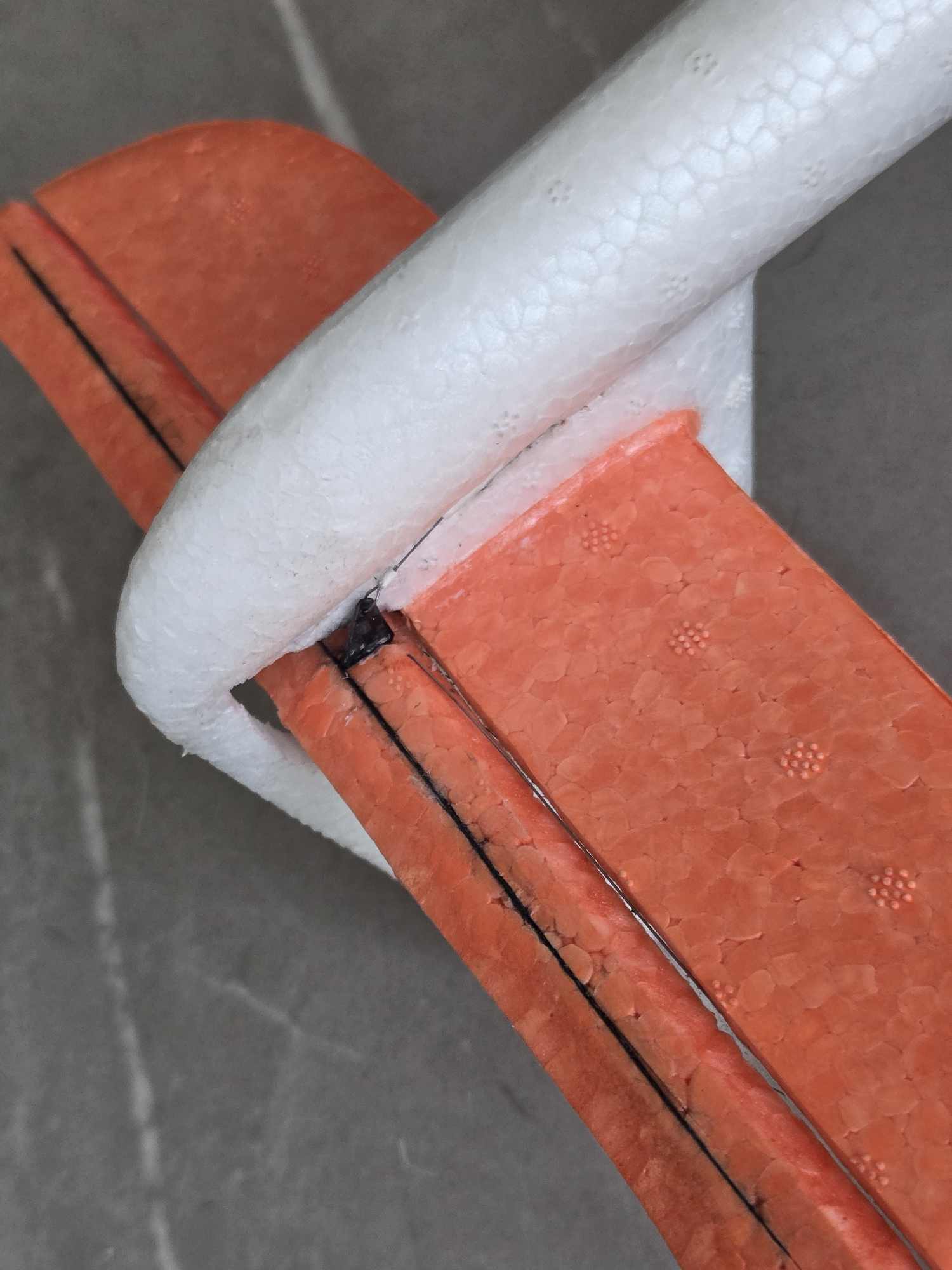

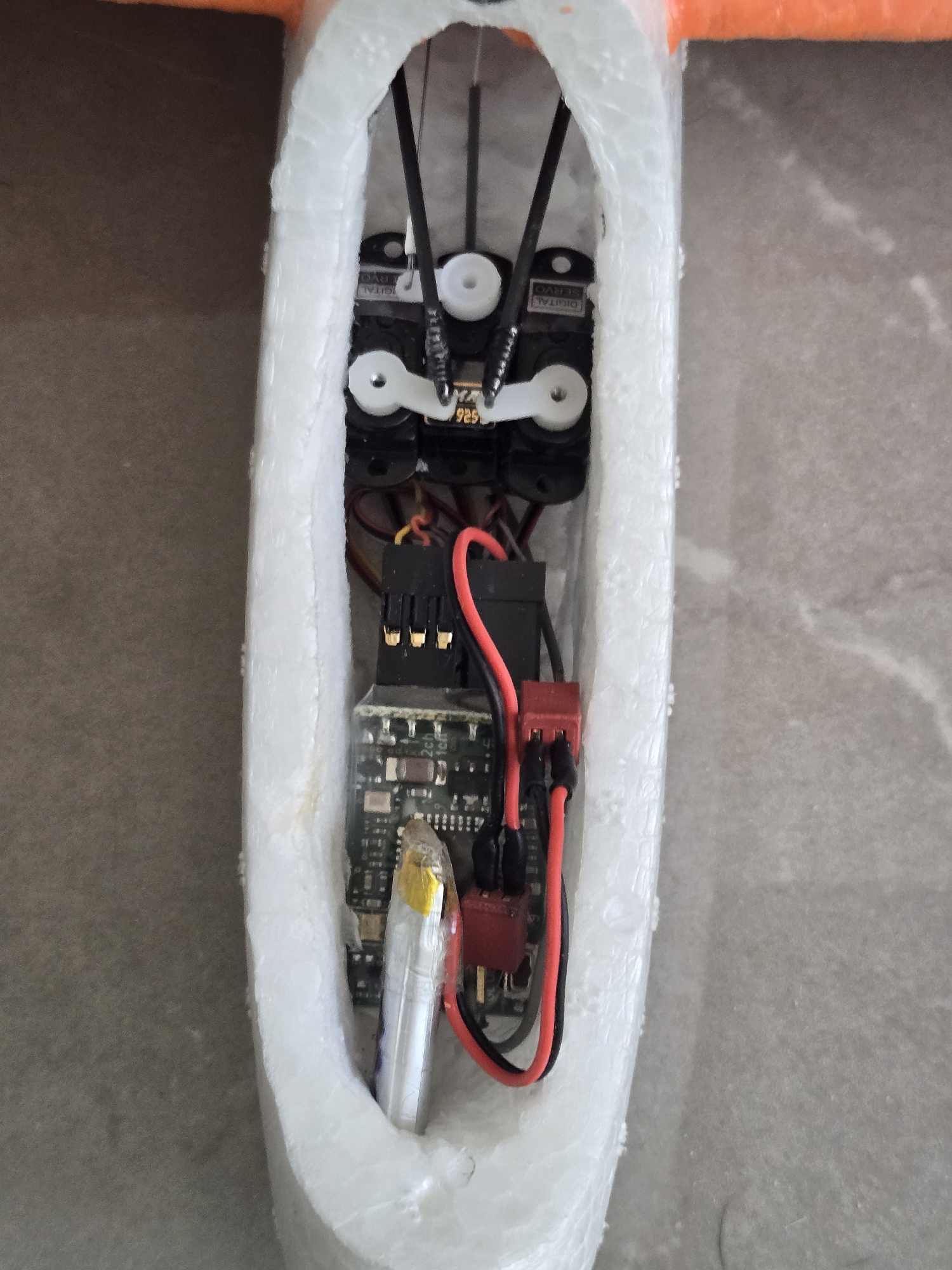

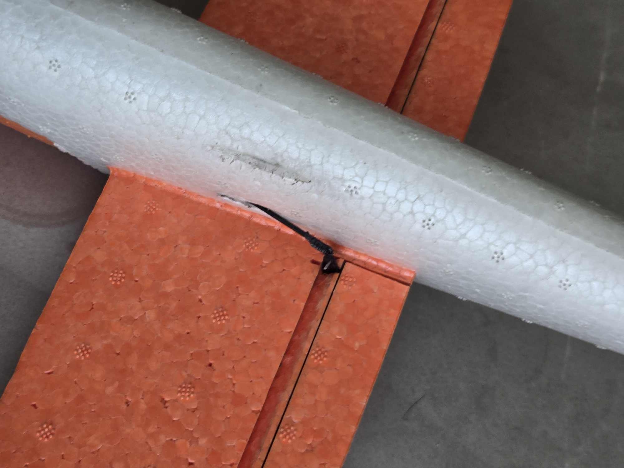

Rozpětí 490mm, délka 465mm, hmotnost 63g.
Prostor v kabince a trupu je vyřezaný lámacím nožíkem a vypálený očkem drátu, K výškovce je táhlo strunou cca 0,20mm (myslím, že je to "E" z kytary). To je snad jediné místo trochu náročnější na přesnost. Nažhaveným drátem cca 2mm v průměru je třeba protavit díru trupem pod výškovkou a skončit pod kabinou. Tam se potom dá bowdenová plastová trubička s tou strunou.
Stejným způsobem jsou propálené díry pro táhla křidélek. Táhla křidélek jsou z uhlíku 1,5mm, do páček je ocel. drát 0,8mm, k uhlíku je to přilepené vteřiňákem v délce cca 10mm a je přes to černá smršťovačka. Aby to drželo, je třeba zdrsnit uhlík v tom místě, ten ocelový drát taky a omotat to slabou nití. Nejslabší černou smršťovačku a jenom to krátce přefouknout malou horkovzduškou, aby nepovolil vteřiňák. Není to ale třeba až takhle hrotit.
Páčky na křidélkách a výškovce jsou mikropáčky z uhlíku co používám na malých F3Káčkách ( vlastní výroba).
V kormidle výškovky a v křidélkách jsou vlepené stojiny uhlíku po celé délce kormidel jinak by se to kroutilo. Je to uhlíková pásnice cca 3mm, tl. cca 0,2mm, nařezaná z původní 5mm.
Křidélka a výškovka mají panty z průhledné izolepy ( něco kvalitního, čirého s UV) a je třeba potřít lepenou plochu křídla, křidélek a výškovky, výškového kormidla kontaktním lepidlem ( chemopren transparent), jinak to nebude držet.
Pant ( izolepa) je na horní straně křídla a horní straně výškovky.
Výřez ve směrovce na rozsah výchylky kormidla výškovky.
Kolik je hloubka křidélek a výškového kormidla je vidět z foto.
Při vlepování výškovky do trupu bych tlačil výškovku lehce do polohy potlačeno, jinak vychází kormidlo na lehce nataženo, není to potom v neutrálu se stabilizátorem.
