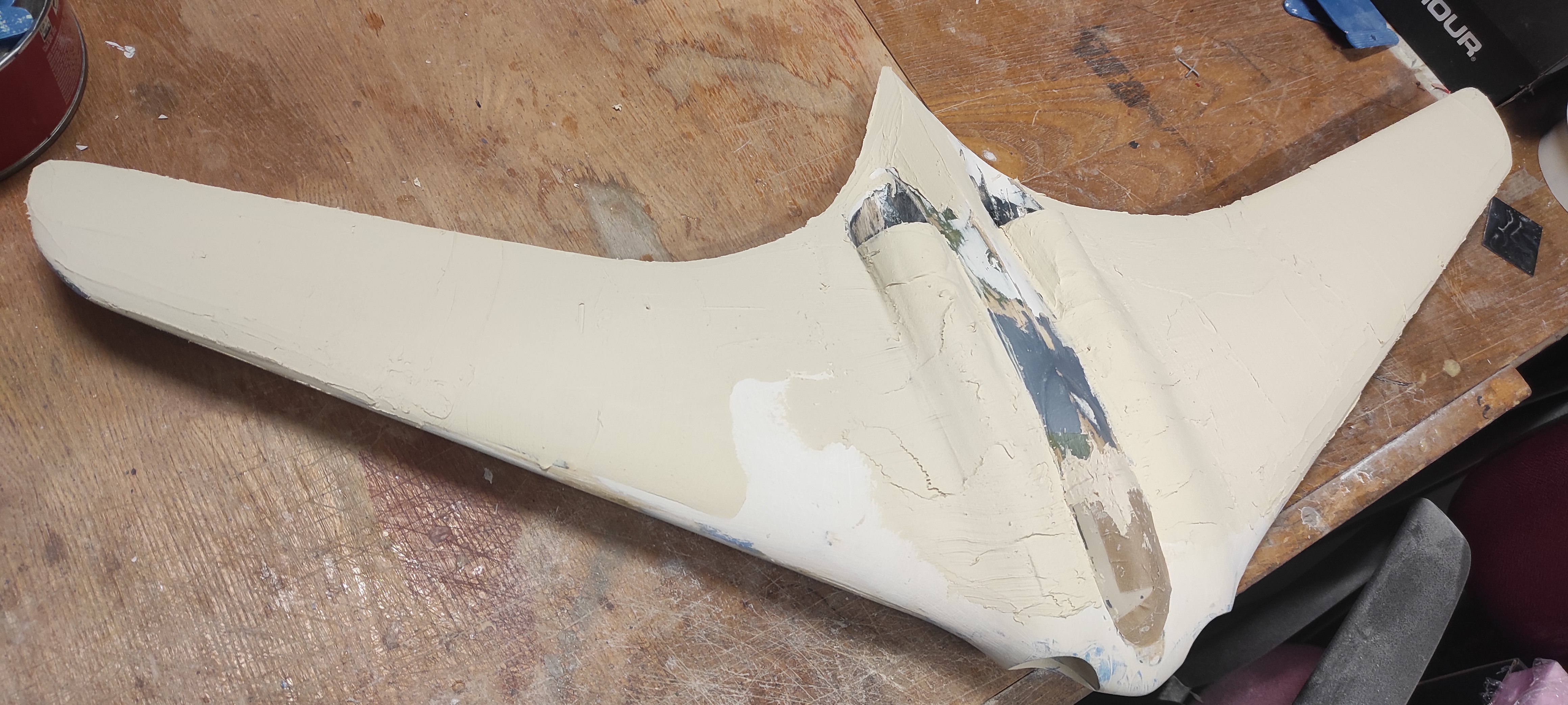

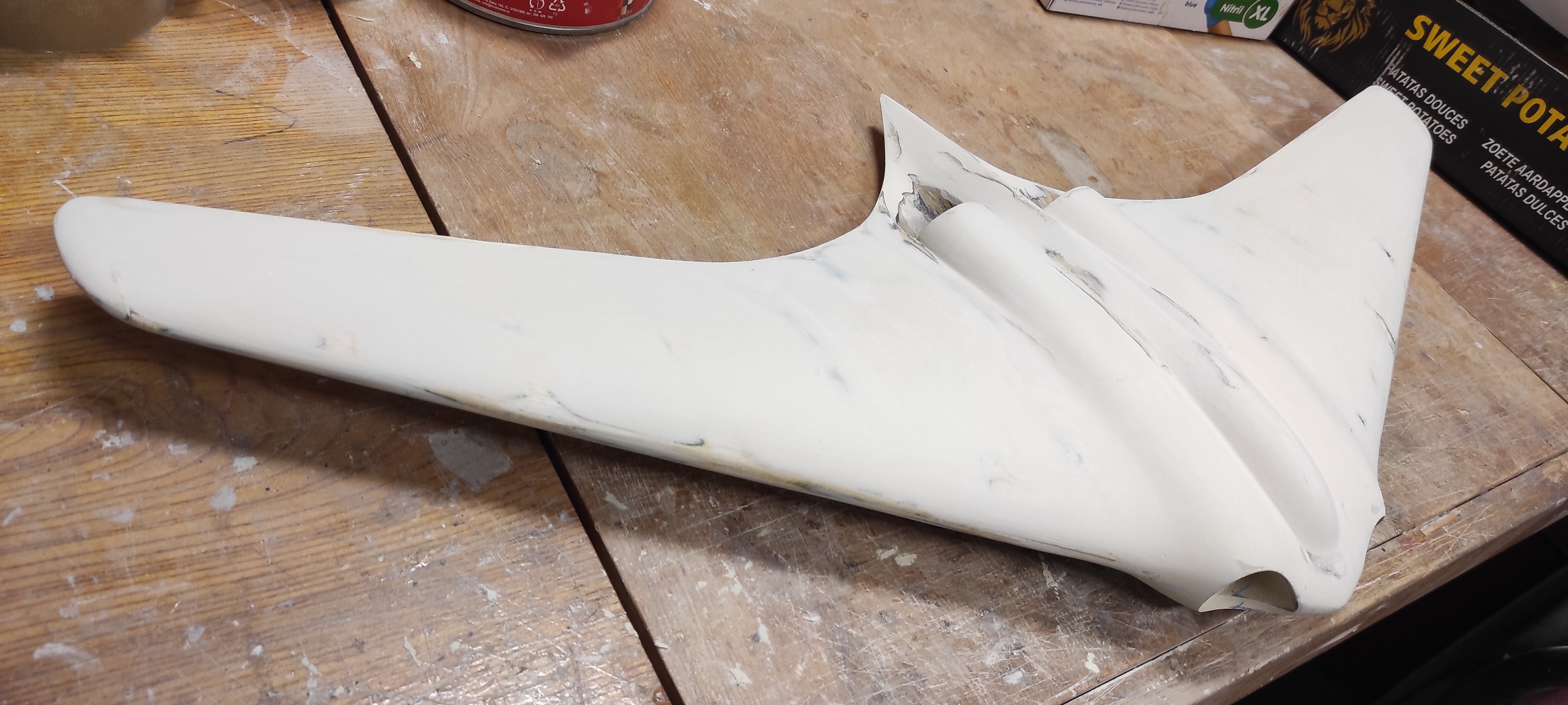

Dneska dopoledne se vyklubal docela zajímavý výsledek, zatím jsem spokojený....
Povrch je hezky hladký, viditelné čáry po jednotlivých pásech izolepy jsou minimální a pro případné lisování z depronu naprosto zanedbatelné. Ze zkušenosti vím, že se ve výlisku z depronu dokáže ztratit mnohem větší nedokonalost. Jsou tam akorát asi 3 větší dírky po vzduchových bublinách, které opravím a nic víc s povrchem zatím neplánuji.

Tak na tohle jsem hodně zvědavý 8-) Jaké to má rozpětí a tloušťku desky?

LEON píše: 11 lis 2024 16:57 Tak na tohle jsem hodně zvědavý 8-) Jaké to má rozpětí a tloušťku desky?
No to já taky :lol: :lol:
Rozpětí cca 85cm, nebo-li měřítko 1:20, takže dvacetinka :lol:
Chci to udělat z 3mm depronu, protože čím slabší, tím lépe tvárný, ale ještě mi zbývá dořešit jak tu plachtu depronu dostatečně a rovnoměrně ohřát :roll:

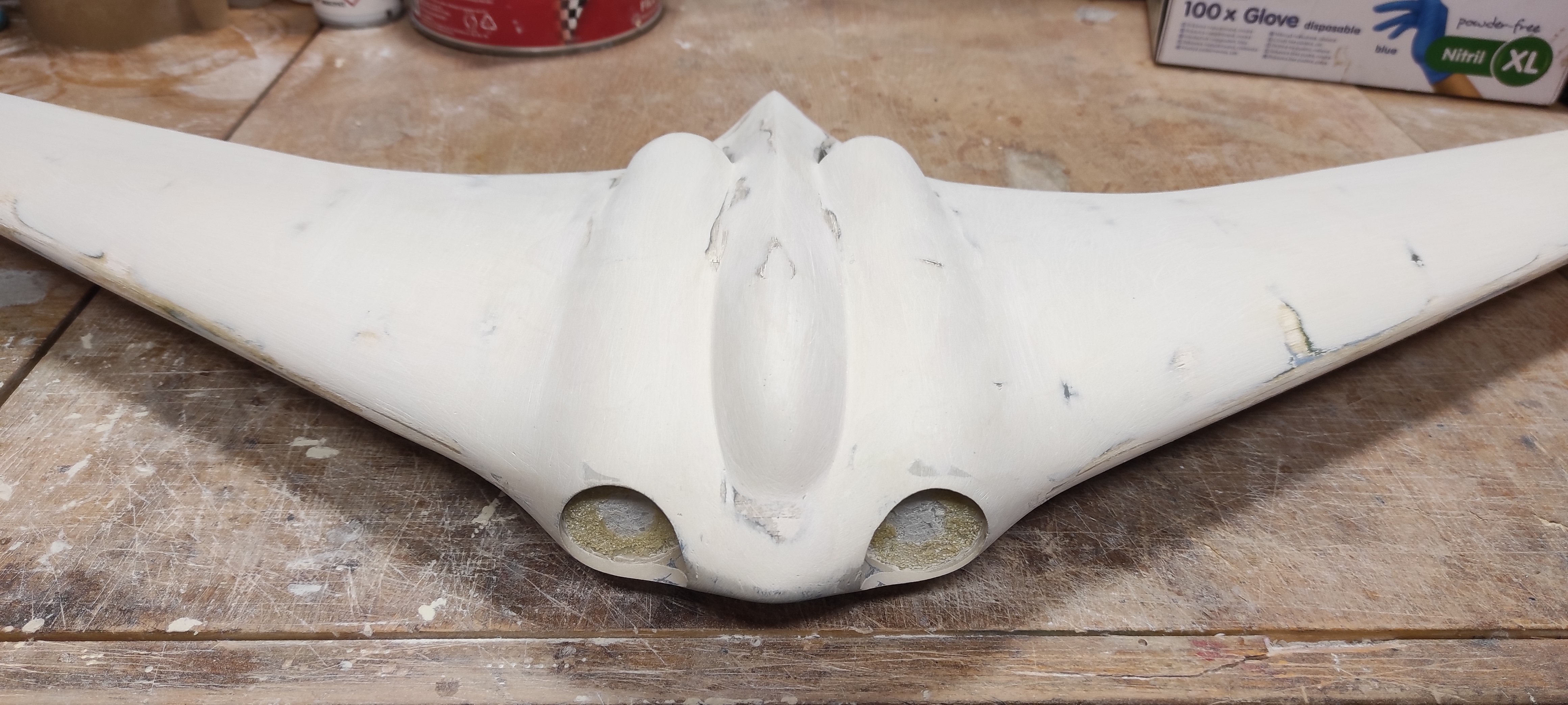

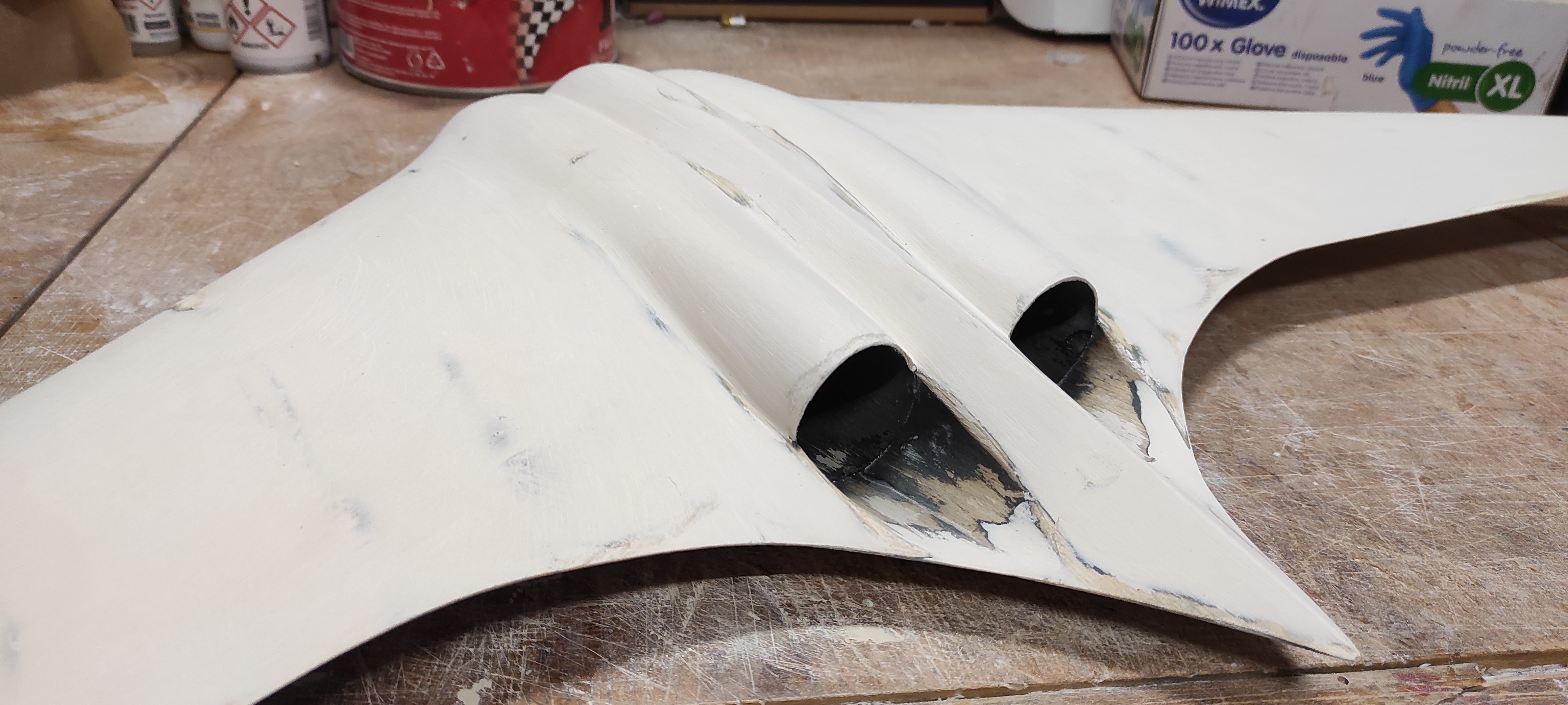

Zatím nekončící zábava :roll: spodní část je hotová, tak pokračuji vrchní.... V podstatě celý povrch bude nakonec vyrovnaný kitem. V několika vrstvách a brousit a brousit! Původní balzový potah se totiž značně zvlnil - prověsil, jako když se potáhne papírem křídlo bez pevného potahu. A také tím dolaďuji nepřesnosti které na modelu byly, ale rozhodně se nepřiblížím a ani nechci, maketovému vzhledu.

Moc pěkný, EPP asi takto tvarovat nejde, nebo ano?
Přidat tomu žebra s EPP a uhlíkovou trubku jako nosník křídla tak by se dalo dělat i věší stroje.

Děkuji...
EPP takto tvarovat nejde, nebo o tom alespoň nevím že by někdo dělal. Proto se asi éra z EPP řežou.
Samozřejmě by šla udělat stavba většího éra ze slabých desek EPP a použít přepážky, žebra, nosníky... Ale spíš jen tvarově jednodušších modelů.

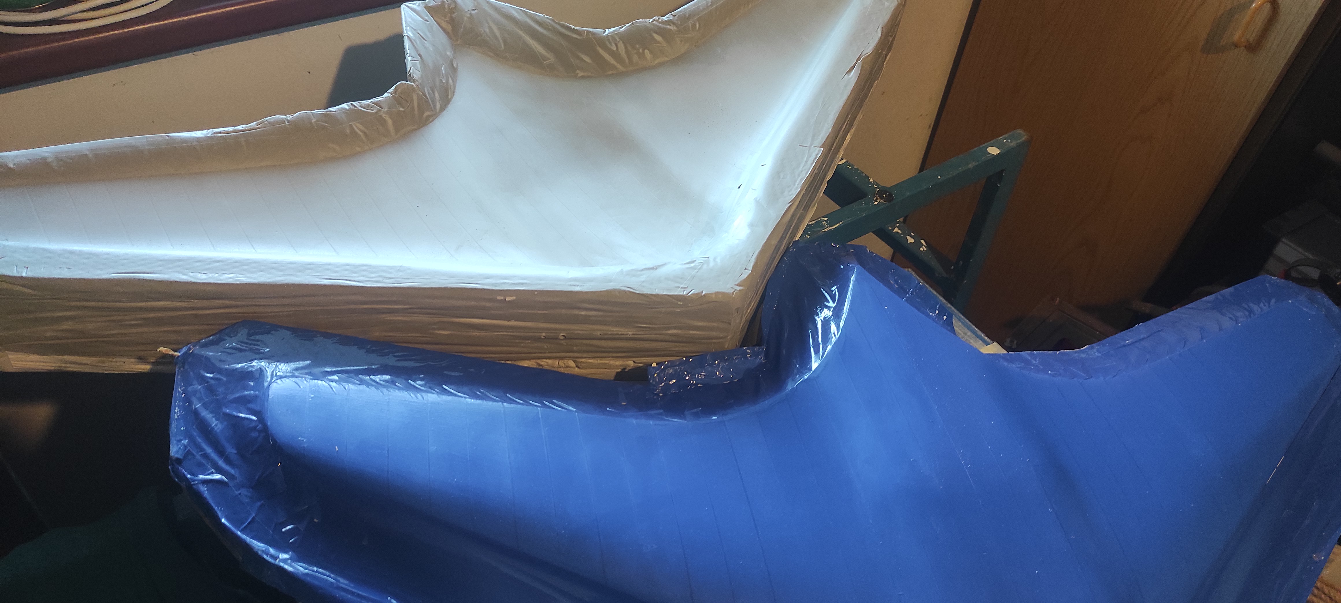

Prozatím dobojováno, vrchní část taky povrchově připravená na formu, konečně 8-)

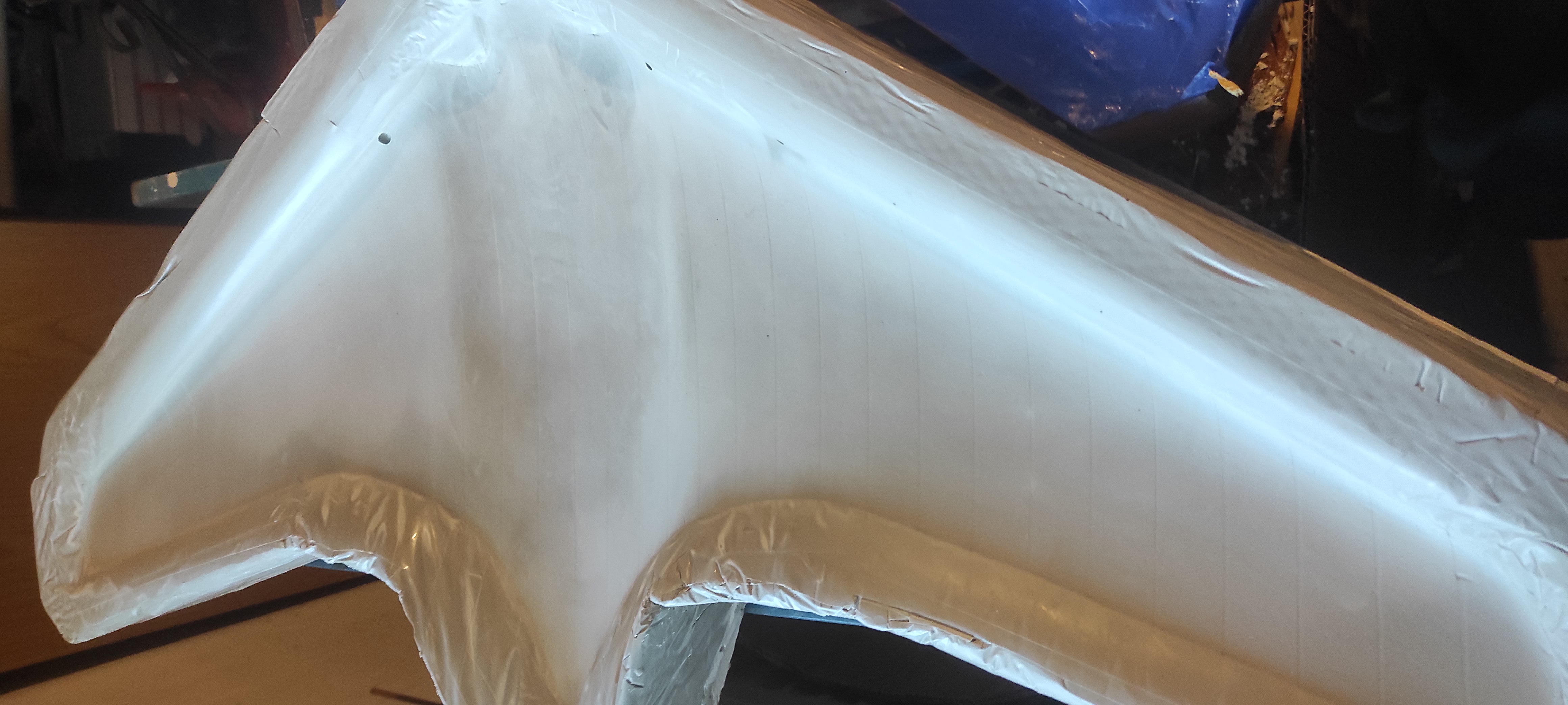

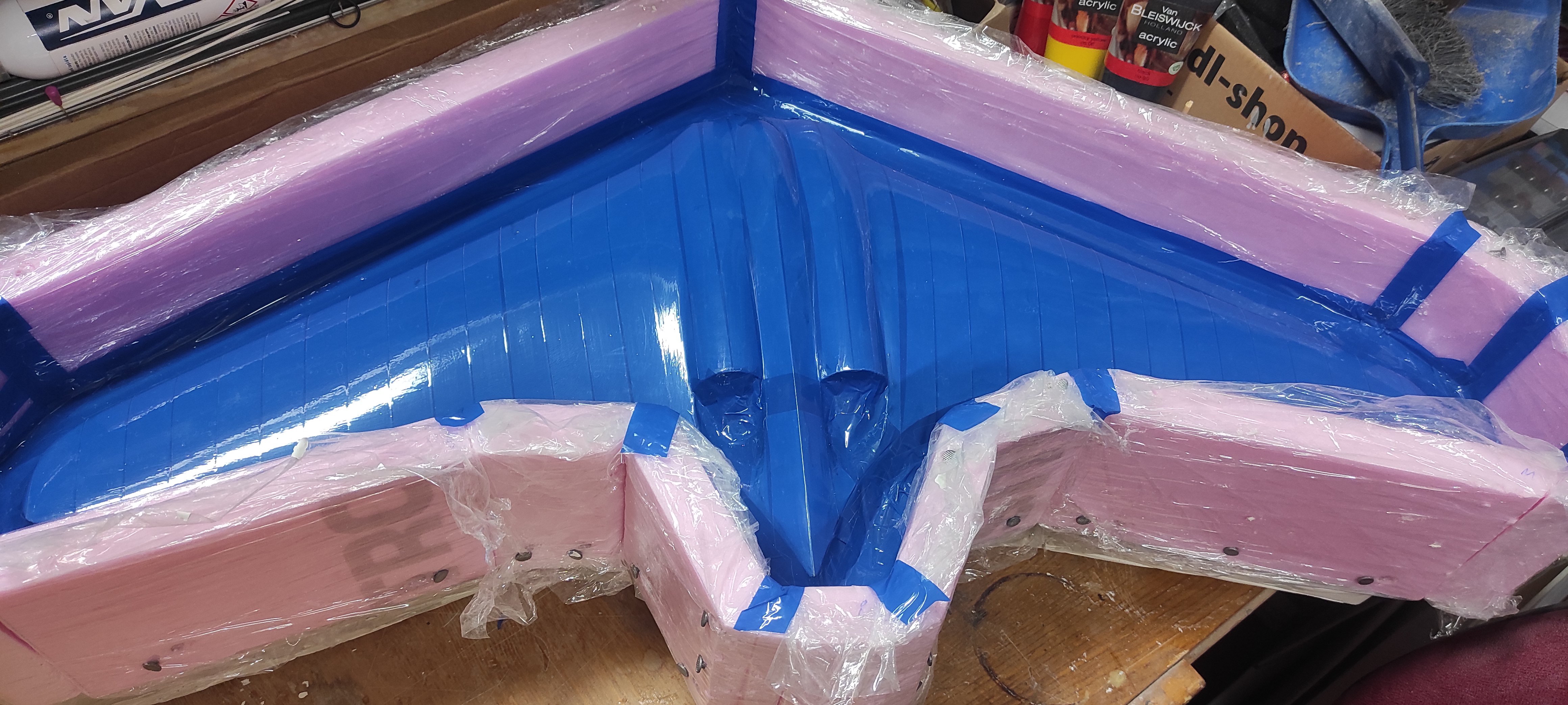

Nespím.... Stále to tlačím pomaloučku dopředu 8-)
