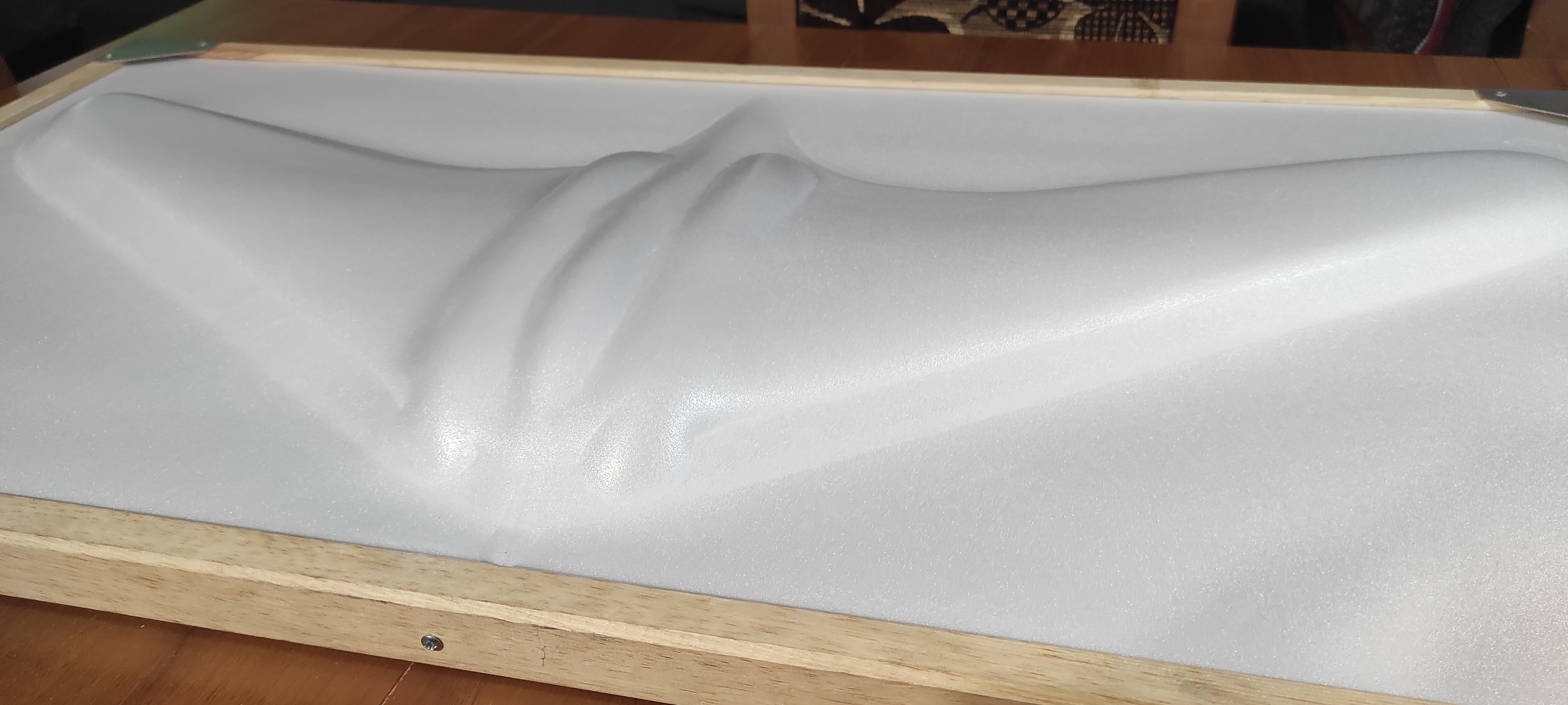

Dnes konečně nastal den D a po delší době příprav, kdy vznikala forma, ohřívací pec a nějaké další různé souběžné činnosti potřebné k vytvoření finálního výrobku, se mi podařilo vyrobit z 3mm depronu vakuovým tvářením spodní část zmiňovaného modelu!
Na to že je to první výlisek to celkem jde, ale rozhodně je co zlepšovat, se spoustou věcí nejsem úplně spokojený, ale použitelné to je. Povrch z pohledové strany vypadá perfektně, bez jakékoliv nedokonalosti s původní nezměněnou strukturou materiálu. Uvnitř už je to trochu horší, místy se mi podařilo depron spéct, ale to nebude vidět 8-)
Můžete posoudit z fotky jak to vypadá, pokračování určitě bude (vrchní část) ale zase to bude nějaký čas trvat. Rozhodně jsem teď ale natěšený na pokračování s tímto projektem, baví mě to a zrovna tento model je můj oblíbený, tvarově krásný, ale velikostně už je to dost na hraně, přeci jen ohřevná pec má rozměry 100x50cm a rámeček s depronem 96x48!

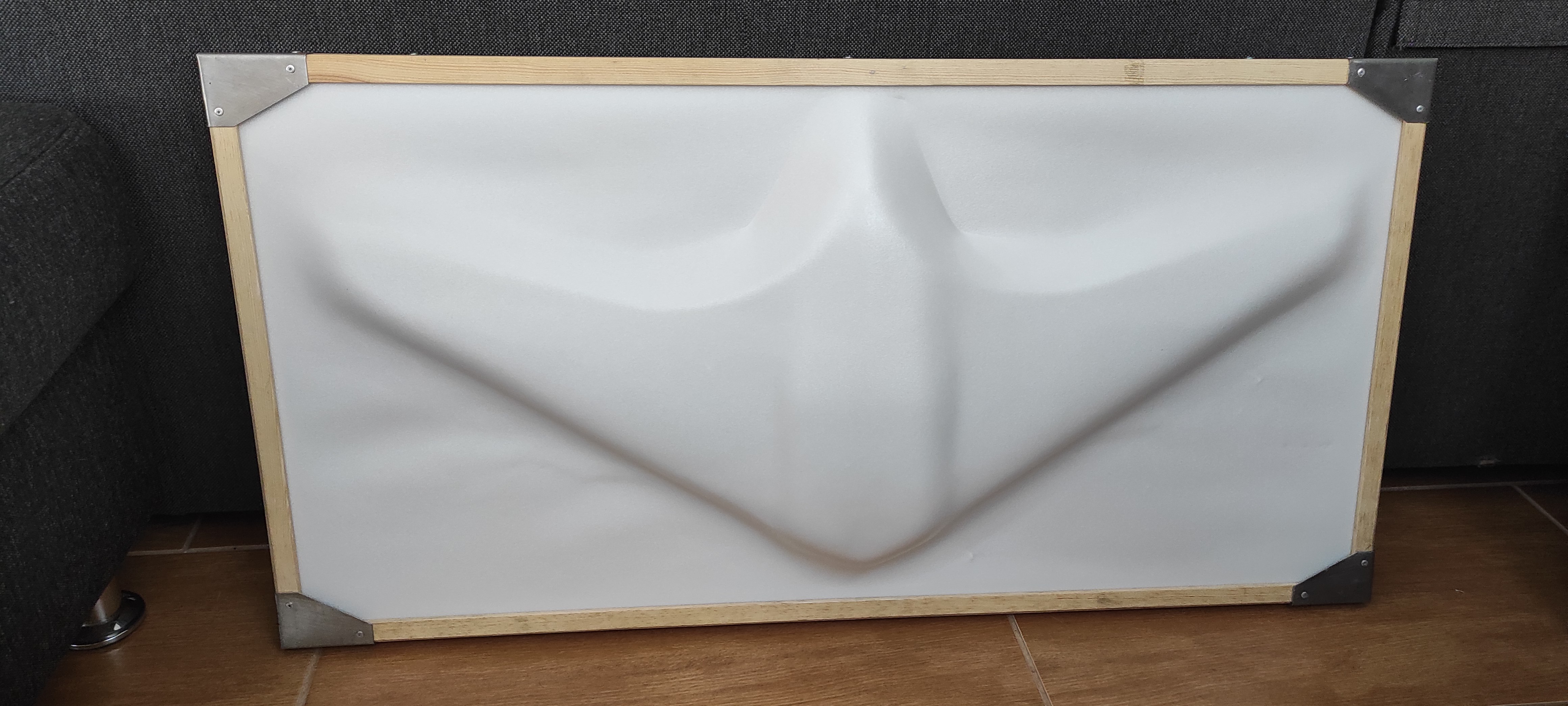

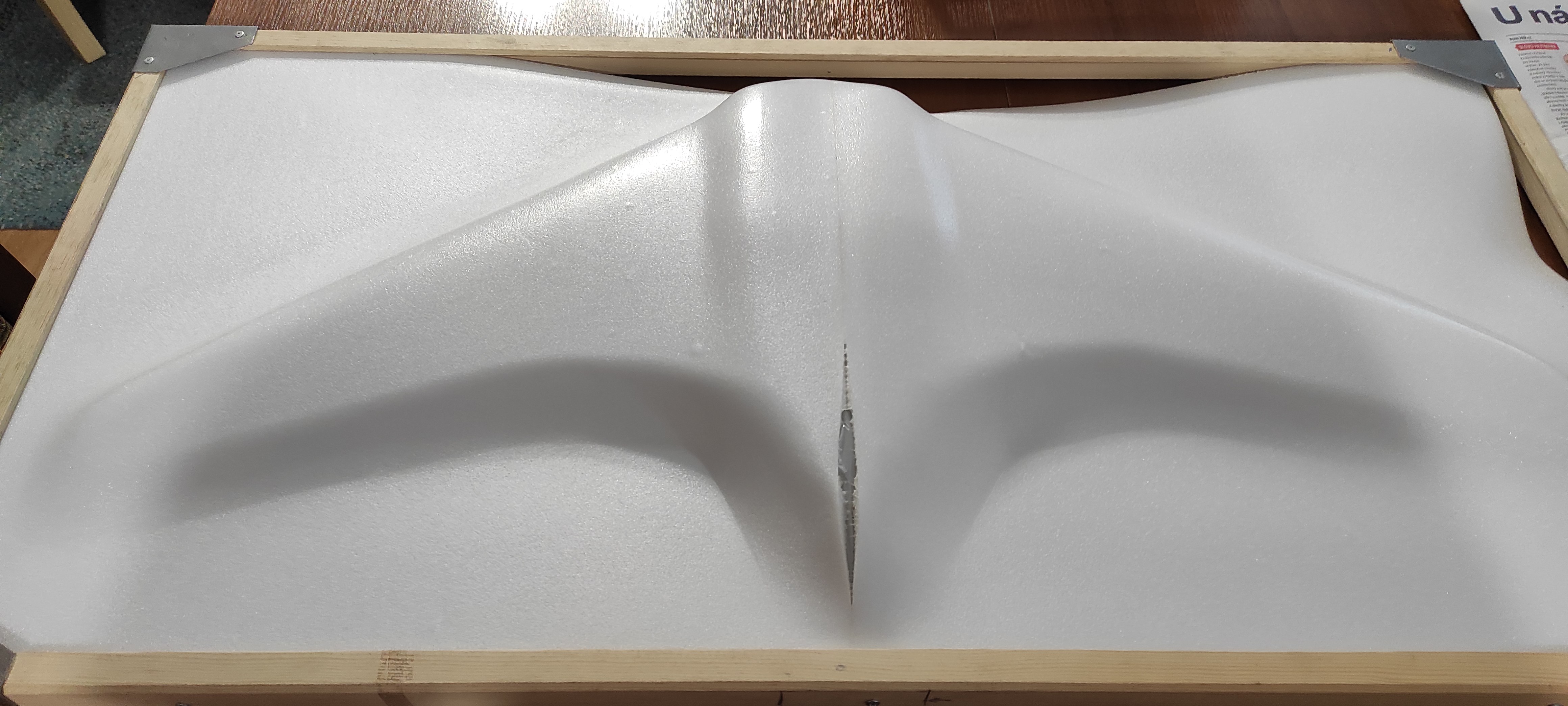

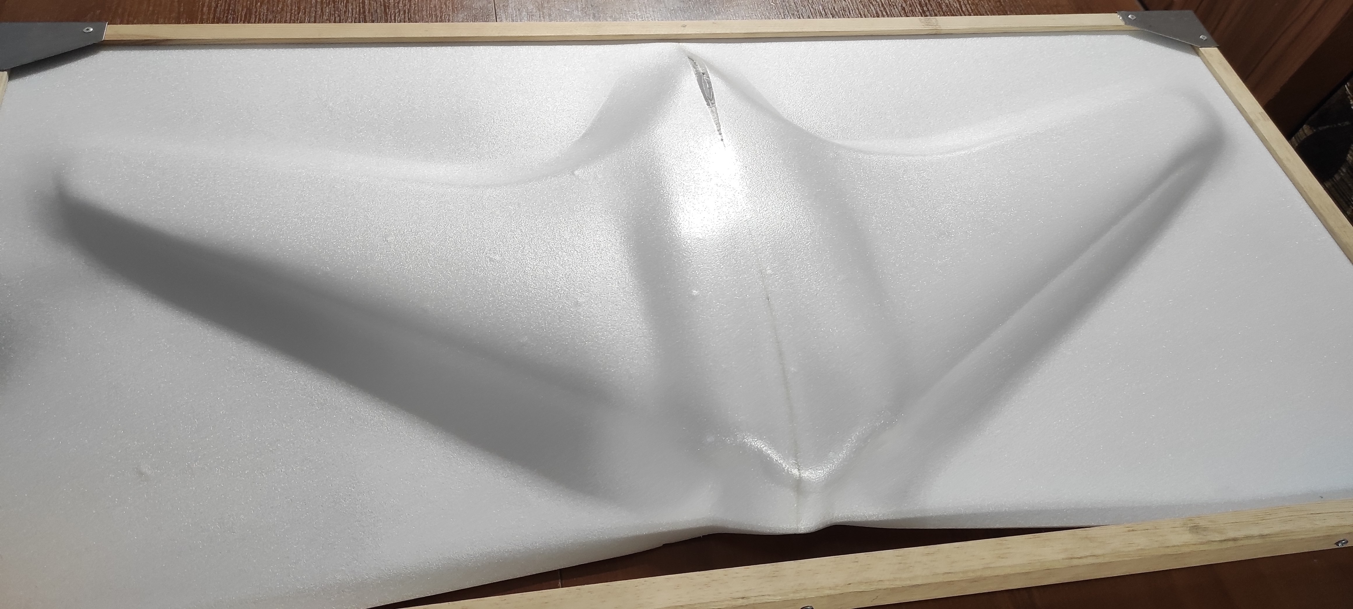

Dneska proběhl další zkušební výlisek včetně nějakých změn.
Použil jsem o něco výkonnější vysavač (800 vs 1400W) o 1mm zvětšil odsávací dírky ve formě, nyní mají průměr 4mm a výsledek je mnohem lepší! Nevýhodou zvětšených děr a nejspíš i výkonnějšího vysavače je to, že na výsledném výlisku jsou zlehka vidět malé bouličky v místech otvorů, ale jsou zanedbatelné.
Dokonce jsem ani nespekl povrch z nahřívané strany a vyšlo to úplně dokonale, povrch vypadá z obou stran úplně stejně, takže mnou vymyšlené měření správné teploty je skvěle, akorát si to nechám pro sebe jako osobní tajemství :lol:
Jelikož mi došel 3mm materiál v potřebném formátu, použil jsem tentokrát 4mm slepenou desku! Nečekal jsem že samotný lepený spoj vydrží a ještě ho z nahřívané strany pro jistotu přelepil izolepou. Nakonec se to kousek roztrhlo, desky byly špatně slepené a ani izolepa nepomohla.... šlo by to ale opravit a použít. Ale stejně to bylo docela velké překvapení že lepený spoj celkem slušně drží i přes ohřátí materiálu...

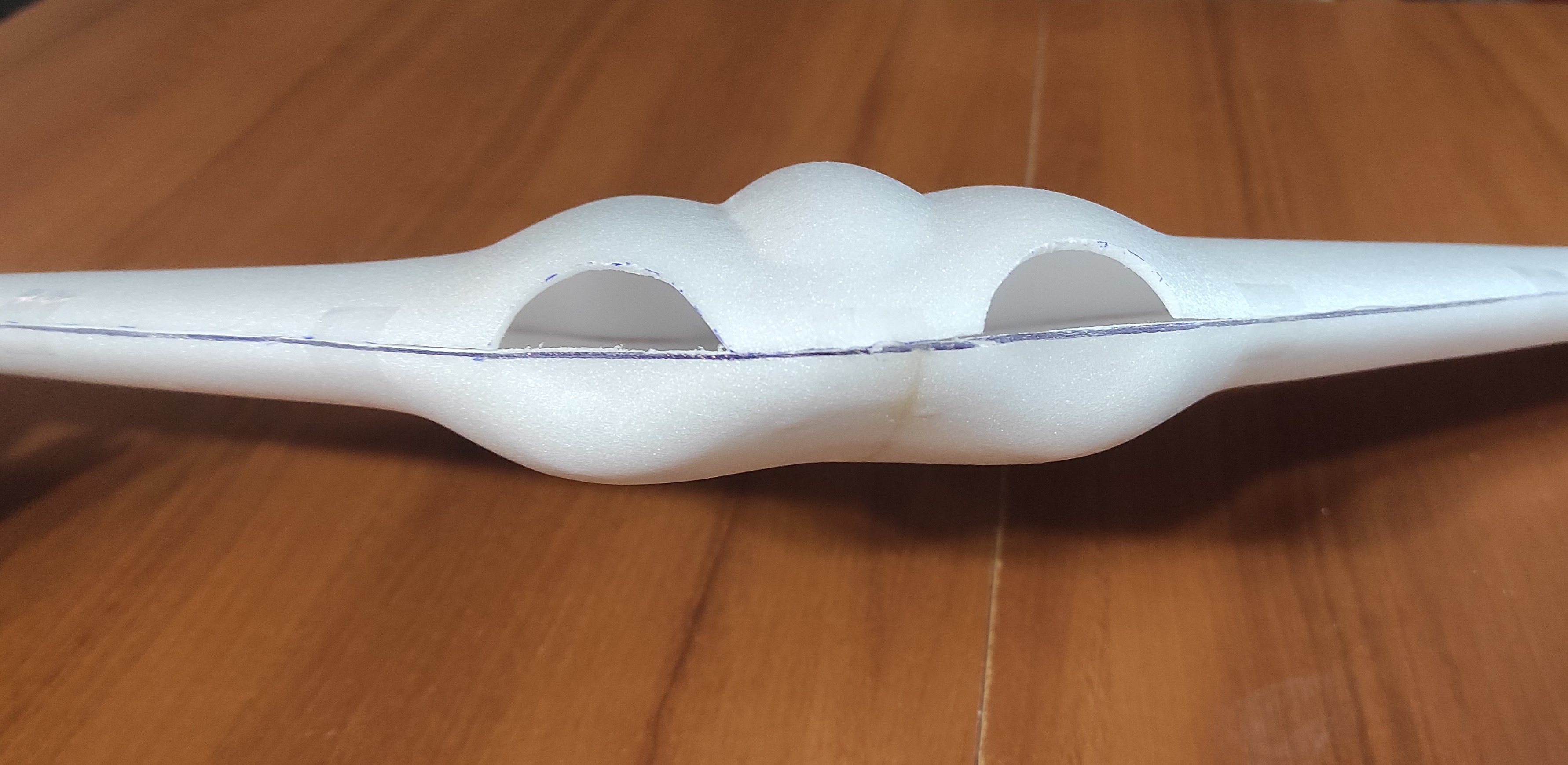

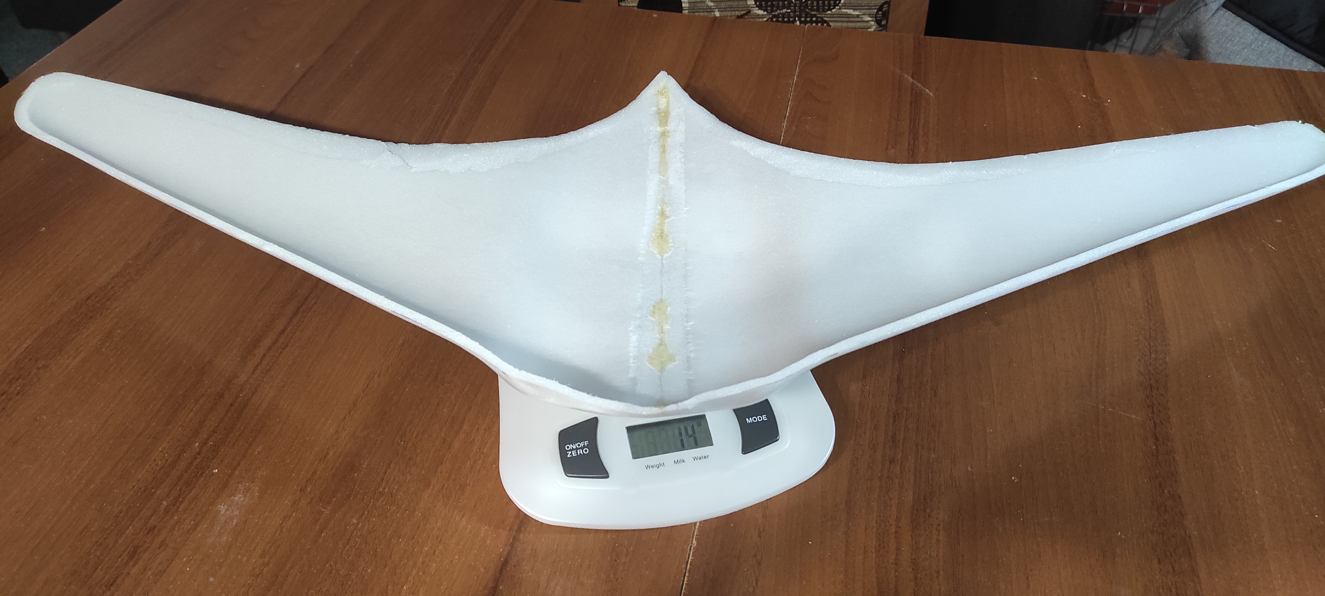

Oříznutí spodní části na správný rozměr a jeho velmi nízká hmotnost! Zaříznutí budu ještě muset vyladit a asi mě začíná vrtat hlavou čím to budu pohánět, když je to tak extrémně lehké :?:

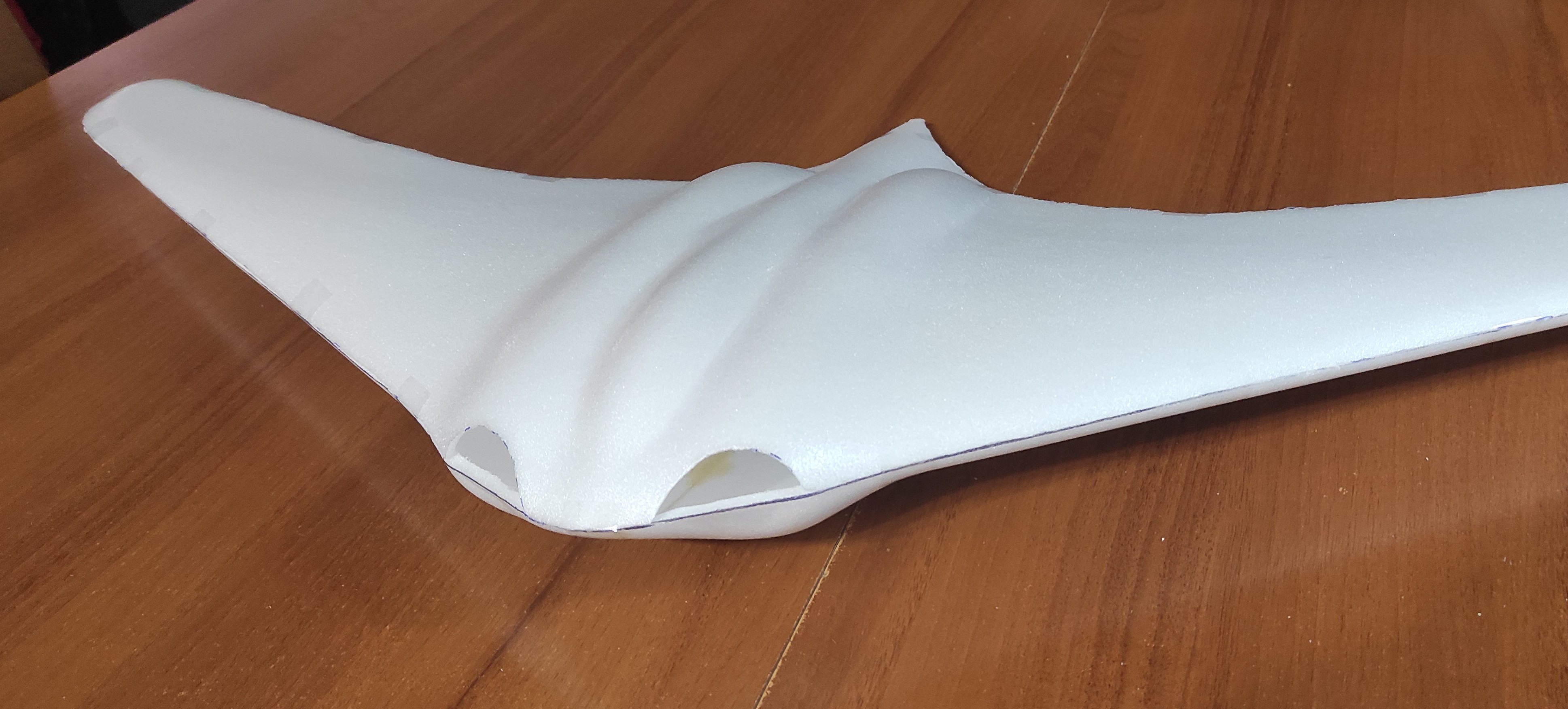

Tak už se to dneska konečně narodilo :mrgreen:
Bude na tom určitě ještě spousta práce, mám tím na mysli nejen nějaké drobné úpravy formy, ale hlavně to miminko dovybavit a naučit správnému chovaní podle mých představ :lol:
Je to zatím jenom první kus (doufám že jich nakonec bude mnohem víc) a momentálně tak jak je na fotkách váží 25g 8-)
