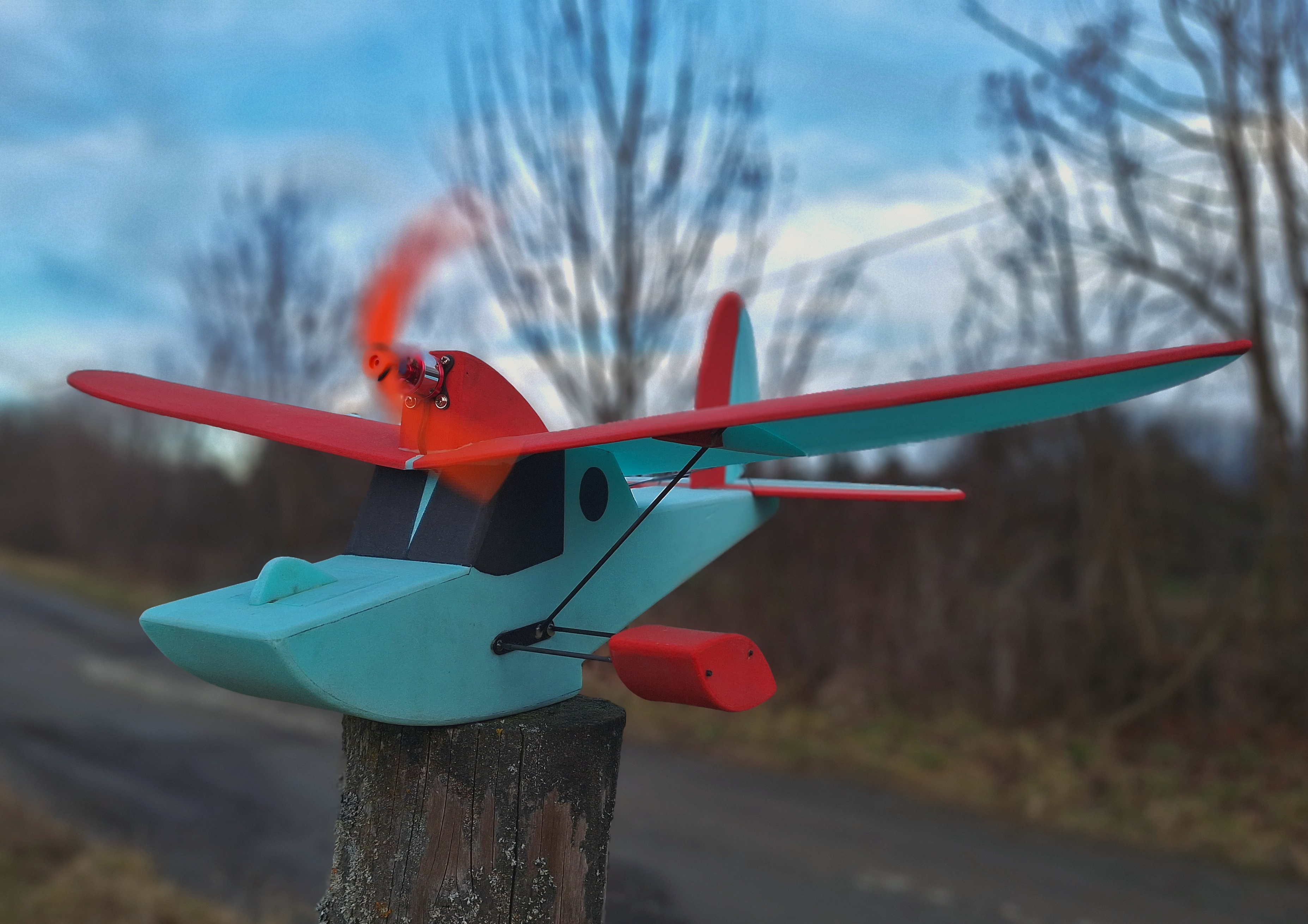

Zdravím,
já mám Jupitera hotového, létá parádně. Letěl na prvni pokus, jen jsem pro pořádek pípnul 2x do trimu sop.

Parádní!
Vypadá to že musím přijmout Novoroční závazek na dodělávku toho mého. :?

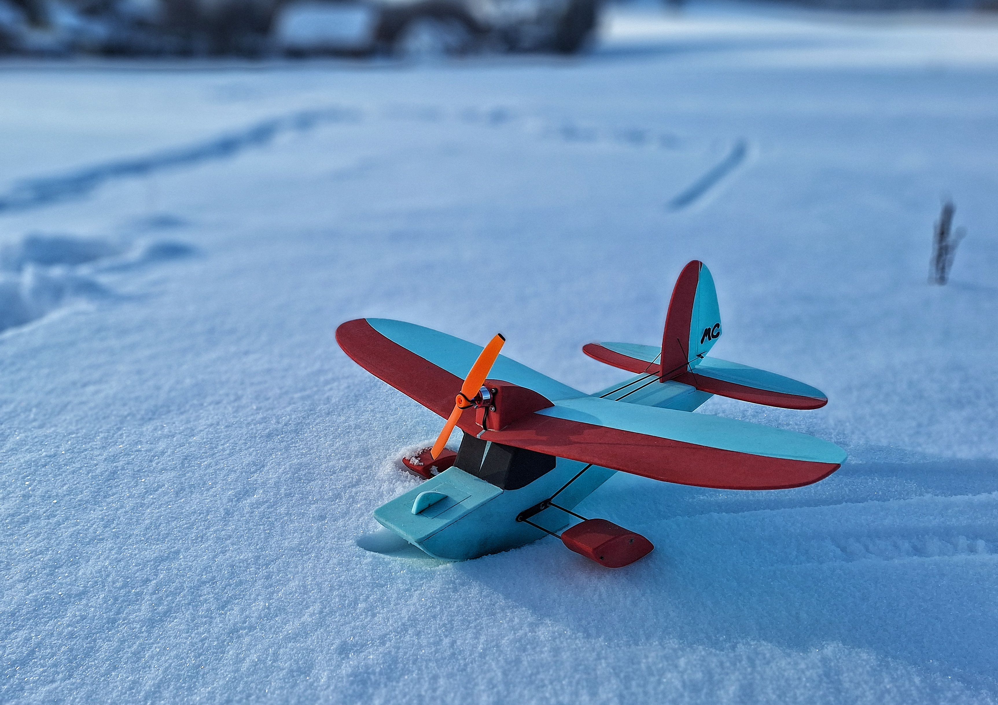

Ahoj.
Dočkav se sněhu, zahajil jsem zimní sezónu. S Jupiterem se tedy ze sněhu odstartovat nedá. Nehne se ani na plný plyn a s dotaženou vop. Možná až bude tvrdší sníh..

Super! Na hladkém ledě bez sněhu by šel určitě 8-) Nebo počkat až trochu zmrzne sníh aby se nebořil... ;)

Tak jj, sníh natál a ztvrdl. Prašan je pryč. Jupiter jezdí, přistává i startuje. Průlety v 5cm jsou srandovní.
Jen ten zmrzlý sníh funguje jako šmirgl. Takže asi spodek olaminuju nějakou 50sklem. Jinak budu za chvíli durch.😉

Takže celý spodní díl nový a olaminovaný sklem. Jezdí a po metru je ve vzduchu, skluz po laminátu je o moc lepší. Ohromná prča, těším se na vodu.
Dneska mi po drcnutí o zem, vrtule odsála kryt na baterku. Dal jsem větší magnet, už by to mělo být ok.🤭
