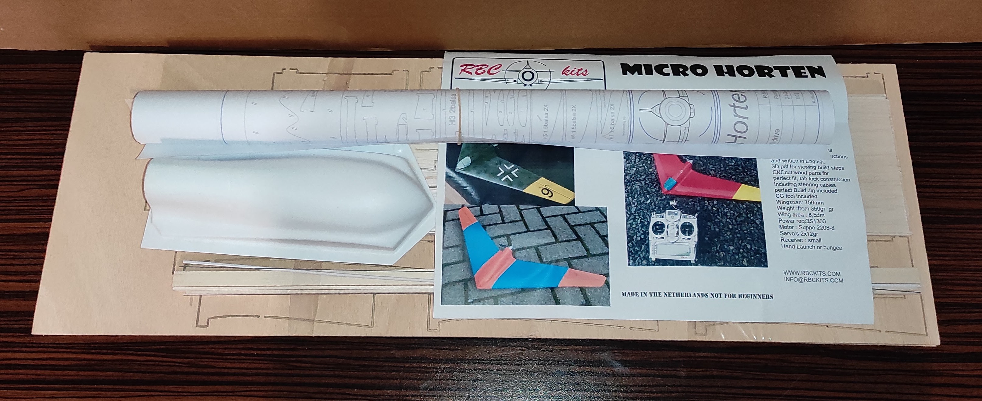

Obsah stavebnice je celkem minimalistický, ale obsahuje vše potřebné ke stavbě křídla
Plánek plus základová deska přípravku pro stavbu, překližka tl.3mm

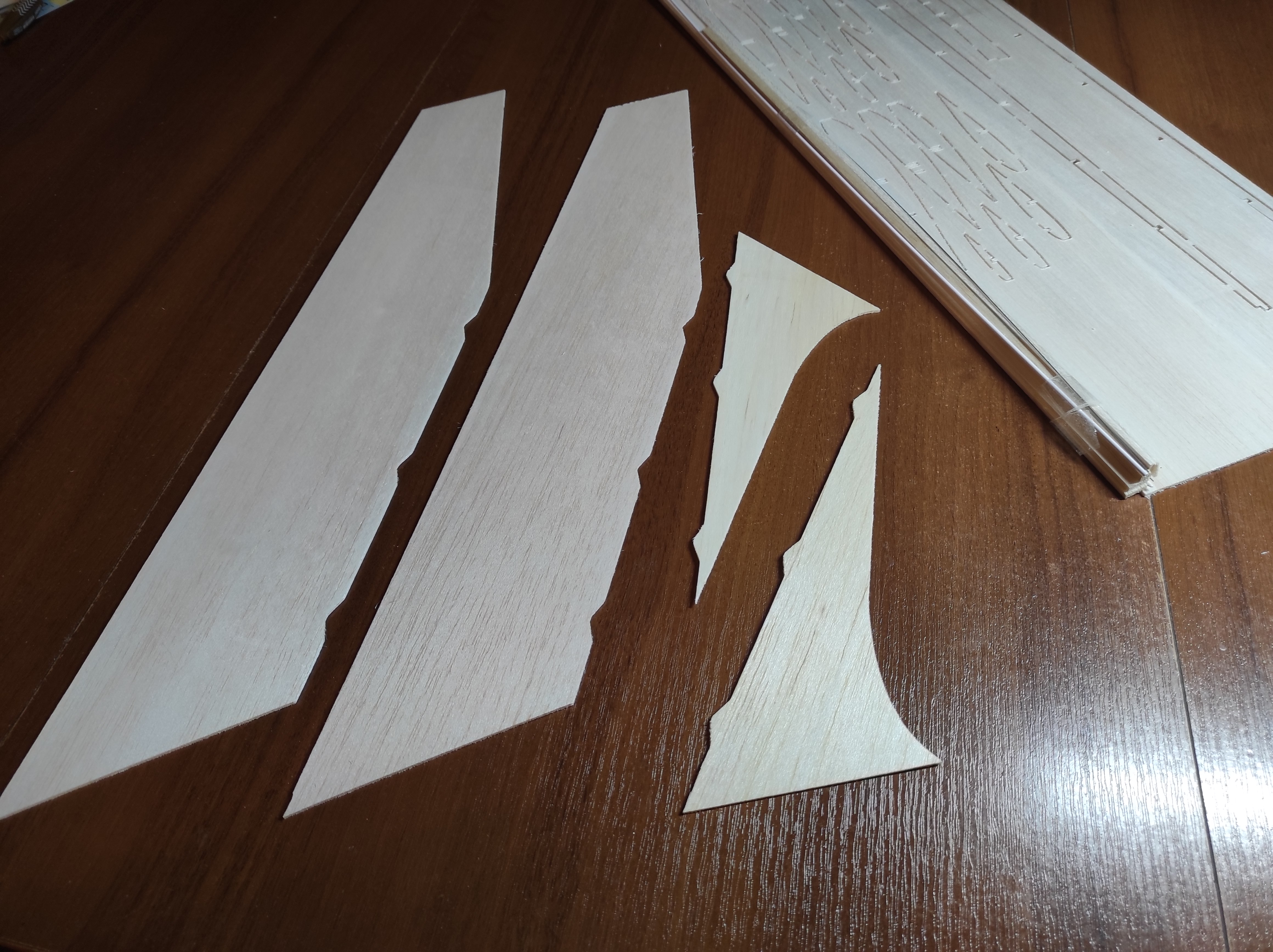

Budoucí spodní tuhý potah křídla, slepení obou částí poloviny křídla usnadňují zámky, které sedí velmi přesně

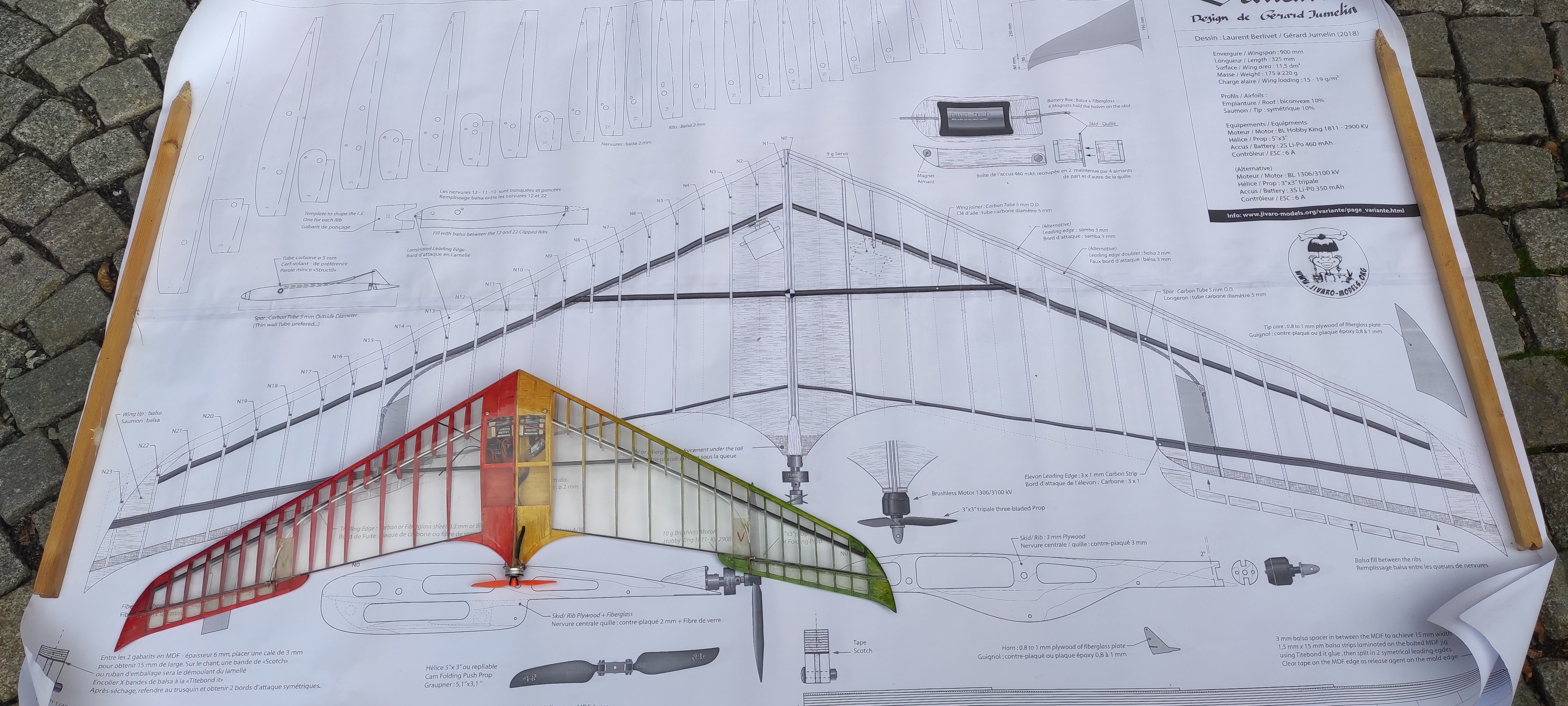

Když už tady padla řeč na to zvětšování:
Originální velikost 900mm, zvětšená 1680mm
A ještě srovnání s Micro Hortenem...je to mrňous!
