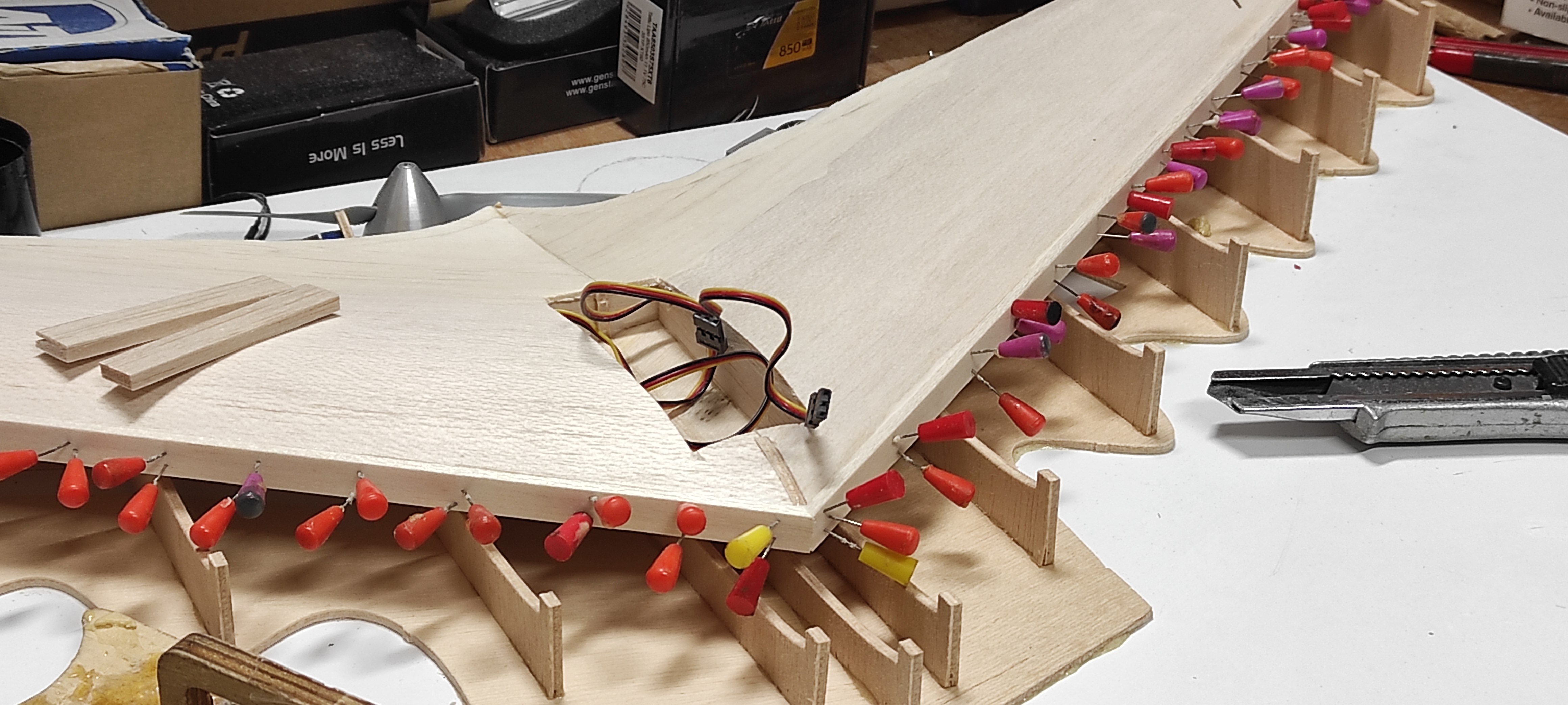

Poznámka: Serva a lanovody, pro které jsou v žebrech připravené výřezy, snadná práce!
IMG_20240920_221419.jpg [ 1018.51 KiB | Zobrazeno 137 krát ]
