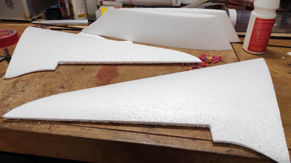

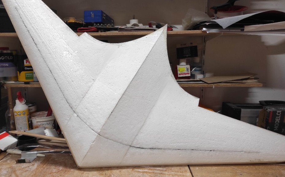

Před nějakým časem jsem se dostal k polystyrenovým výřezům samokřídla Horten. Krom Variante mi bez směrovek nic nelétá, tady to snad už bude použitelnější, nějaké už totiž létají, tak snad budu mít konečně štěstí i já....
Původně je zamýšlené pro létání na svahu, což doufám bude nejčastější létání, ale mám i jiné možnosti jak ho dostat do vzduchu, půjde to i na zádech jiného modelu, nebo start gumiprakem, s háčkem je počítáno a v neposlední řadě by bylo efektní startovat raketovým motorem a pak plachtit.

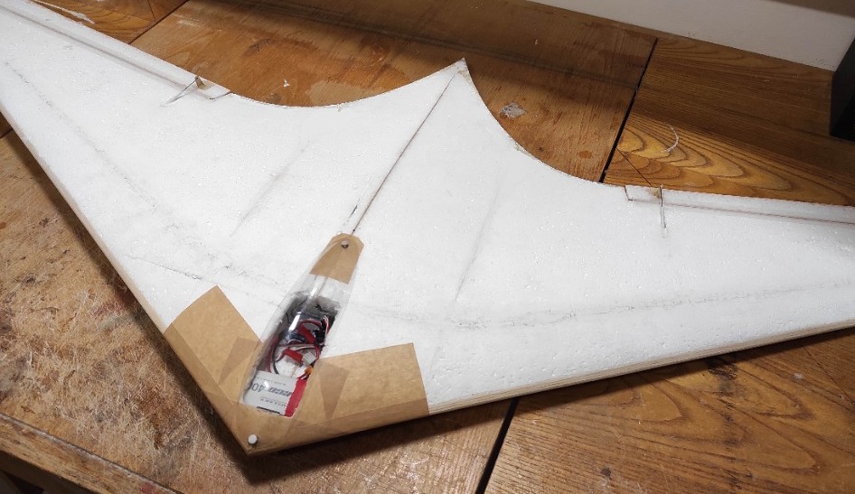

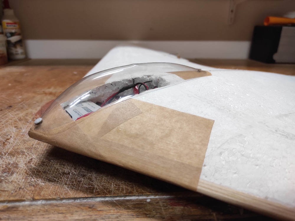

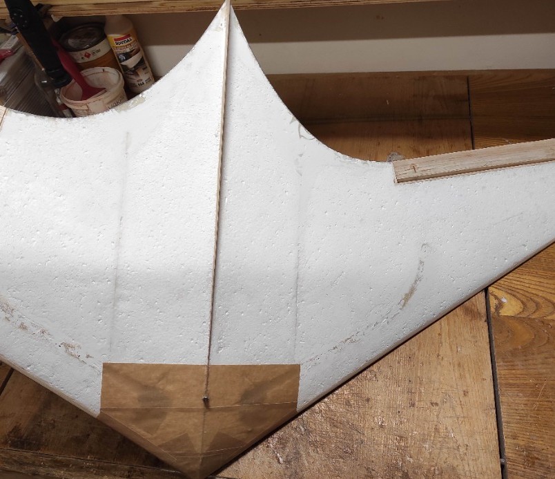

Horten už má své tvary, náběžka slepená z několika proužků balzy a vybroušená do správného tvaru, v místě křidélek taky balza a oblouky vzadu uprostřed křídla vyztužené uhlím 1mm a dolepené, dotmelené a různými způsoby zpevněné....dost velká pakárna, ale asi už OK. Křídlo vyztužené pasovinou uhlím 10x0,5mm ....
Už mám i osazená serva a lanovody. Moc do finále nechybí, ale jde mi to pomalu.

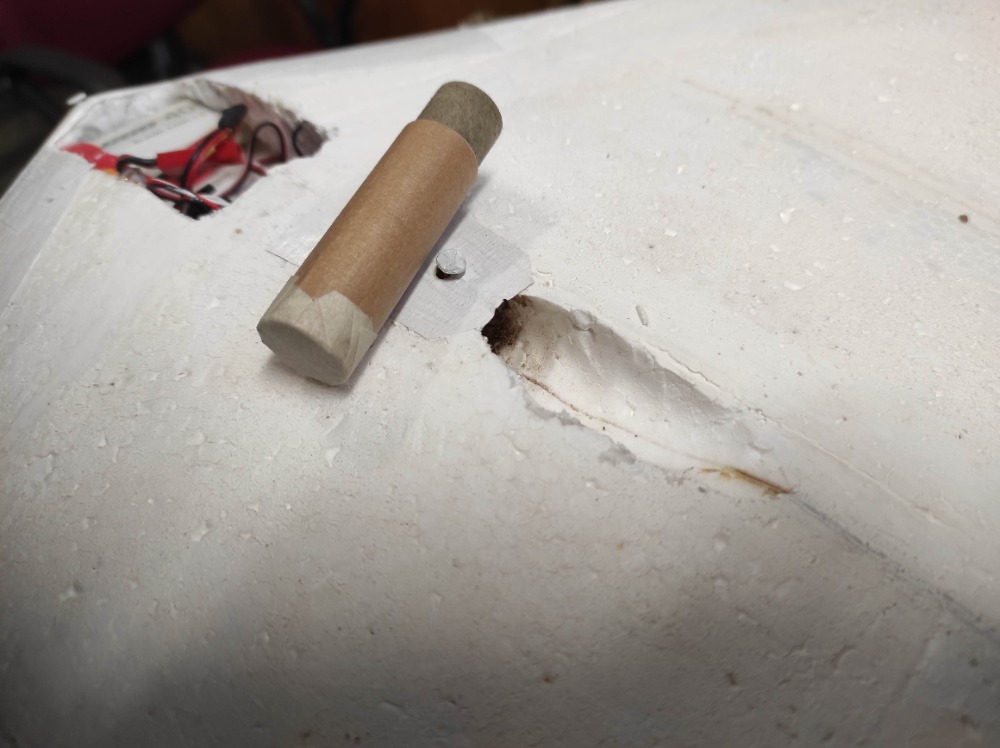

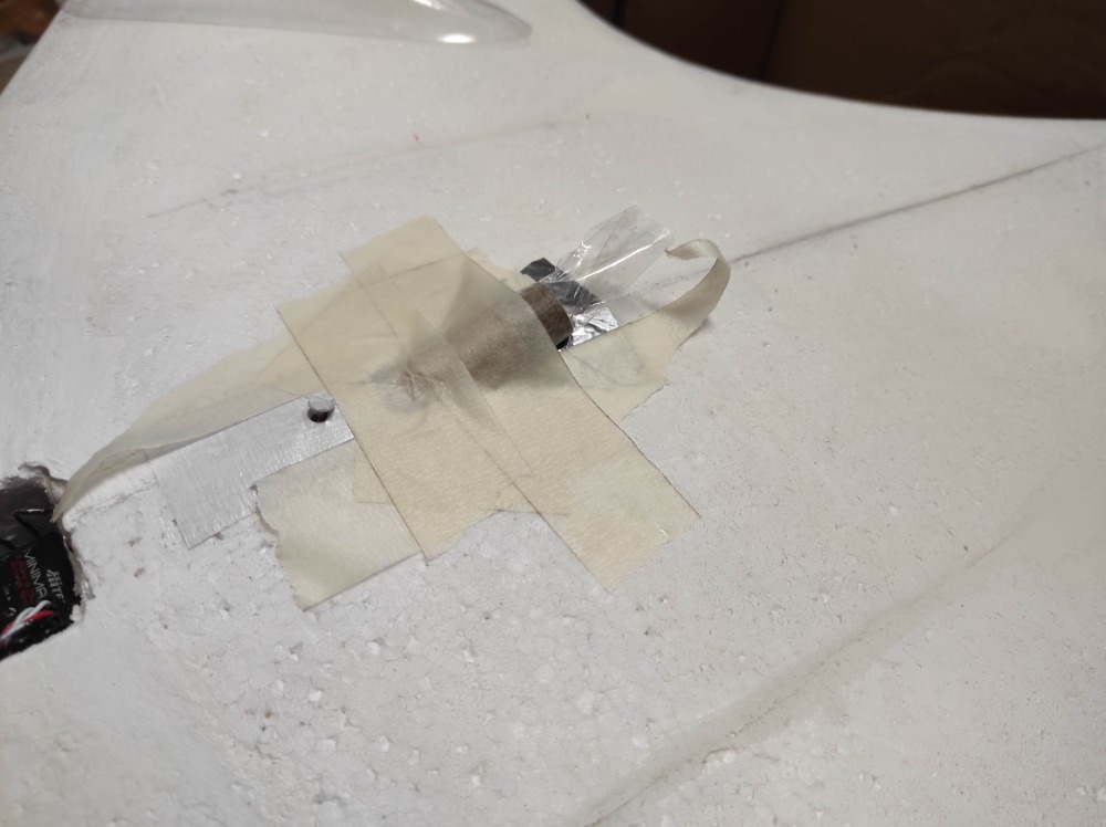

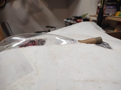

Takže přišla na řadu příprava na ten eventuální pohon raketovým motorem. Lože motoru je trubka z papírové pásky namotaná v několika vrstvách trochu volněji přímo na motor. První závit je samozřejmě nelepivou stranou k motoru, aby šel vůbec vyndat a jak už jsem psal, s drobnou vůlí, prostě tak akorát aby držel, ale jen tak snadno sám o sobě nevypadl. Papírová trubka má i dno, na fotce páska jiné barvy, hlavně z důvodu lepení do modelu, aby se lepidlo nedostalo kam nemá a taky má motor přesně daný doraz jak daleko zasunout dovnitř.
Do letadla jsem lože zalepil i s motorem uvnitř, aby použité pěnivé lepidlo nedeformovalo správný tvar.....
