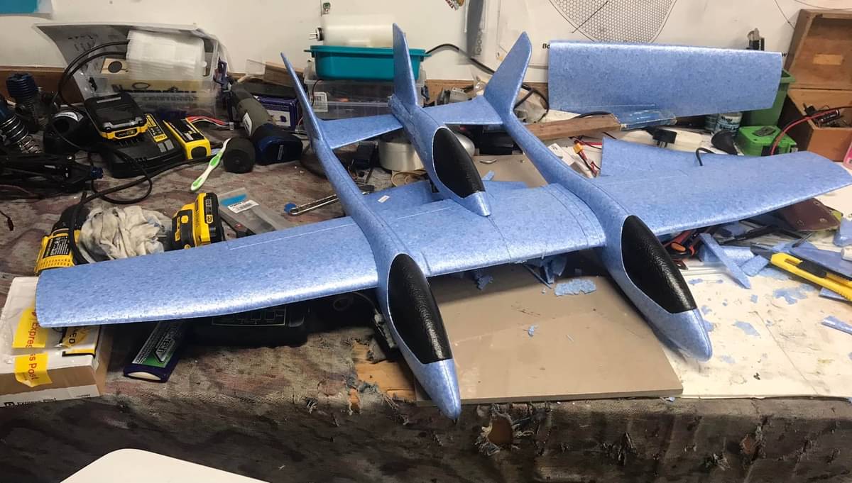

Nebyl tu zmíněn ještě dvoumotorový Lídl 8-)
a video z jeho stavby:

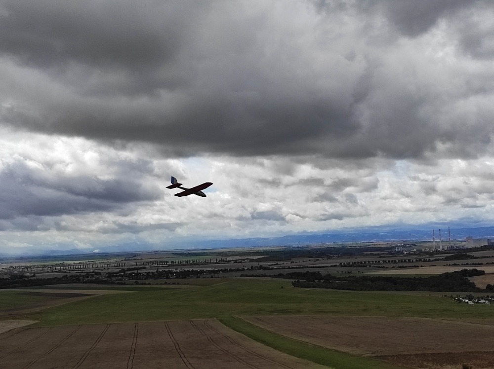

Dvě svahovací fotky mého Lidla na Rané...

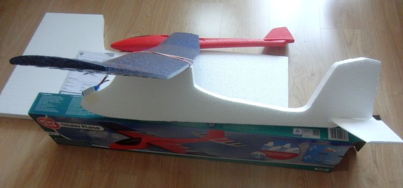

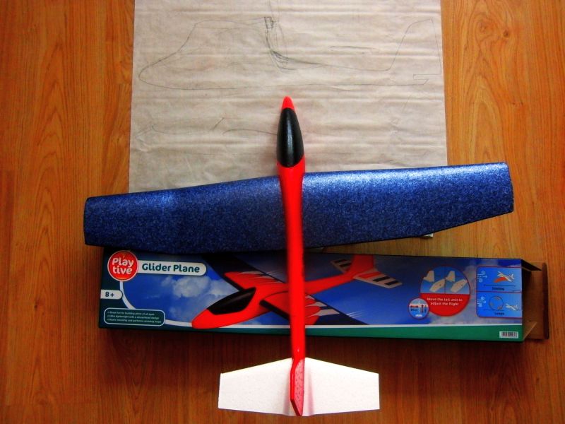

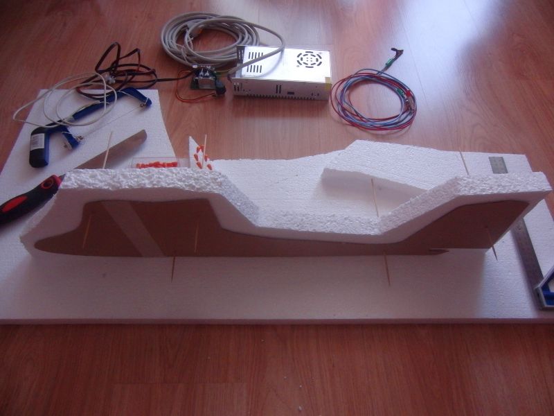

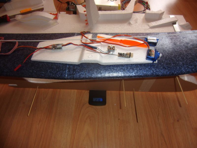

Tak tady je můj záměr na napřestavbu kluzáku z Lídlu.
Představa kam by se měl ten Lídláckej polotovar posunout a co by měl po přestavbě splnit.
Stát se levnou alternatívou ke komerčním ale předraženým érům pro první letadlo RC začínajícího pilota.
Očekávání a záměry
1. kompletní náklady na vstupy včetně elektroniky do 1000 Kč
2. tlačný pohon
3. maximální využití dílů z původní krabice
4. pohon akorát tak aby se to vzneslo a ploužilo se to
5. letovka do 250 g
RC Lidl Glider Pusher
Zde je záměr s novým polystyrénovým trupem.
RC Lidl letadélko - záměr s plánkem na přestavbu s tlačným motorem
RC Lidl házedlo s novým trupem a tlačným pohonem
RC Lídl kluzák s tlačným pohonem předběžná hmotnost i s rezervou

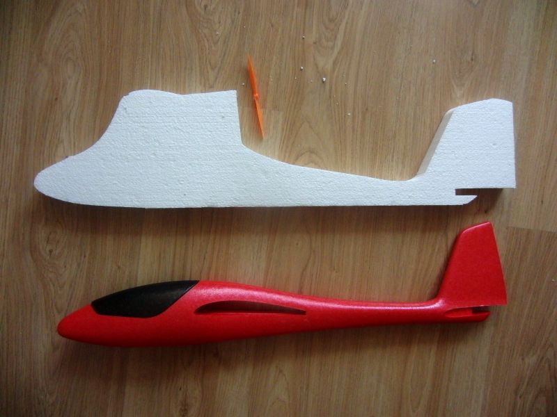

RC Lidl větroň - srovnání trupů před a po přestavbě
RC Lidl jako první RC letadlo - záměr vhodného možného řešení
