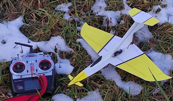

Připravené na zálet, letová 78 gramů..... Čekám že bude rychlé a do haly to nebude, tak uvidím.

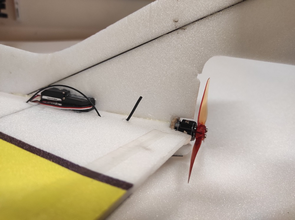

Indoor pylon racer jde opravdu v hale provozovat a létat, ale chtělo by to o level lepšího pilota nebo ruce, ideálně obojí...
Po dvou startech a vždy dvou kolečkách jsem to přetáhl a pokaždé praštil na plocho o zem, poprvé OK, podruhé roztočená vrtule vylomila motor a zlehka poškodila trup, nic co by nešlo za chvilku opravit vteřiňákem. Ještě že jsem trup zespodu vyztužil nalepeným páskem uhlíku po celé délce....
Takže závěr: buď nelétat v hale, nebo trénovat, trénovat a trénovat a bude to v poho

Nepomohl by tady Rexi gumičkový unašeč, když je v omezeném prostoru haly předpoklad nějakých kolizí a tvrdších přistání? Já sice nejsem zastáncem gumičkového uchycení vrtule, protože s ním mám velice špatné zkušenosti, ale u takhle malých modelů uvnitř haly bych se mu asi nebránil. Jinak modely to jsou fakt pěkné a zajímavé

Gumičkové unašeče mi nevadí, používám je celkem dost a v tomhle případě by asi i pomohl, ale vrtule 3x2 je přišroubovaná dvěma šrouby M2 a něco dalšího se mi na to klonovat nechtělo... Opravitelné snadno a halu už asi moc pokoušet nebudu, na to mám jiná éra
