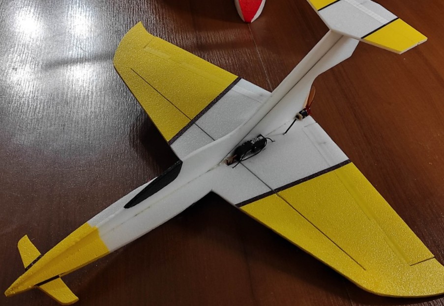

No a nebudu zapírat že mě napadlo si letadýlko postavit, takový malý rychlý (doufám) a roztomiloučký
Zatím to váží skoro nula, nula, prd ....

Připravené na zálet, letová 78 gramů..... Čekám že bude rychlé a do haly to nebude, tak uvidím.

První let úspěšně za mnou, létá to parádně, dobře řiditelné jak na rychlosti tak na minimálce, ve vzduchu krásně čitelné a předvídatelné. Do haly ho nakonec jednou vezmu a zkusím nerozbit, určitě se vejdu, ale bude to o prsa asijské ženy....
Jinak na maximálce se to a jekotem řítí po obloze ale žádná extra raketa to není, lehce rychlejší éro, ale co je pecka, tak to je kolmé stoupání do nevidím, tah motoru je cca 2,5x vyšší než hmotnost

Indoor pylon racer jde opravdu v hale provozovat a létat, ale chtělo by to o level lepšího pilota nebo ruce, ideálně obojí...
Po dvou startech a vždy dvou kolečkách jsem to přetáhl a pokaždé praštil na plocho o zem, poprvé OK, podruhé roztočená vrtule vylomila motor a zlehka poškodila trup, nic co by nešlo za chvilku opravit vteřiňákem. Ještě že jsem trup zespodu vyztužil nalepeným páskem uhlíku po celé délce....
Takže závěr: buď nelétat v hale, nebo trénovat, trénovat a trénovat a bude to v poho
