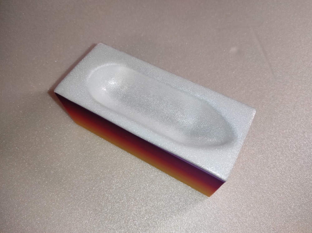

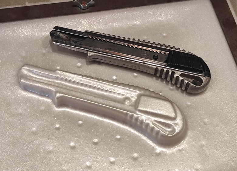

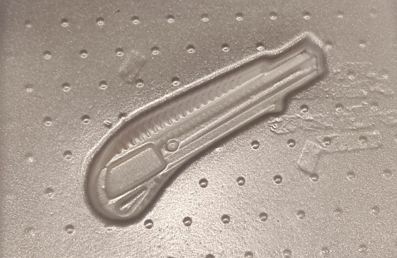

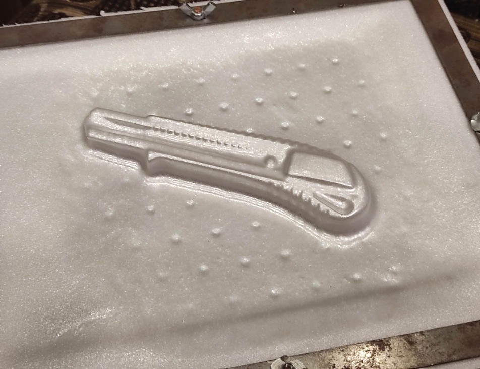

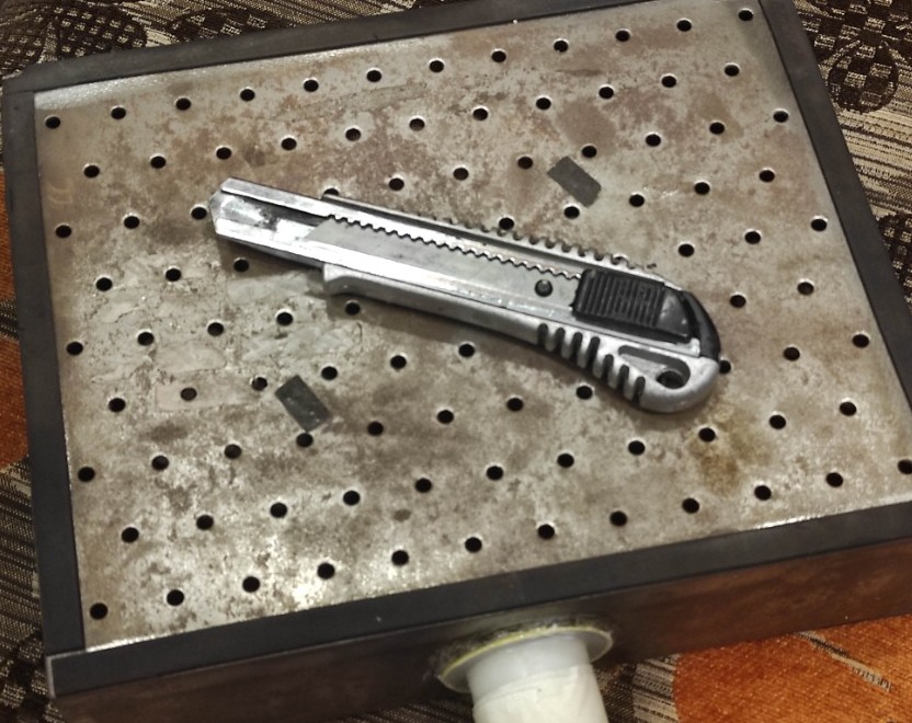

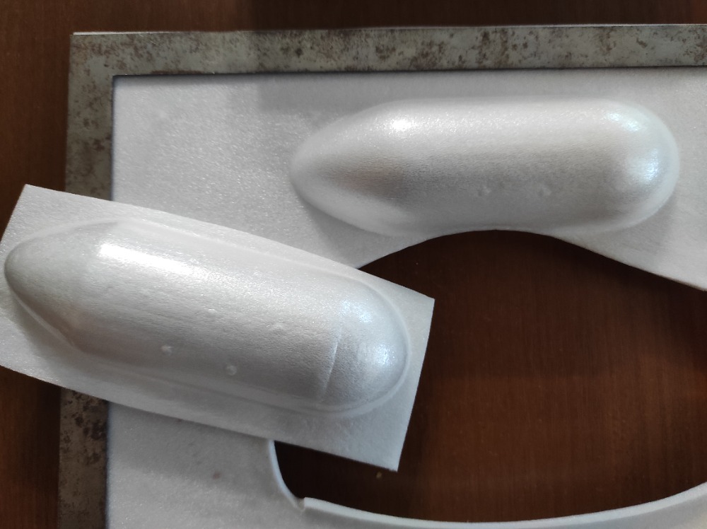

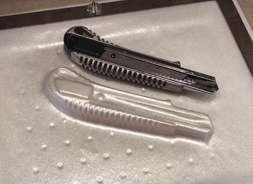

Použil jsem malou vakuovačku, kterou používám na výrobu kabinek z durofolu. Nedělal jsem si velké naděje, že to bude použitelné, ale nic jiného nemám, tak jsem vyzkoušel.
Ve videu používají depron tl.1mm, já měl doma jen 4mm, ale to nic nemění na výsledku, který je velmi pěkný!

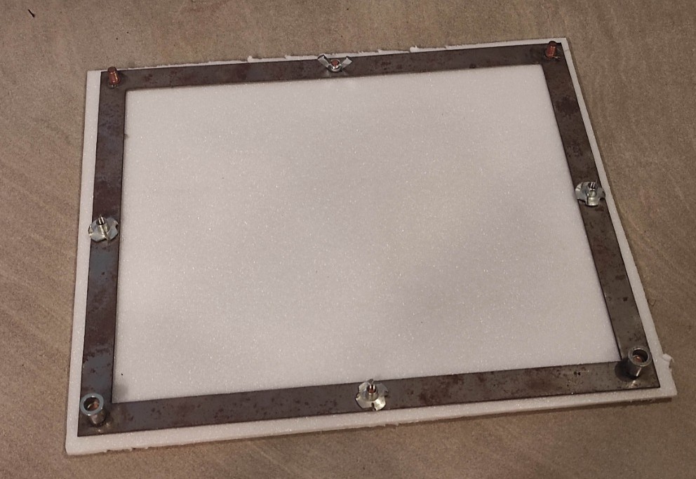

Depron uchycený v rámečku je nahřátý v troubě nastavené na 160⁰C, je to otázka pár vteřin, chce to pečlivě sledovat co ohřívaný materiál dělá a když se po prvotním prohnutí zase vypne a poté zesklovatí (začne se jakoby tavit) je ten nejvyšší čas vyndat a na vakuovačku s tím.... Výsledkem viz foto.
Zároveň musím upozornit že je to můj úplně první pokus s tímto materiálem a technologií bez jakýchkoliv předchozích vědomostí o postupech, možnostech a problémech s tím spojených.
Můj závěr je takový, že je to rozhodně použitelné a určitě se s tím dají dělat parádní věci, možná složitější detaily, různé doplňky, určitě i menší letadla s nízkou váhou, velmi vhodné pro kategorii do 250g....
Velkou nevýhodou je potřeba vždy nejprve vyrobit formu, kopyto, na kterém se bude tvářet a také křehkost materiálu, pokud by z něho měl být vyrobený například celý trup, nebo křídla, pak se to samozřejmě bez různých výztuh a nosníků neobejde.

Silnější matroš mám, myslím že 6mm, nebo teda měl bych mít, jen teď nevím jestli ho je doma dostatečně velké množství abych ho upnul do rámečku a určitě budu mít problém upnout kvůli velké tloušťce, přeci jen je to dělaný na tenký durofol...

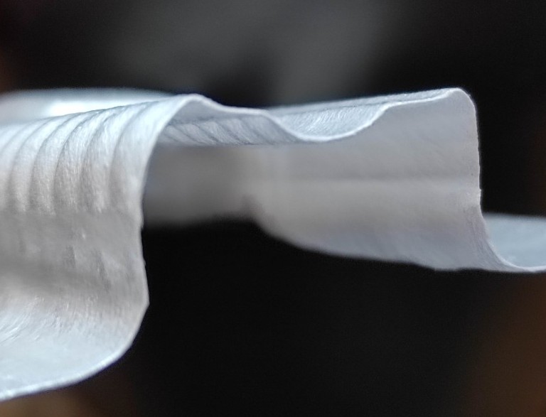

Provedl jsem zkušební řez profilem výlisku. Tvar drží stále úplně dokonale, ale tloušťka stěny je z původních 4mm odhadem nějaké 2-3 desetiny mm! Takže v tomhle stavu použitelné maximálně jen na nějaké tvarové doplňky modelů které se jen vezou...

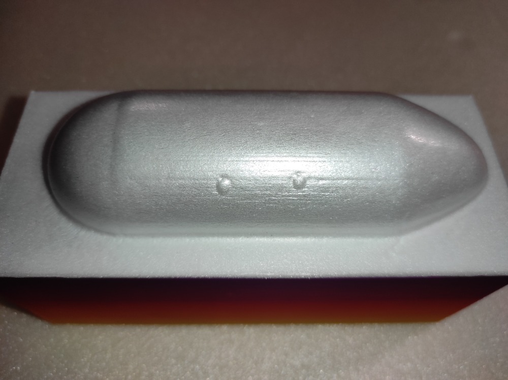

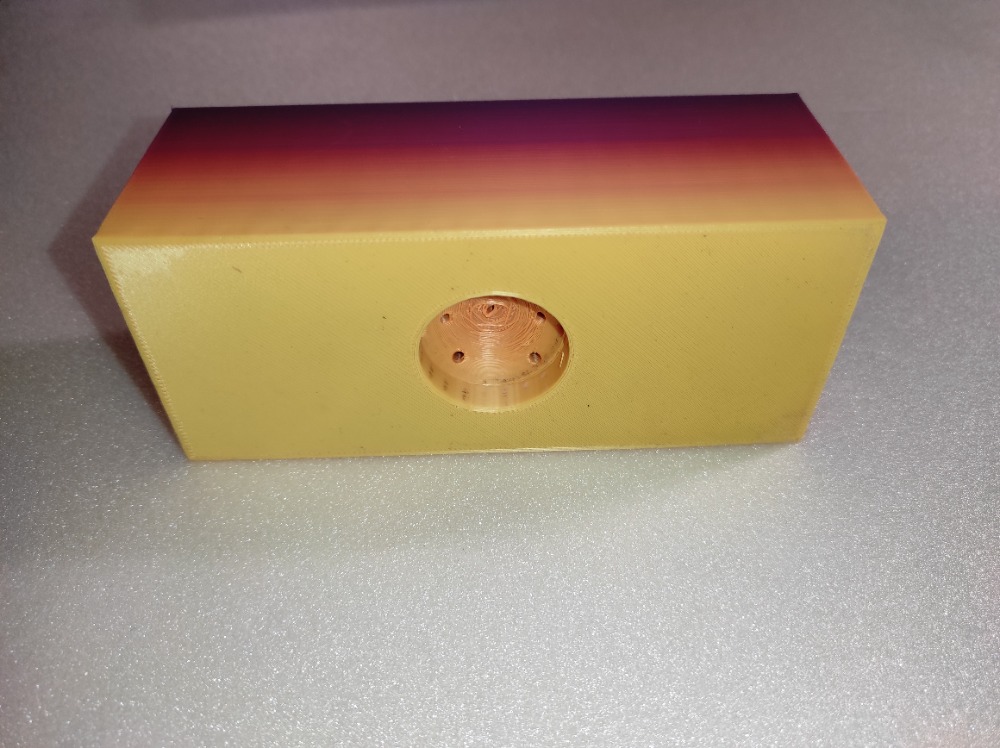

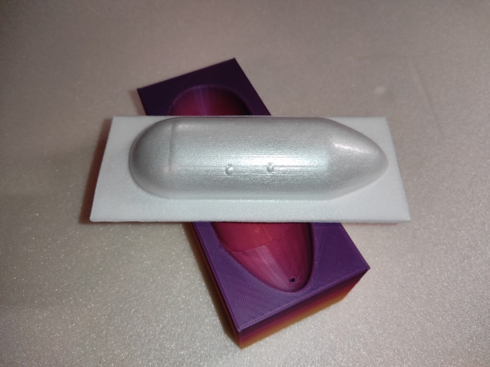

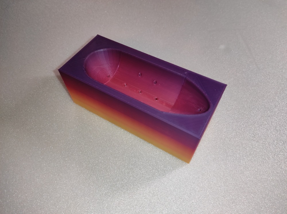

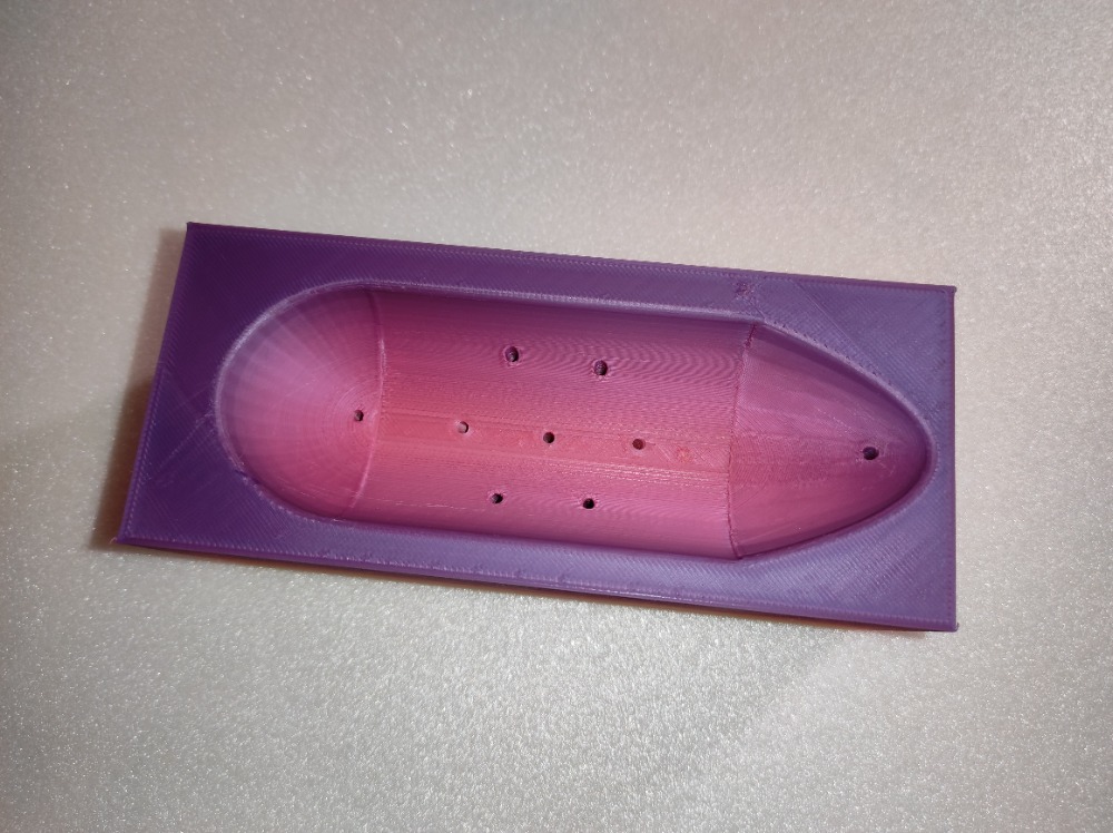

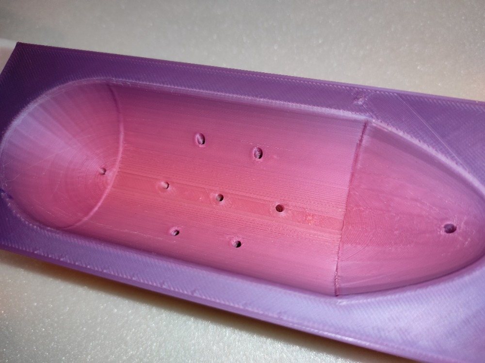

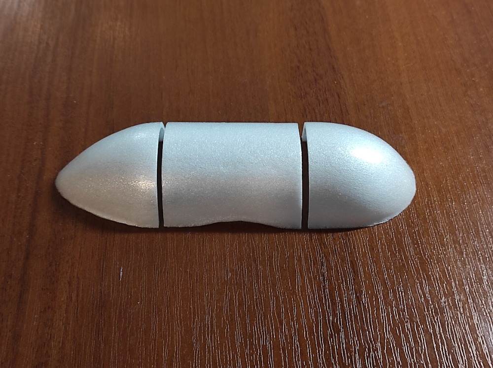

Dneska další pokus s depronem, výsledek předčil mé očekávání! Hodnotím jako velmi povedené a použitelné! Velká radost z povedeného díla, fotky napoví více....
Pár ještě pár technických detailů:
Forma pouze účelová, vlastní návrh, 3D tisk
Depron tl. 3 mm
Tentokrát použita menší teplota nahřátí depronu
A hlavně tvářeno na 2x, nejdřív jen naznačení tvaru, další ohřátí a pak naplno do formy!
Tloušťka stěny výsledného výlisku je větší než při prvním pokusu, celkově lepší, povedenější, použitelnější! Už si dokážu představit takto vyrobit celý model letadla, jen vyladit dalších asi 100 detailů výroby
Depron tl. 3 mm

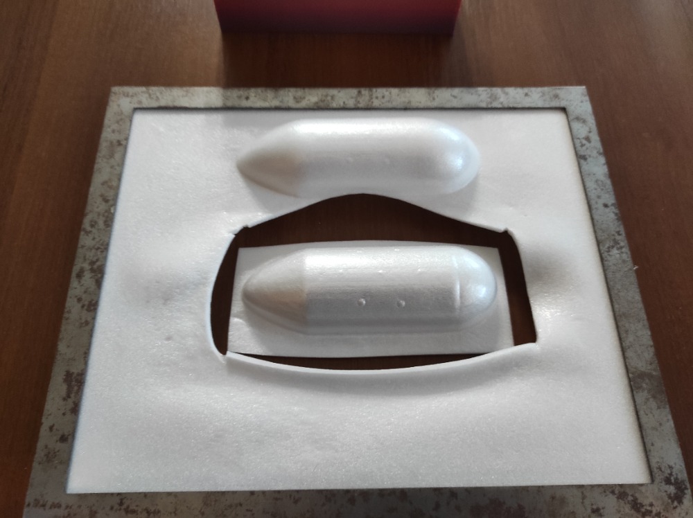

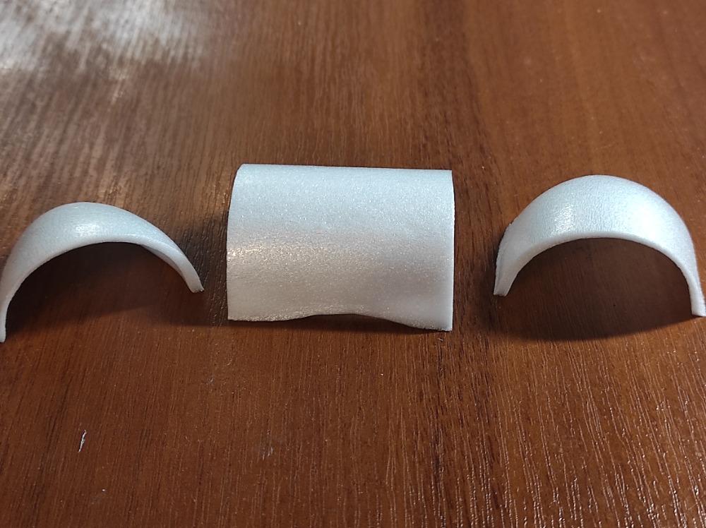

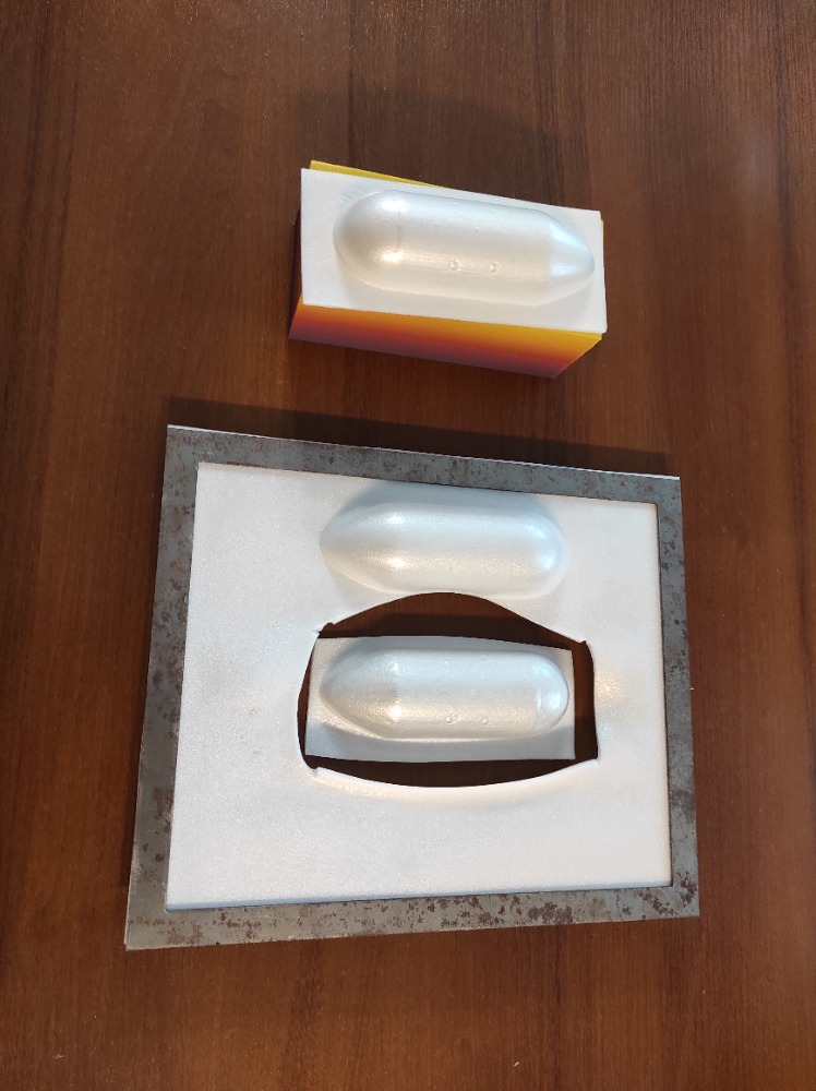

Venku pršelo, tak jsem vytáhl ještě další dva výlisky. Jeden abych s tím včerejším slepil ucelený výrobek a pak ještě jeden, který se na zbytek tak tak vešel a udělal v něm zkušební řez, fotky opět napoví více....
V jednom řezu je nejmenší tloušťka stěny necelých 1,5 mm a v druhém řezu je to celkem rovnoměrných 2 mm. Z původních 3 mm je to dobré a příště ještě vyzkouším o něco menší teplotu nahřívání.
- Posts: 2451
- Has thanked: 246 times
- Been thanked: 522 times
Re: Depron Jak na vakuové tváření depronu

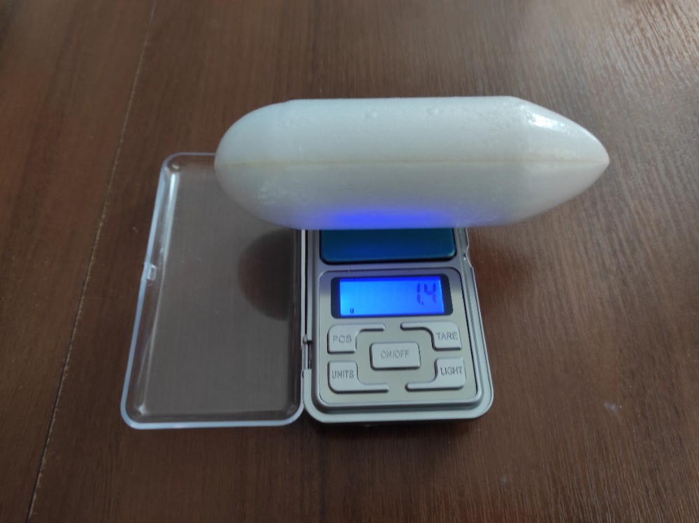

A mám slepeno...
Délka 140 mm
Průměr 50 mm
Váha 1,4 g!
Výrobek jak od FSK - Flying Styro Kit
Délka 140 mm
Průměr 50 mm
Váha 1,4 g!
