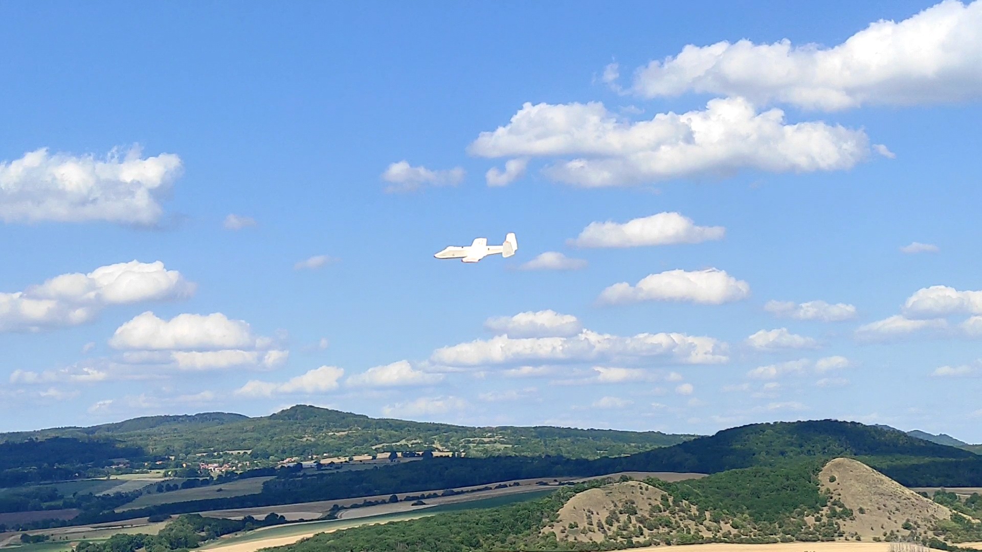

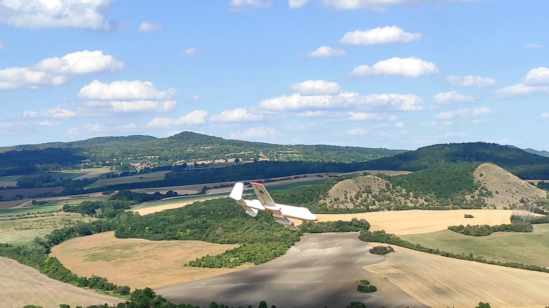

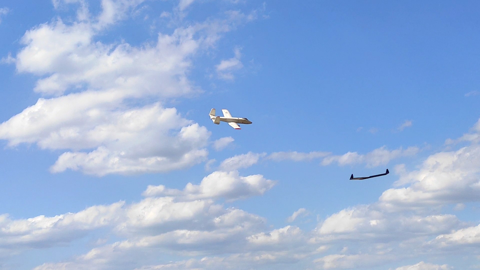

Vyrobil jsem tedy podvěšený kontejner na raketový motor Tendera L2-HP, umístěný v těžišti a byl jsem dnes vyzkoušet. Model podle předpokladů a předchozích zkušeností předvedl několik krásných letů za zvuku syčícího motoru a kouřové stopy za modelem. Použitý motor ale nemá velký výkon a model nelétá moc rychle. V plánu do budoucna je použít silnější motor.
V plánu je také vyzkoušet model na svahu, kde bude určitě také velmi dobře létat. Stavitel modelu chtěl také vyzkoušet, ale když se podle jeho slov na svah dostal, prostě foukalo až moc a neodvážil se ho do vzduchu hodit. Toho já se nebojím, kolikrát mě jiní modeláři říkají že fouká až příliš, ale na svahu to bývá to nejlepší počasí na létání
No a nakonec pár fotek z videa z dnešních letů s pohonem raketovým motorem:
