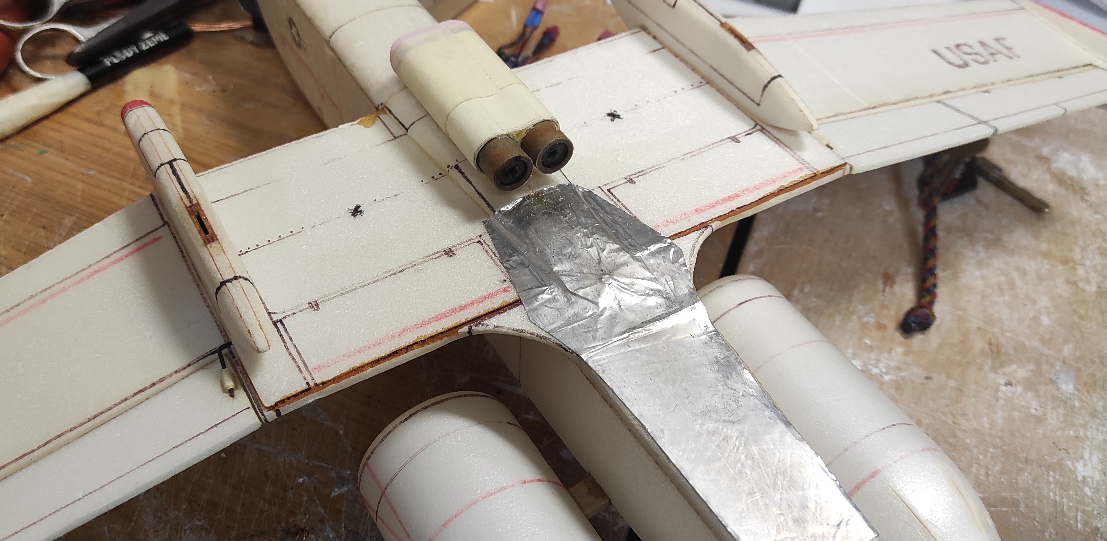

Vyrobil jsem tedy podvěšený kontejner na raketový motor Tendera L2-HP, umístěný v těžišti a byl jsem dnes vyzkoušet. Model podle předpokladů a předchozích zkušeností předvedl několik krásných letů za zvuku syčícího motoru a kouřové stopy za modelem. Použitý motor ale nemá velký výkon a model nelétá moc rychle. V plánu do budoucna je použít silnější motor.

Jak už jsem psal, použitý motor L2-HP sice model dokáže pohánět, ale chtělo by to použít silnější. L3 bohužel nemám a ani nebudu mít k dispozici. Rozhodl jsem, ač nerad, že vyzkouším jak to bude fungovat jako 2-motorové, tedy 2ks L2-HP..... Bohužel budou ubývat nedostatkové motory, kterých mám jen omezené množství mnohem rychleji, ale nepředpokládám, že s tím budu létat nějak moc často.
Zatím mám jen přilepené 2-motorové lože v podvěsu a ještě jsem s tím neletěl. Bude také docela zajímavé, jak se bude dařit 2 kusy najednou zapalovat a jak dobře budou současně oba najednou, ve stejné chvíli chytat! Nejspíš bude zábava :lol:
