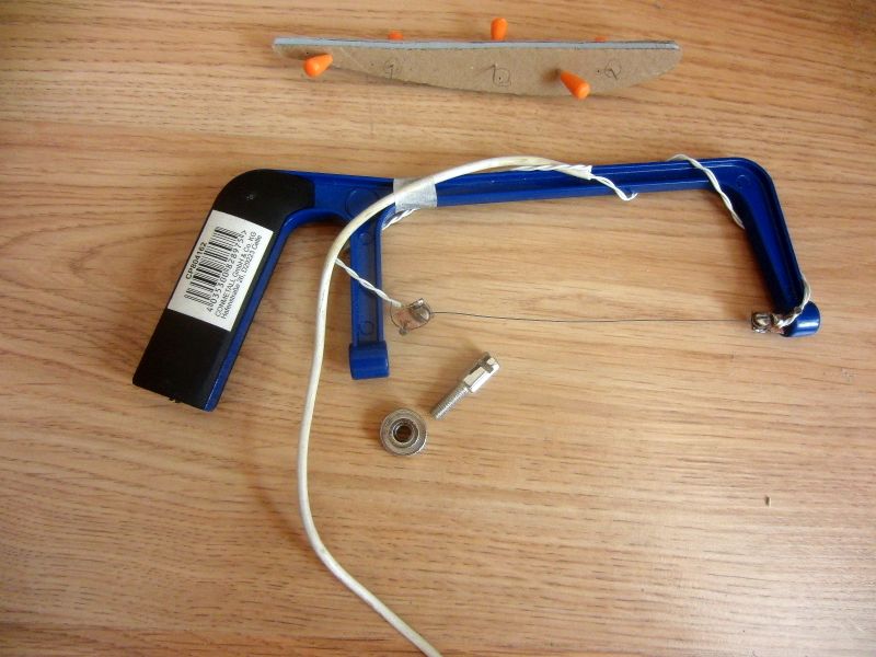

potřeboval jsem narychlo drátovou (odporovou) pilu na polystyrén.
Dopadlo to nakonec takto.
Ten malý zdroj zmíněný v odkazu výše na drobnosti stačil. Žebra řezaná z 3 mm Depronu mezi lepenkovými šablonami viz. fotky níže, to bylo OK.
Na 30 mm tlustý polystyrén už to nestačilo a tak musel nastoupit zdroj z fotek 24V, 15A.
Pomohl ale hlavně ten regulátor výkonu. Nastavení nejvhodnější teploty drátu pro daný druh a tloušťku materiálu práci hodně usnadni.

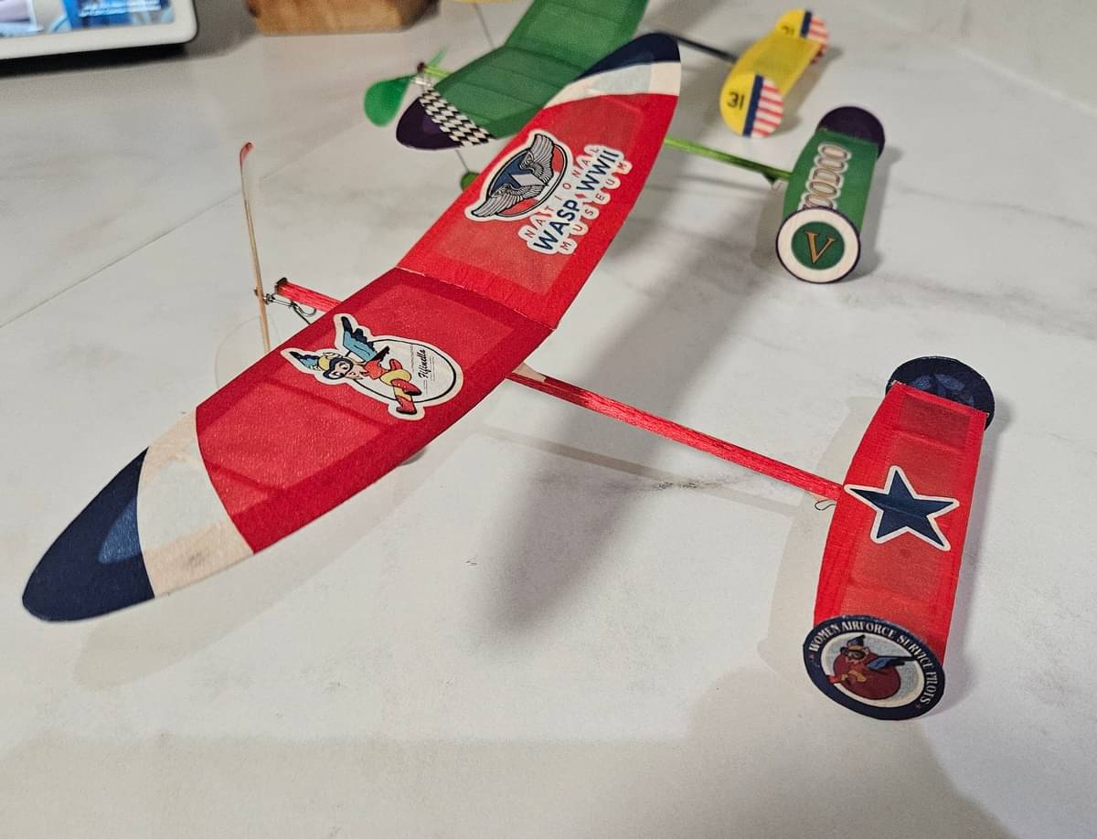

K potisku potahového papíru z předchozí stránky přidám hezký příklad rovněž z FB.
Jde o tisk z laserové tiskárny a ty gumáčky fakt pookřáli.
