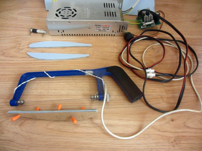

Jak už jsem psal zde
http://rcfree.eu/viewtopic.php?p=10782#p10782
potřeboval jsem narychlo drátovou (odporovou) pilu na polystyrén.
Dopadlo to nakonec takto.
Ten malý zdroj zmíněný v odkazu výše na drobnosti stačil. Žebra řezaná z 3 mm Depronu mezi lepenkovými šablonami viz. fotky níže, to bylo OK.
Na 30 mm tlustý polystyrén už to nestačilo a tak musel nastoupit zdroj z fotek 24V, 15A.
Pomohl ale hlavně ten regulátor výkonu. Nastavení nejvhodnější teploty drátu pro daný druh a tloušťku materiálu práci hodně usnadni.

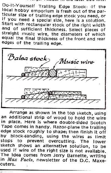

Jak vybrousit odtokovou lištu, když je potřeba hned a do obchodu je daleko.

Ano, přesně tak odtokovky léta brousím, buď používám dráty různých tlouštěk a brousím mezi nimi, někdy si vystačím jen s 1mm drátem na konci odtokovky (viz Defy) a jednou jsem si dělal i jednoduchou ,,L" šablonu z plechu přesně na míru podle potřeby a vždy to jde dobře a výsledek je velmi dobrý.

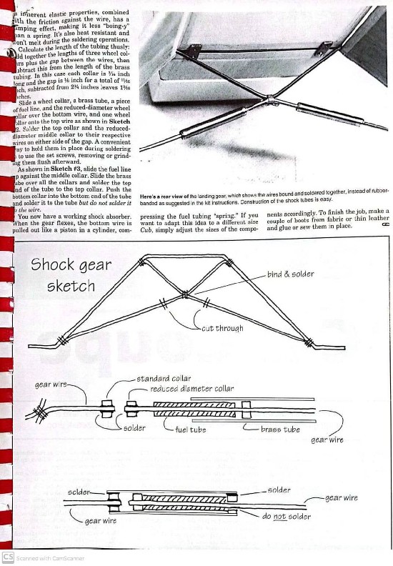

Spoustu zajímavých vychytávek převážně ze starých časopisů je na FB
https://m.facebook.com/groups/134130569585360/
Návod níže na výrobu plynového tlumiče pro odpružení podvozku je odsud.
