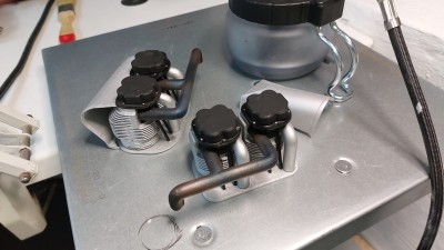

Tohle je fakt parádní práce

Wow, ta barva toho potrubí je super!
Do čeho ten motor pak přijde?

No tak úplně přesně to samé mě taky hned na první pohled zaujalo, krásná práce!
