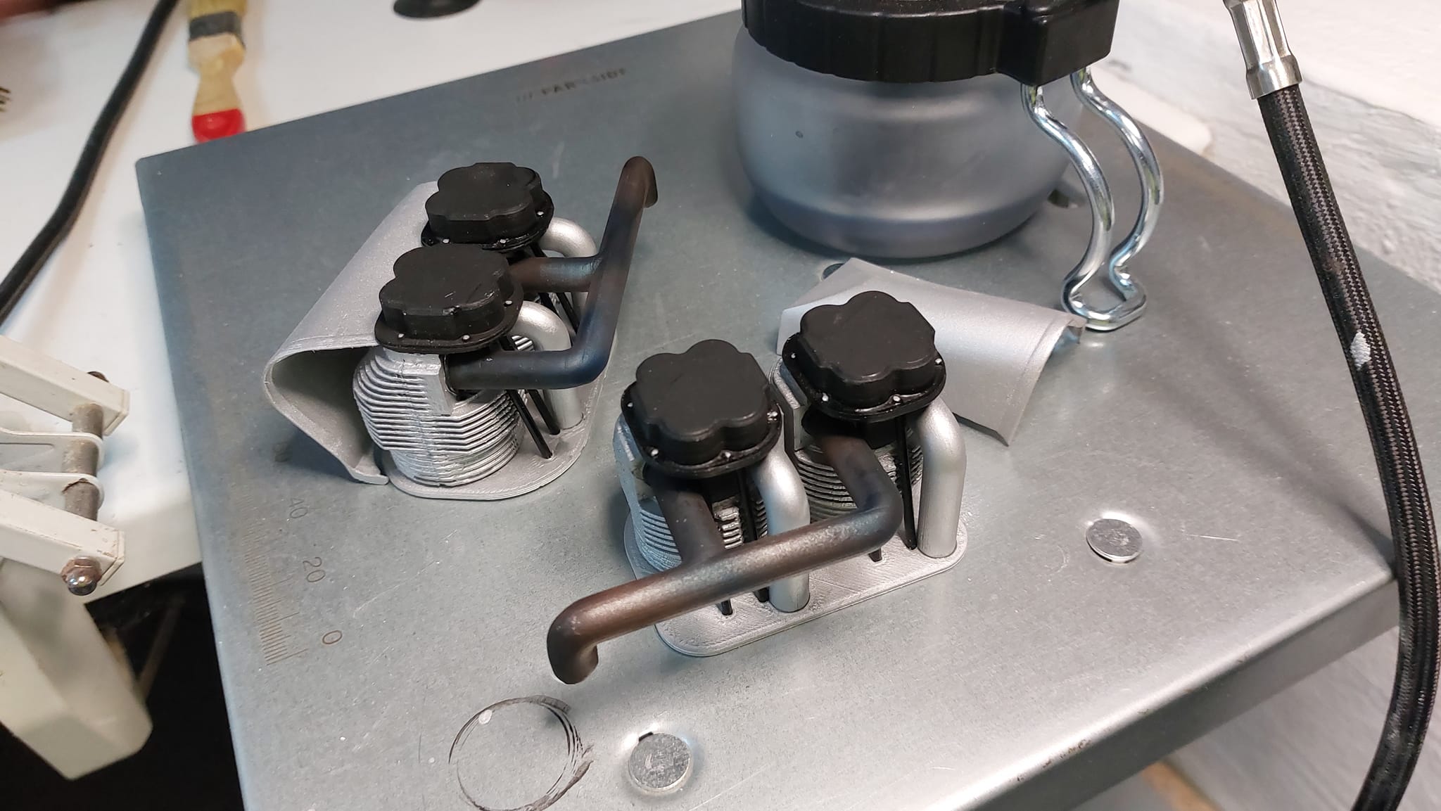

Motor 1:5 Piper, Spacewalker..

Wow, ta barva toho potrubí je super! 8-) Do čeho ten motor pak přijde?

Spacewalker 1,6m rozpětí.Díky

LEON píše: 27 pro 2024 12:43 Wow, ta barva toho potrubí je super! 8-) Do čeho ten motor pak přijde?
No tak úplně přesně to samé mě taky hned na první pohled zaujalo, krásná práce!
