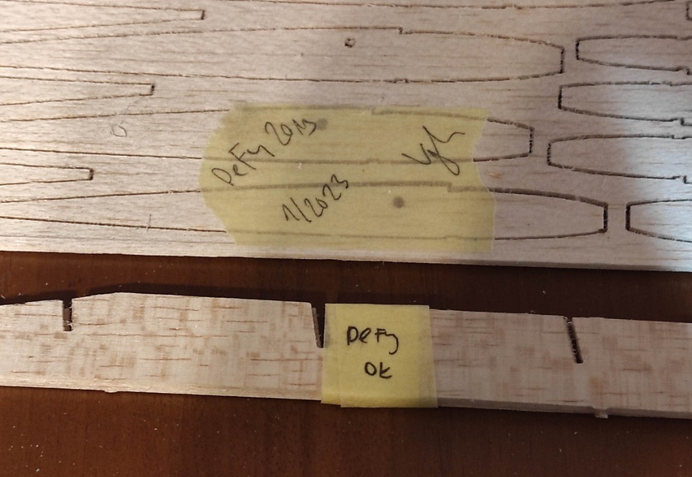

V poměrně velké krabici bylo na dně pár prkének dílů, z topolovky, z balzy, samostatně byly náběžka s odtokovkou a hlavně pomocná část frézovaná ze zeleného polystyrenu na které se křídlo staví a tím je zajištěno jeho správné překroucení, velmi důležité díky chybějícím směrovkám. Na popiskách je vidět, že všechno prochází důkladnou kontrolou a je i vidět kdy bylo kompletováno a samozřejmě podpis výrobce

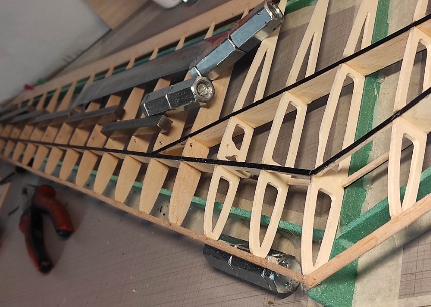

Křídlo je potřeba držet při stavbě neustále zatížené, aby všechna žebra seděla na pomocné konstrukci ze zeleného polystyrenu a tím byl docílen správný tvar. Nesmí se to zase ale moc přehánět jak s vahou zátěže, tak dobou pod zatížením, aby žebra nevymačkávala drážku do polystyrenu a nedocházelo ke zbytečným nepřesnostem!
Křídlo v počátku stavby, žebra zatím jen zastrčená do zámků v odtokovce a přilepené spodní uhlíky, pásnice 0,5x3mm, vše zatížené Vlepené balzové stojiny mezi žebry a spodním a vrchním uhlíkem, vrchní zatím ještě chybí, stále zatížené. Balzové stojiny jsou uprostřed z balzy tl. 3 mm a ke konci křídla je postupně rovnoměrně použitá tenčí tl. 2, 1.5 a 1mm Uzavření nosné části vrchním uhlíkem, přilepená náběžka, zalepená i odtokovka, v této fázi už sice křídlo dostává dostatečnou pevnost v ohybu, ale stále ještě nechávám v přípravku a zatížené Tady je navíc zespodu vlepené úhlopříčné vyztužení od náběžky po nosník křídla v celé délce a chystám se přilepit vrchní tuhý potah křídla z balzy tl.0,8mm. Tím se křídlo krásně zpevní i na krut a po zaschnutí lepidla je už v této fázi možné křídlo konečně vyndat z přípravku a pokochat se velikosti a hlavně velmi nízkou váhou
