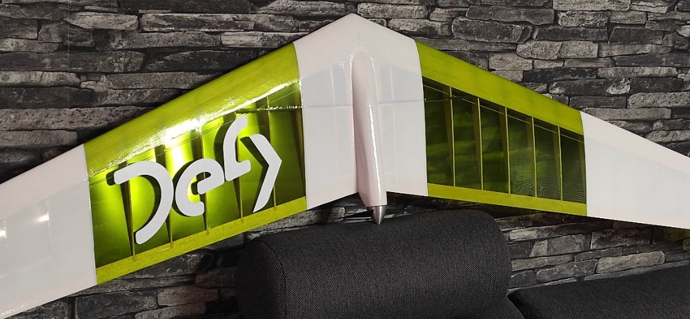

Jak už je poznat z názvu vlákna, postavil jsem 2-metrové samokřídlo o hmotnosti do 250-ti gramů!!! Je to skoro až neuvěřitelné, ale opravdu je to reálný fungující model, který váží dokonce ještě o pár gramů méně! Je však pravdou, že lehké stavbě je podřízené skoro úplně všechno a třeba serva jsem použil až 3-tí pár, protože předchozí 2 páry neuspokojily váhové požadavky!
Ještě pár údajů k váze, hotový fungující nevyvážený model měl 235! gramů, vyvážený 240 gramů, nyní jsem na 243 gramech (nalepil jsem samolepku ,,Defy,, a dodělal dvířka baterek) a ještě asi 2 gramy závaží přidám aby se ještě o chlup zlepšily letové vlastnosti. Takže furt ještě rezerva do 250-ti 8-)
Křídlo je postavené z výřezů jedné, zatím nejmenované, firmy a je to v podstatě první éro postavené mimo ruce autorů, takže jsem byl vlastně takový zkušební stavěč, aby se ukázalo, jak zvládne stavbu někdo jiný, který ještě konkrétní model nezná a povedlo se na 1*
První let tedy proběhl 22.3.2023 (docela pěkné datum) v podvečer v 17.50 hod. Letěl jsem já, jako stavitel a můj 14-ti letý syn a oba jsme z modelu nadšení! Na jedny baterky jsme provedly 3 nebo 4 starty a byly to zatím jen seznamovací a ladící lety ;)

A je samozřejmě potřeba ukázat, jak křídlo vlastně vypadá a trochu poodhalit konstrukci:

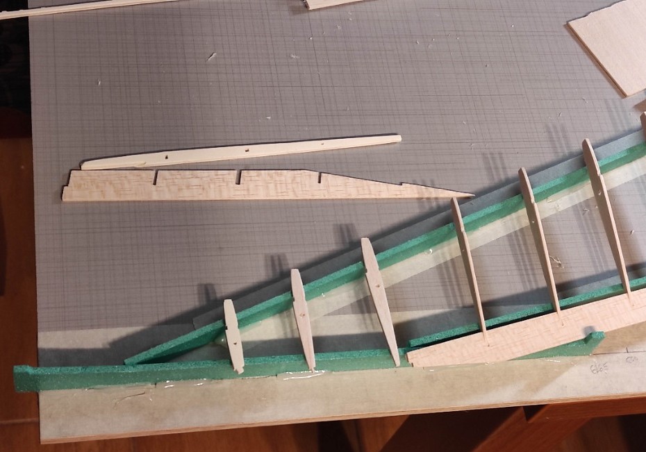

V poměrně velké krabici bylo na dně pár prkének dílů, z topolovky, z balzy, samostatně byly náběžka s odtokovkou a hlavně pomocná část frézovaná ze zeleného polystyrenu na které se křídlo staví a tím je zajištěno jeho správné překroucení, velmi důležité díky chybějícím směrovkám.
Na popiskách je vidět, že všechno prochází důkladnou kontrolou a je i vidět kdy bylo kompletováno a samozřejmě podpis výrobce 8-)
Pro stavbu je potřeba sehnat dostatečně velkou rovnou stavební plochu na které se křídlo staví v jednom kuse a na tuto plochu je přilepená pomocná konstrukce ze zeleného polystyrenu. V mém případě to jsou odšroubované dveře šatní skříně :lol:
A na této pomocné konstrukci jsem začal pomalu od prostředku stavět, jak jednoduché.....

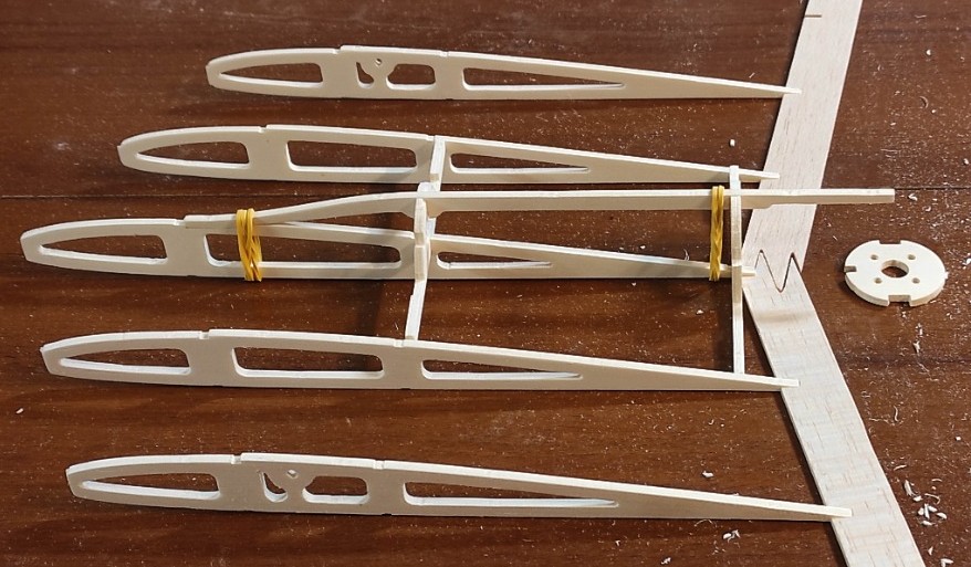

Celé je to velmi pěkně promyšlená skládačka, skoro jako puzzle, jen přidat lepidlo aby vše drželo pohromadě 8-)

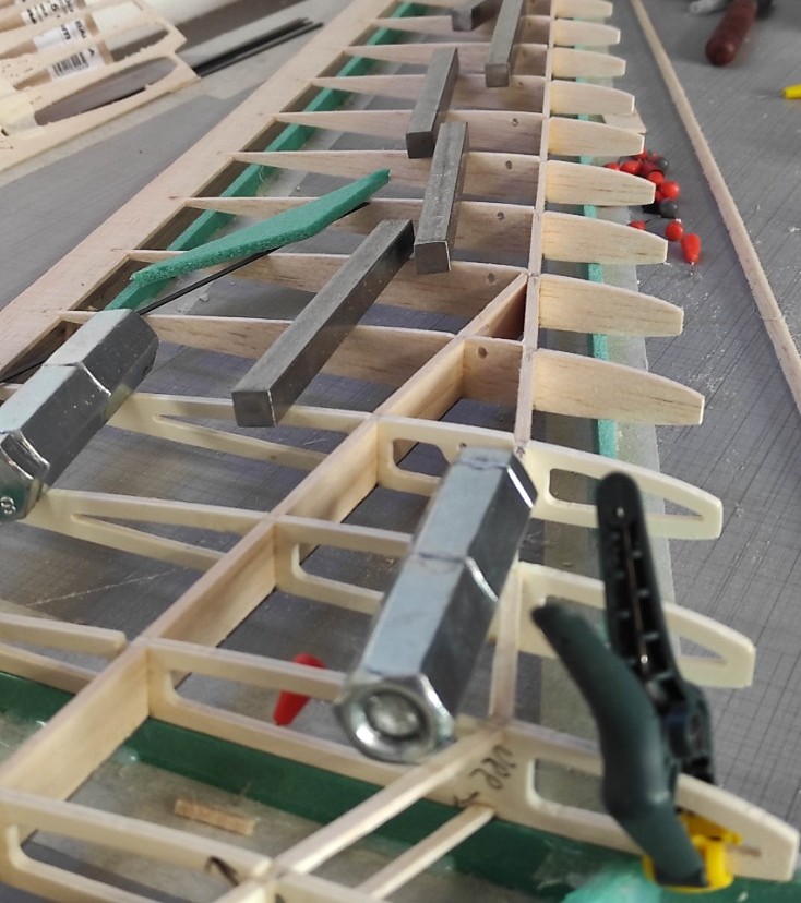

Křídlo je potřeba držet při stavbě neustále zatížené, aby všechna žebra seděla na pomocné konstrukci ze zeleného polystyrenu a tím byl docílen správný tvar. Nesmí se to zase ale moc přehánět jak s vahou zátěže, tak dobou pod zatížením, aby žebra nevymačkávala drážku do polystyrenu a nedocházelo ke zbytečným nepřesnostem!
Křídlo v počátku stavby, žebra zatím jen zastrčená do zámků v odtokovce a přilepené spodní uhlíky, pásnice 0,5x3mm, vše zatížené
Vlepené balzové stojiny mezi žebry a spodním a vrchním uhlíkem, vrchní zatím ještě chybí, stále zatížené. Balzové stojiny jsou uprostřed z balzy tl. 3 mm a ke konci křídla je postupně rovnoměrně použitá tenčí tl. 2, 1.5 a 1mm
Uzavření nosné části vrchním uhlíkem, přilepená náběžka, zalepená i odtokovka, v této fázi už sice křídlo dostává dostatečnou pevnost v ohybu, ale stále ještě nechávám v přípravku a zatížené
Tady je navíc zespodu vlepené úhlopříčné vyztužení od náběžky po nosník křídla v celé délce a chystám se přilepit vrchní tuhý potah křídla z balzy tl.0,8mm. Tím se křídlo krásně zpevní i na krut a po zaschnutí lepidla je už v této fázi možné křídlo konečně vyndat z přípravku a pokochat se velikosti a hlavně velmi nízkou váhou 8-)
