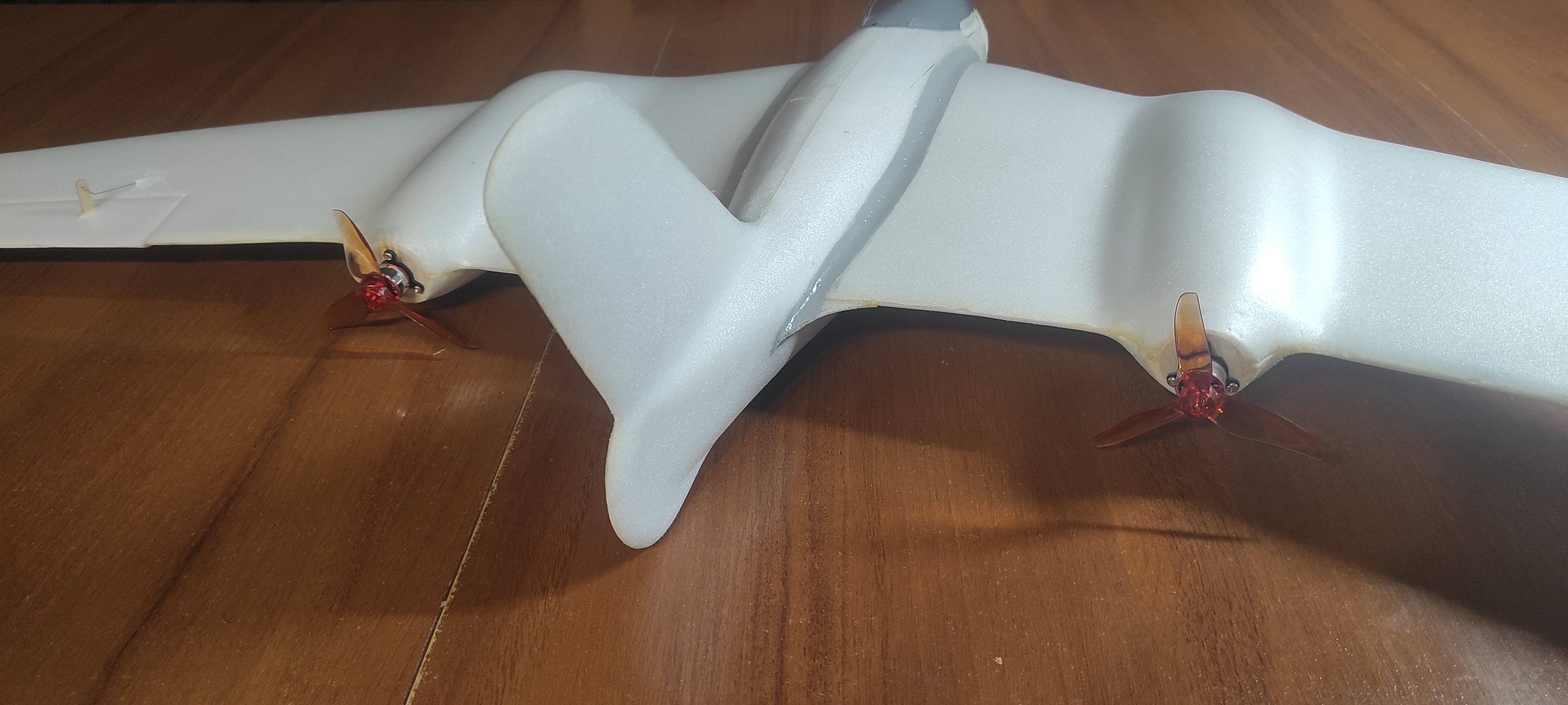

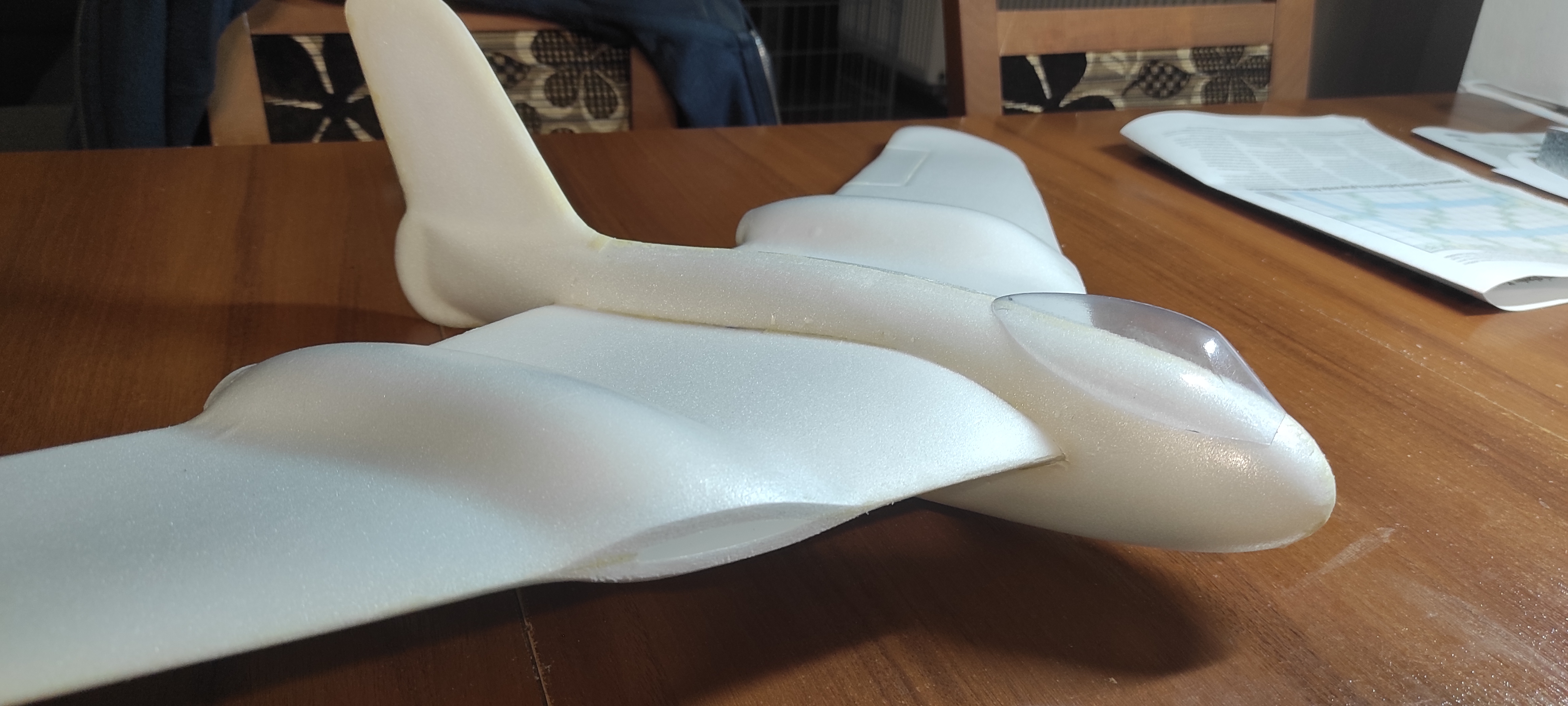

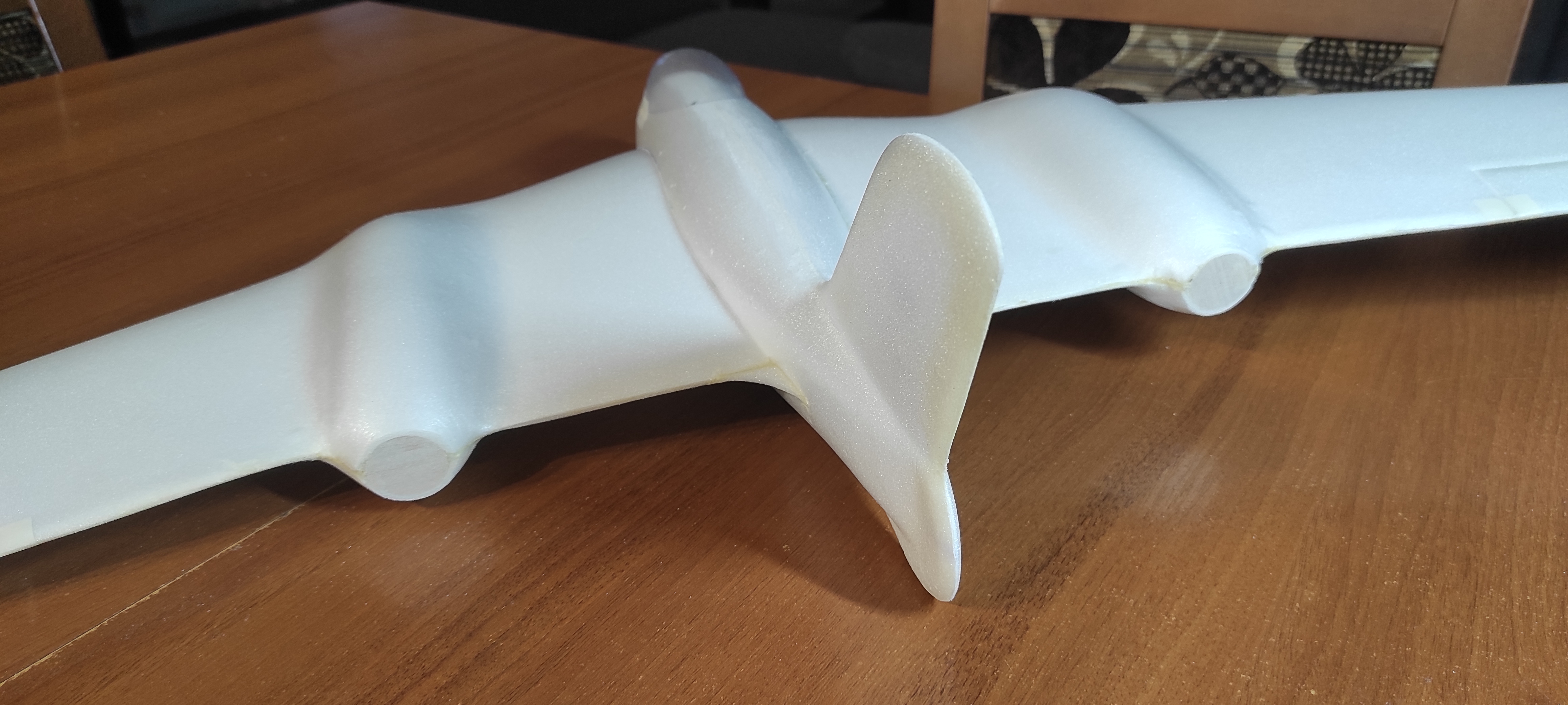

Nemyslím si, že u tohoto budeš potřebovat řídit směrovkou. Máš Me 163 a létá to super bez směrovky, jen vychytat diferenciaci křidélek a musí to stačit. Tady bych asi začal s oběma křidélky lehce nahoru ( nevím jaký tam máš profil), doladil diferenciaci, výchylky a expa a postupně zkusil dávat po malých změnách křidélka do neutrálu a reagovat na to úpravami výchylek, diferenciace, expa.
Další je těžiště. Když to posuneš někam do extrému ( hlavně dopředu) tak to bude neřiditelné křidélky.
Mně se osvědčilo nějak s tím vystoupat, vypnout motory a jako první nějak to doladit v klouzání, protože aspoň na začátek vyloučíš vliv vyosení motorů.
