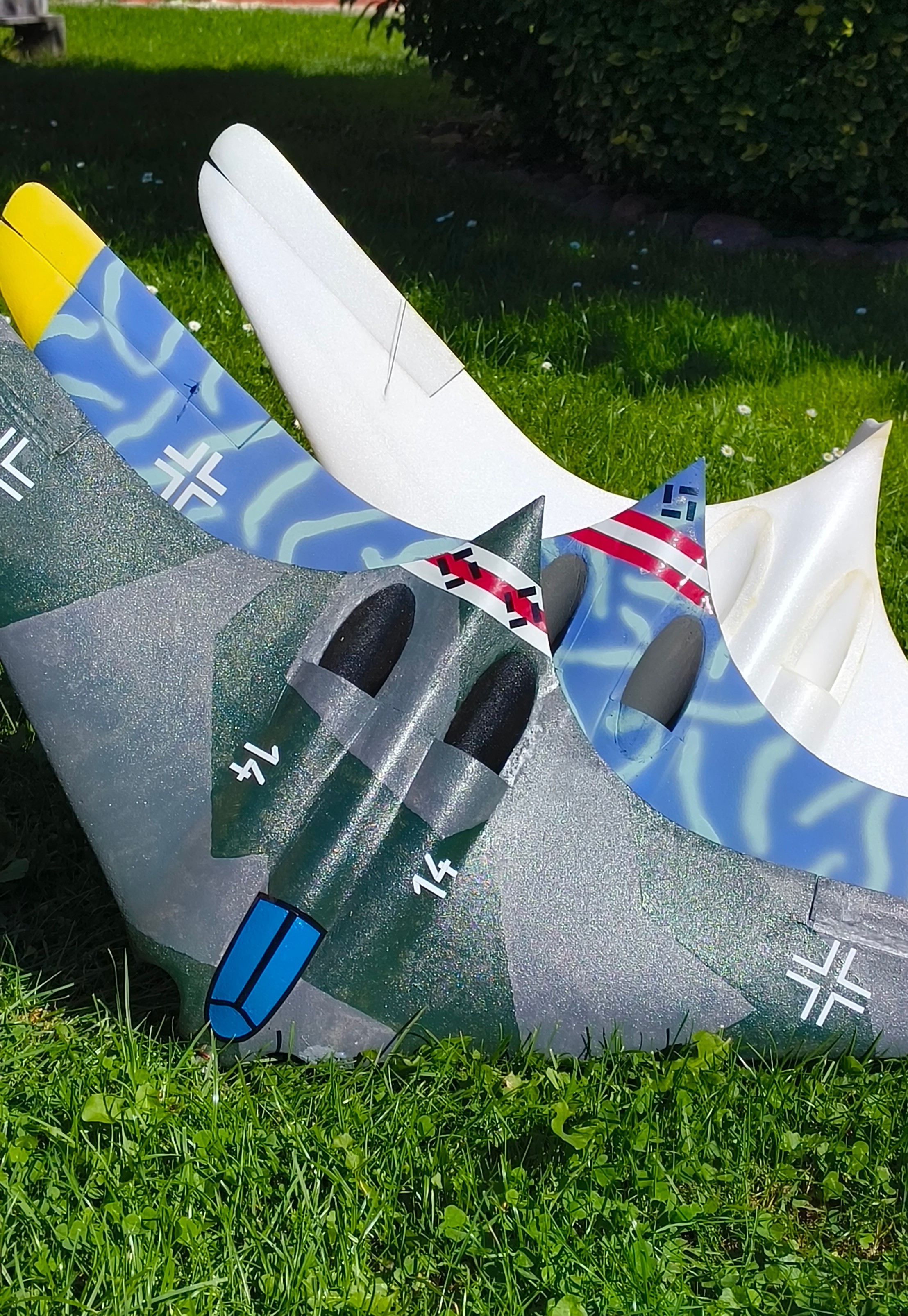

Kdo toto vlákno sleduje jistě ví, že jsem psal o 2-motorovém modelu, že se řídí jako pytel blech a je dost neposedný hlavně při zatáčení a proti prvnímu s vrtulí vpředu mnohem horší na řízení.
Ze začátku mě to samozřejmě poměrně dost štvalo, že jsou letové vlastnosti úplně jiné a mnohem horší proti vrtulové variantě. Něco málo se mi povedlo vylepšit a pak jsem s ním přestal létat a když jsem si Hortena na létání vzal, volil jsem raději vrtulové.
Poslední cca týden jsem ale začal opět laborovat a upravovat a vylepšovat, až jsem se konečně asi dostal ke konečnému výsledku a musím napsat, že konečně letí podle představ, na řízení příjemný, celkově se uklidnil a jde s ním létat krásně pomalu a na kochačku, dalo by se říct, že skoro stejně jako vrtulový!
A co bylo předmětem úprav a ladění?
-Těžiště zůstalo kupodivu stále na stejném místě, s tím jsem nehýbal.
-Napadlo mě zvětšit ploutvičku vzadu pod letadlem asi na dvojnásobek!! To bylo velké plus, prostě tomu jen chyběla směrová stabilita a evidentně se bez dostatečně velké směrovky/kýlovky/ploutvičky neobejde.
-V neutrální poloze jsem pozvedl elevony ještě víc nahoru, už jsem skoro na +2 mm, to také hodně pomohlo a myslel jsem si při výrobě kopyta, že jsem negativy dostatečně a hodně zvětšil, ale asi to bylo stále málo, konkrétně u tohoto modelu určitě.
-Nakonec jsem zmenšil maximální výchylky kormidel o nějakých cca 20%
A těmito úpravami jen z něho úplně jiné, pohodovější letadlo
