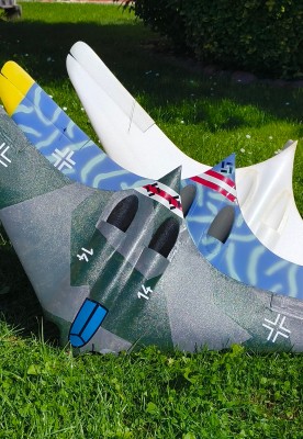

Přeji krásné Vánoce všem! Hlavně to nejdůležitější, hodně zdraví a ať se plní Vaše přání.... (jen to co je na fotce je asi nereálné
(obrázek převzatý z FB)

Dnes proběhl pokus o zalétání třetího kusů tohoto modelu, na fotce o dva příspěvky výše je to ten poslední bílý, který není skoro vidět.... Udělal jsem ho bezmotorového s háčkem na střílení na gumolaně. Nejdřív jsem trochu laboroval s těžištěm, předvedl celkem pěkné 2 nebo 3 lety, ale při posledním se dostal hned po startu do přemetu a při pokusu o vybraní nereagoval na řízení a dostal tvrdou ránu téměř kolmo do země a je na odpis....
S odstupem času mi začaly docházet souvislosti a před chvílí jsem byl zkontrolovat vnitřní vybavení modelu a vše relativně normálně fungovalo, až na baterii! Dal jsem bohužel starou a vybitou! Takže moje chyba, která mě stála bohužel letadlo.... Velké ponaučení pro příště!

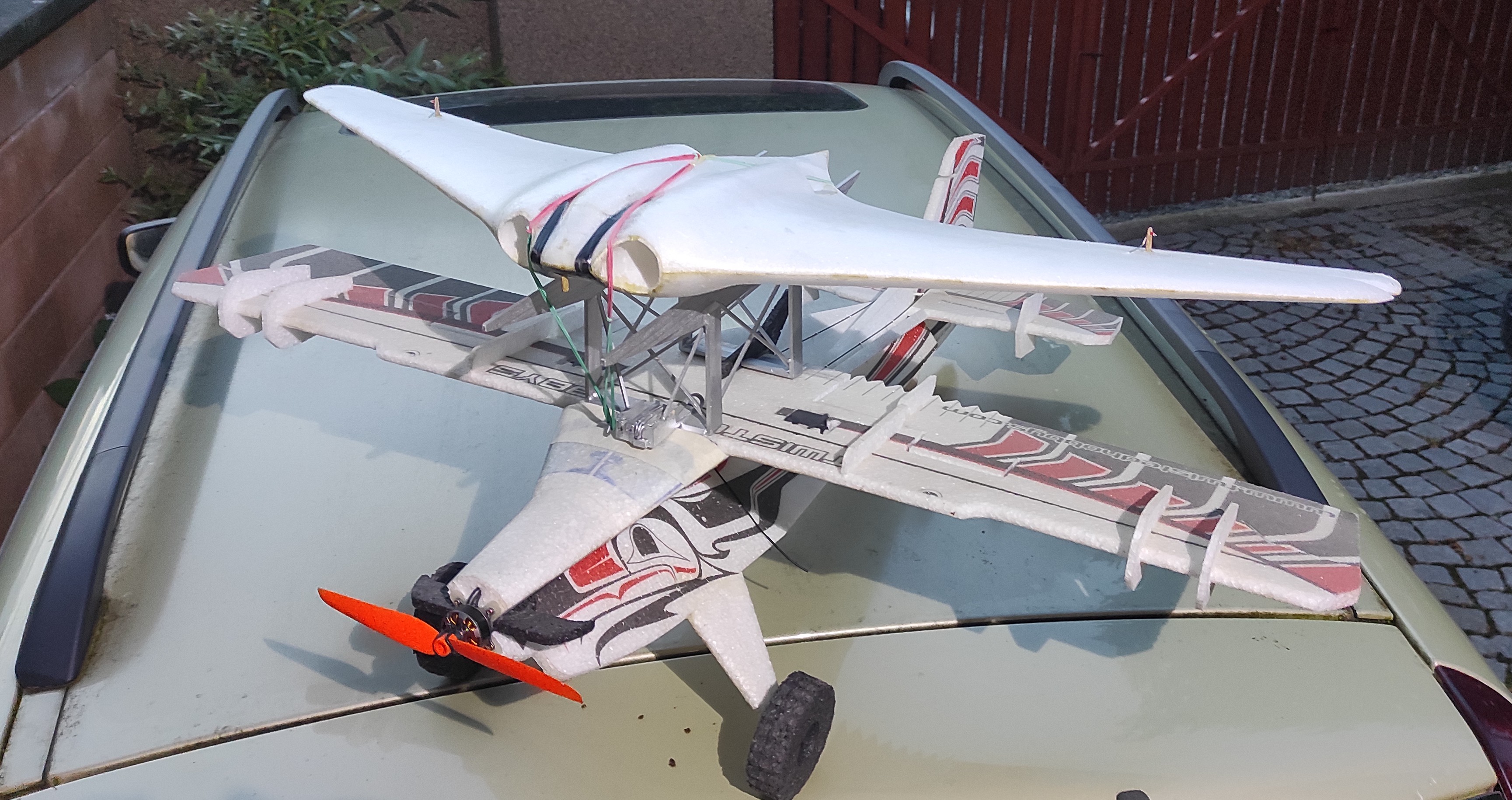

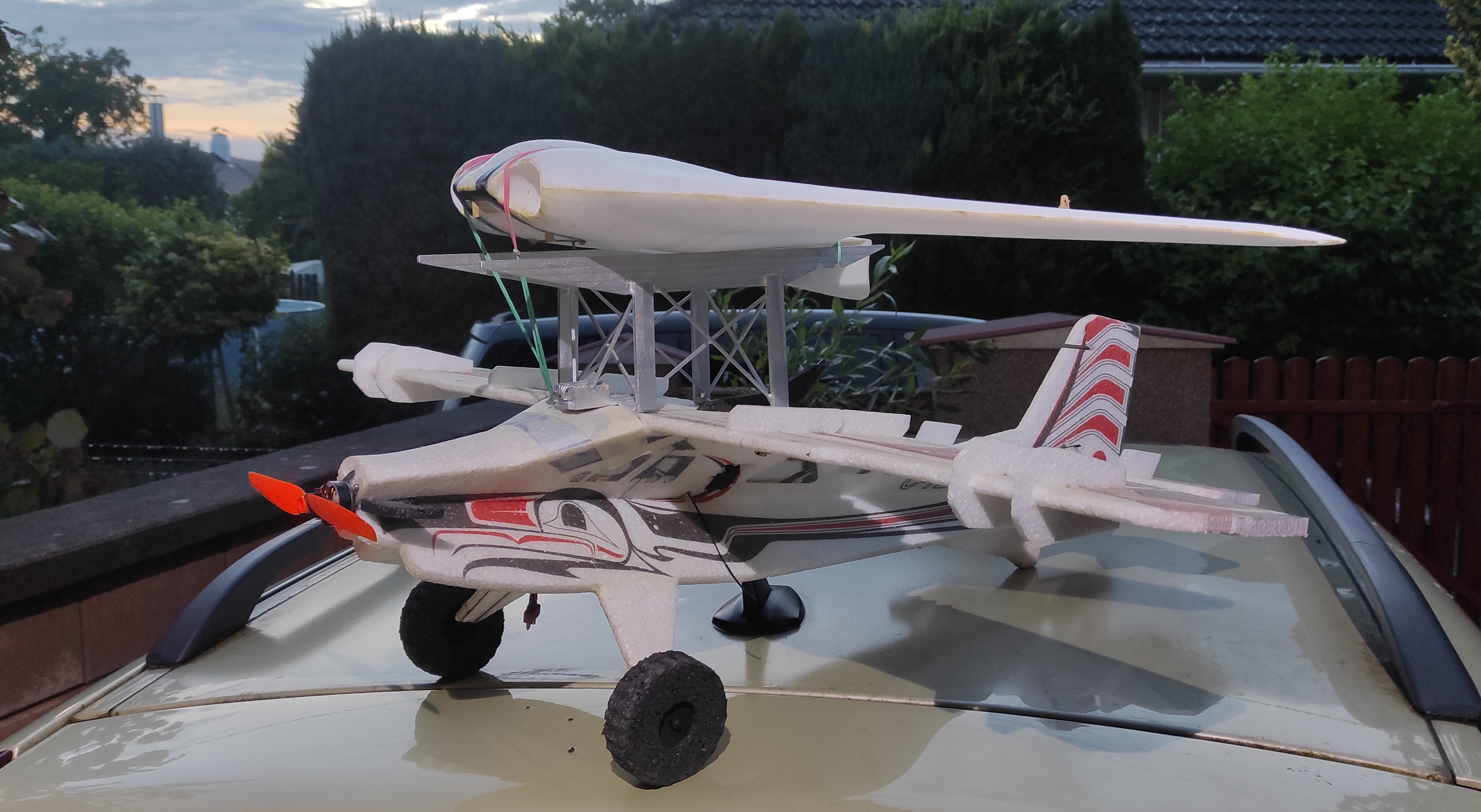

Projekt Mistel!
Tak mě napadlo ze použiji jiné letadlo na vynesení do výšky... Lešení použité z jiného, většího a těžšího modelu. Motorový model EPP Turbo Beaver RC-factory. Jako celek značně přibralo na váze, jsem zvědaví jestli se to vůbec odlepí a do jaké výšky to eventuálně dostanu
Bohužel momentálně nemám druhého pilota, oba odjeli na 3 týdny na tábor
tak udělám alespoň letové zkoušky bez odpoutání....

Projekt Mistel dopadl tak nějak podle očekávání..... Nosný model je motorově slabý na celkovou hmotnost. Nějakým způsobem to odstartovalo, neochotně nabralo výšku (nedostatečnou pro odhoz) a praskl gumičkový unašeč vrtule. Následovalo nouzové přistání do obilí bez poškození. Náhradní gumičku ani vrtulí jsem neměl. Závěr: fungovalo by to kdyby byl výkonnější pohon.

To vynášení modelů stylem "Mistel" se mi líbí víc, než tažné lano nebo odhoz dronem, je to takové sofistikovanější. Pokud se ti to podaří odladit, tak by to bylo super a zkusil bych Josku k něčemu podobnému také ukecat, až se bude někdy nudit
