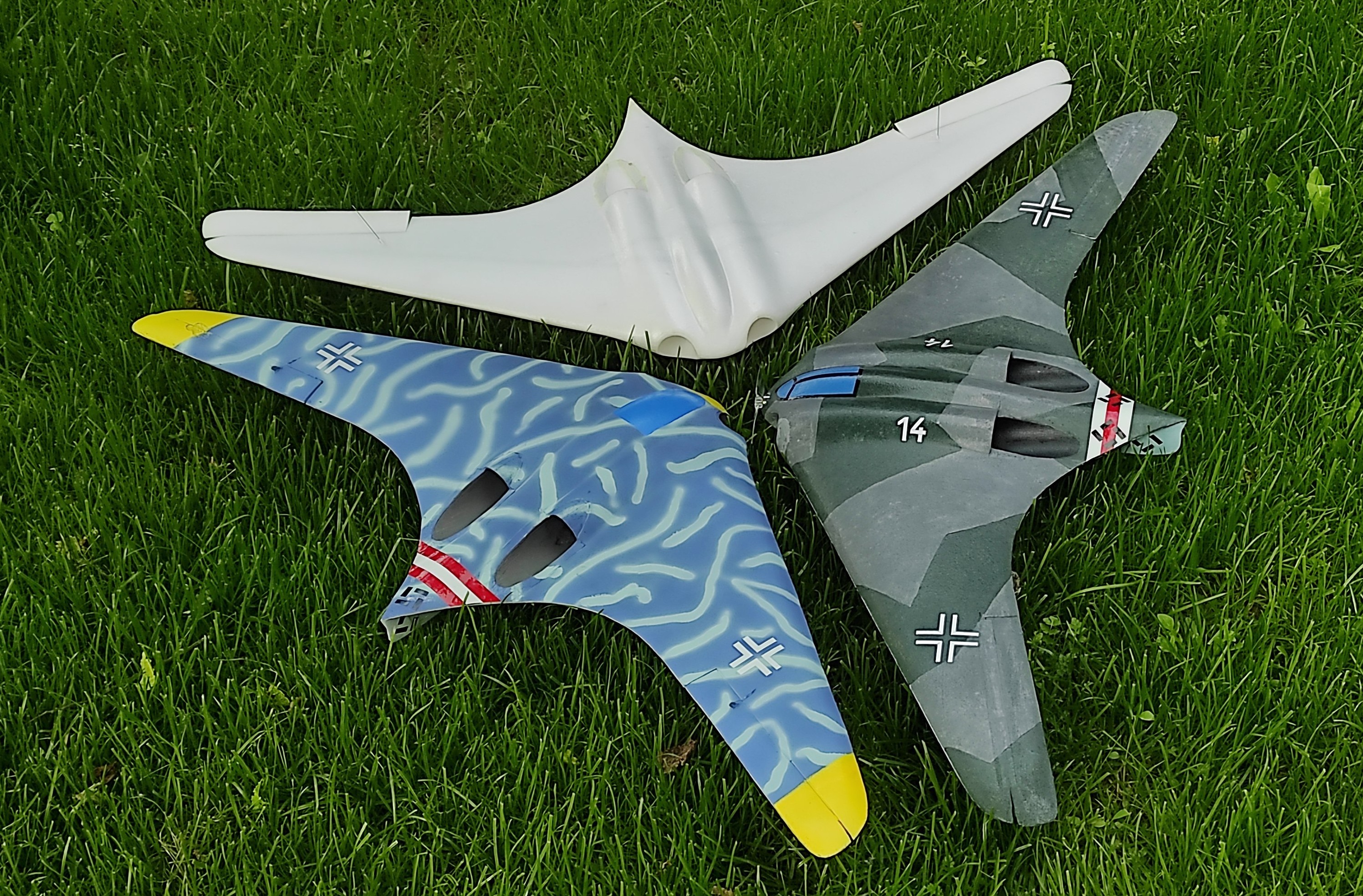

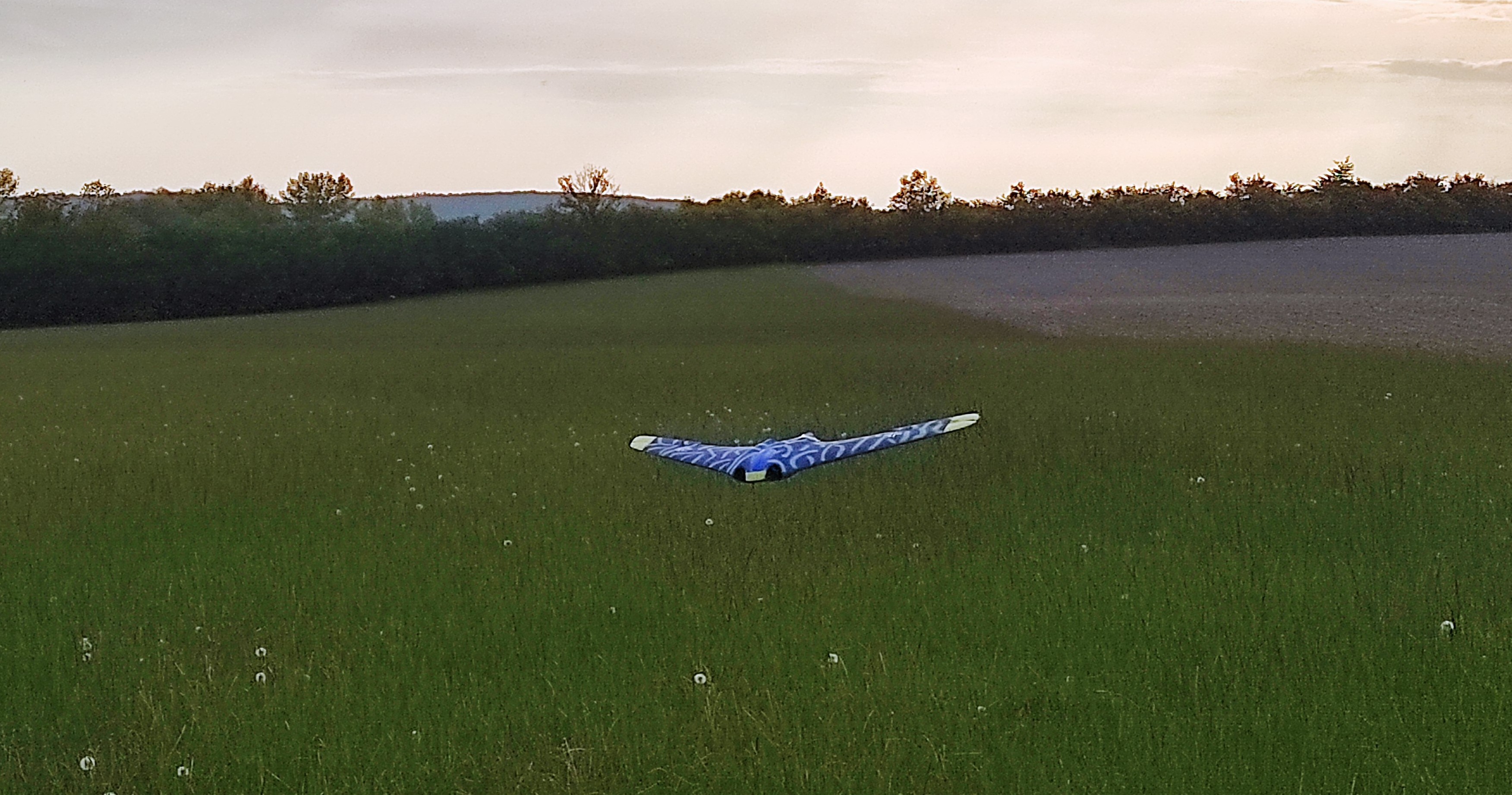

Dnes po ránu troje baterky s kamufláží...
Model se za letu mírně zklidnil, možná to dělá právě ta barva, že už povrch není tak úplně hladký jako čistý depron a ve vzduchu prostě lépe sedí, což je dobrá zpráva. Také jsem zjistil, že éru vyhovuje mírný větřík než úplně bezvětří, ale zase jak svítí sluníčko a je lehký, je velmi citlivý na kopance od termických bublin, což bývá trochu nepříjemné když to člověk nečeká.

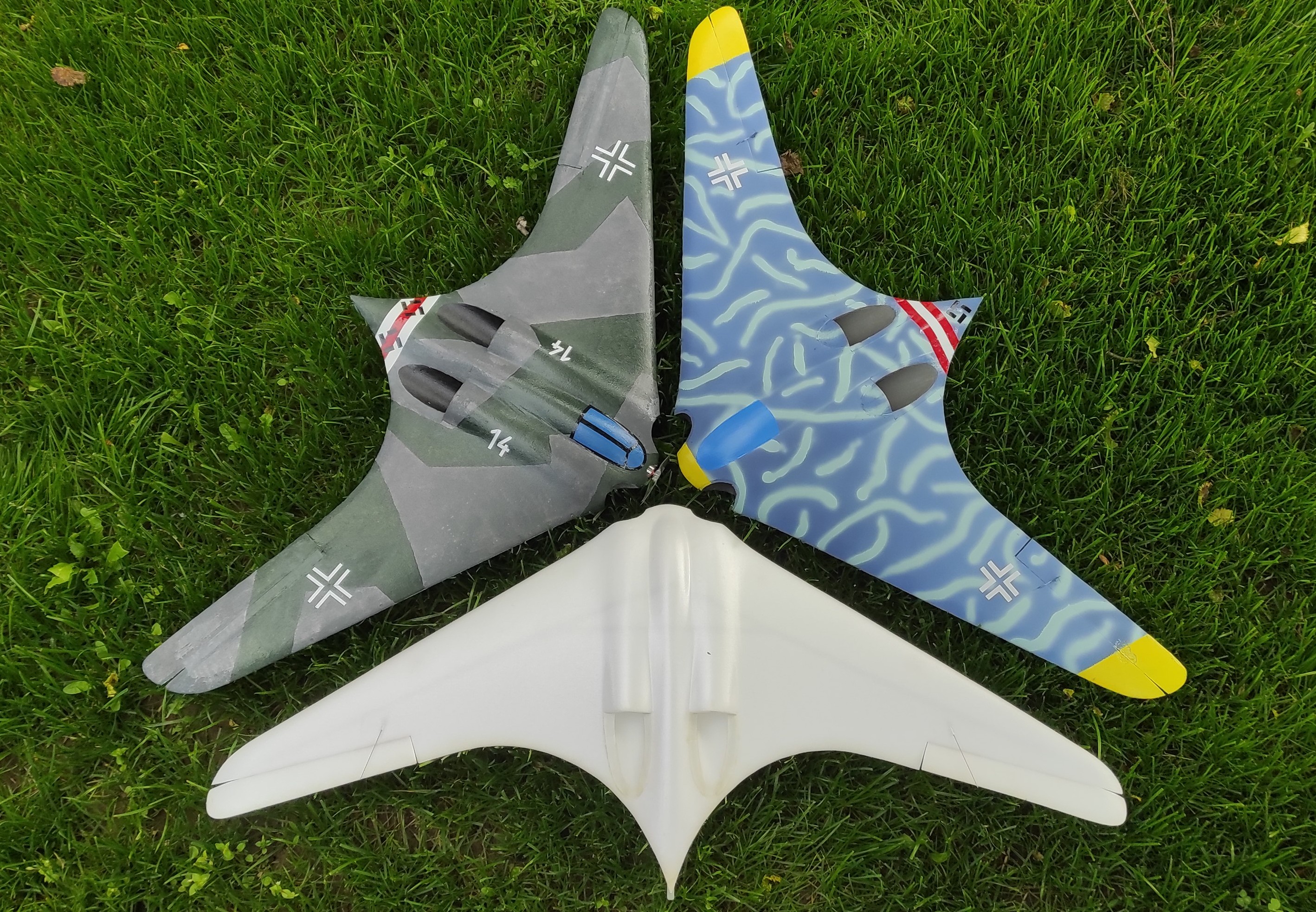

Dneska byly konečně oba Horteny najednou ve vzduchu a byla to parádní podívaná, bohužel chyběl další kdo by fotil, nebo natáčel...
Musím uznat, že není vůbec jednoduché létat poblíž sebe a už vůbec ne v nějaké formaci, ale byl to vlastně první pokus o skupinový let těchto modelů, kdy je každý model s jiným druhem pohonu. Kdyby jsme trénovali, asi by se to dalo zalétnout mnohem lépe! Ale když jsme párkrát chvíli letěly nedaleko sebe, byla to paráda 8-)

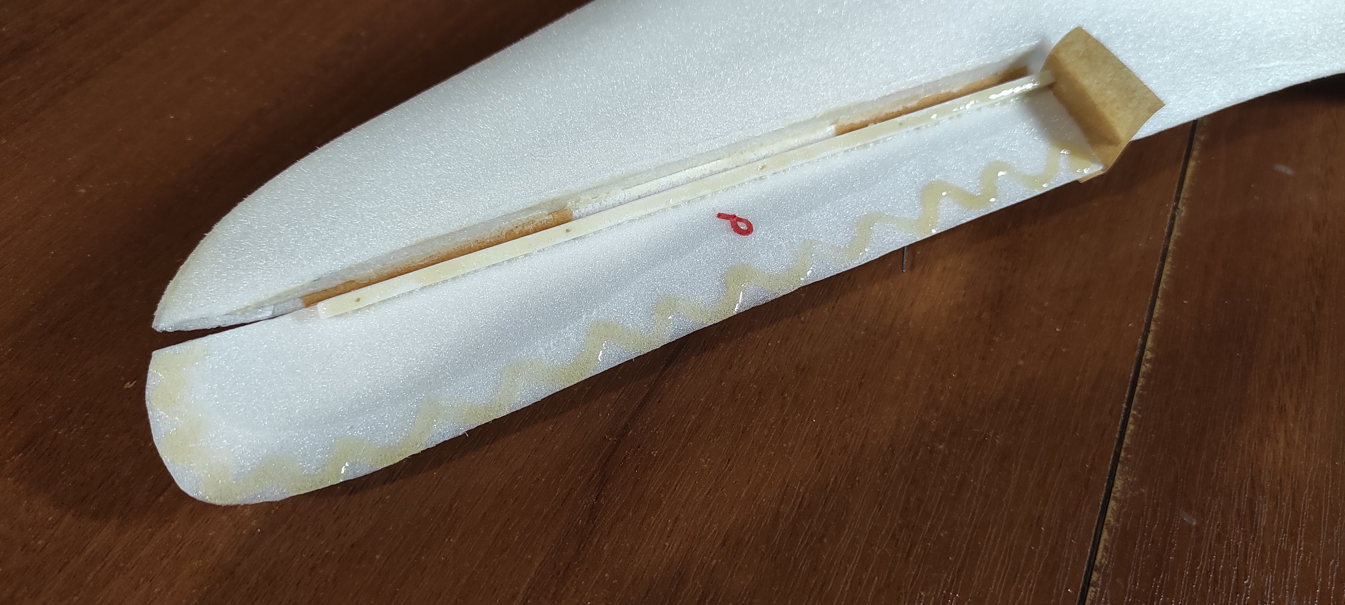

Stále pomalu pokračuji ve stavbě, mám slepený třetí kus a ten se povedl nejlépe co se týče přesnosti a čistoty slepení do finální podoby, hlavně přední část s rourami je opravdu povedená 8-)

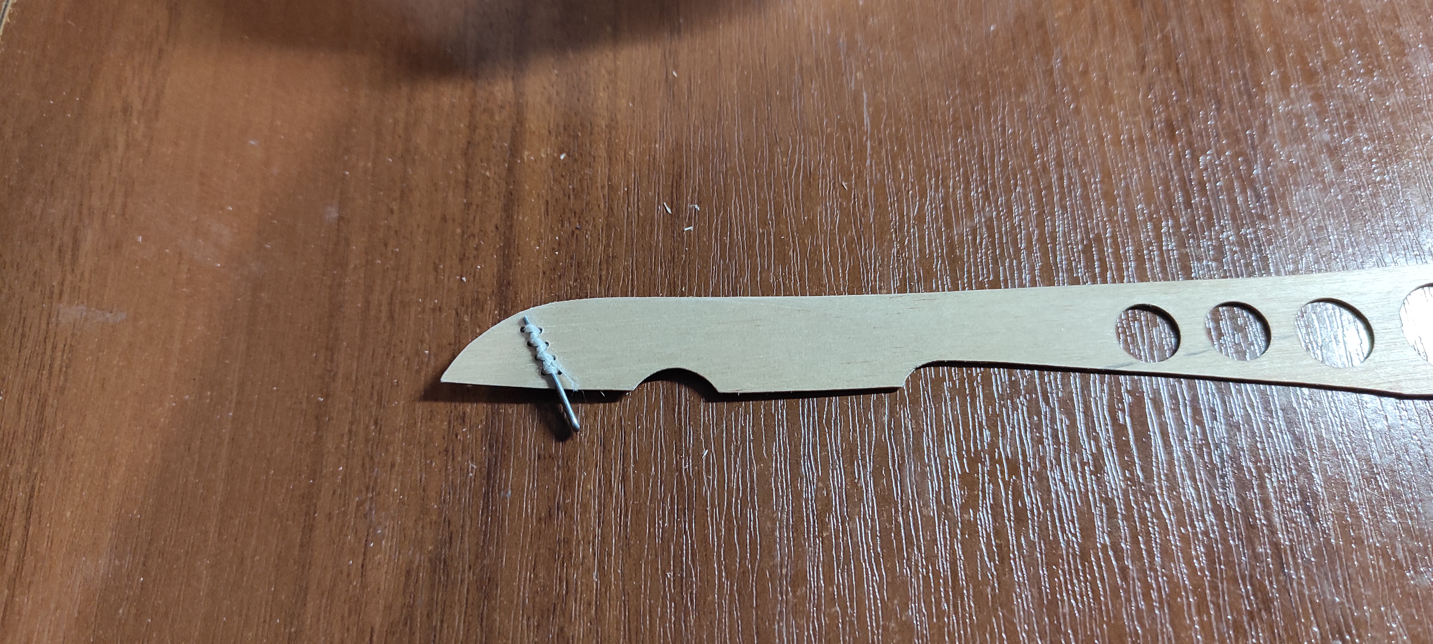

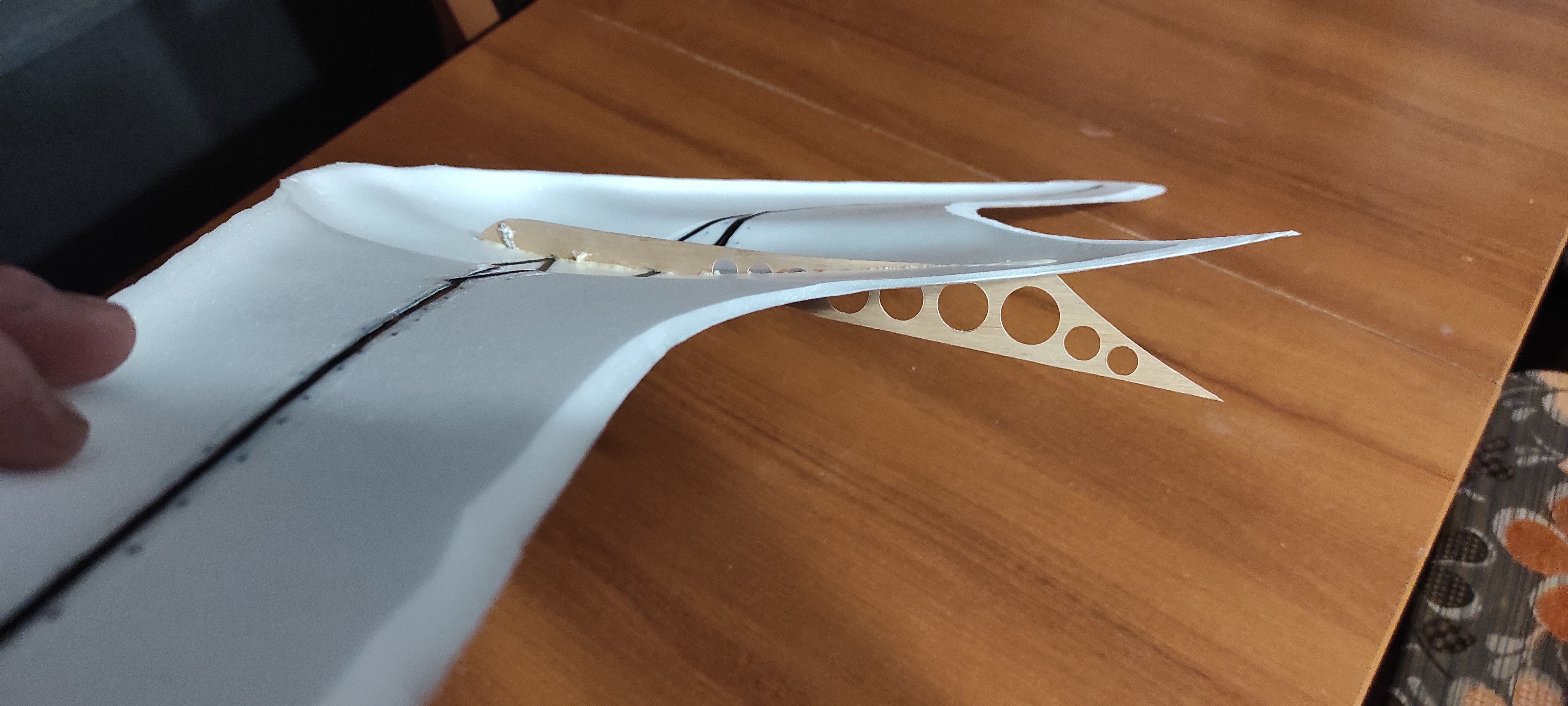

Do přední části trupu nebo spíš křídla :lol: jsem umístil háček pro starty gumou. Háček je umístěný na překližkové výztuze, která je částečně umístěná uvnitř a pak vzadu přechází do ploutvičky, za kterou se bude při startu držet.
Detail uchycení kovového háčku do překližky

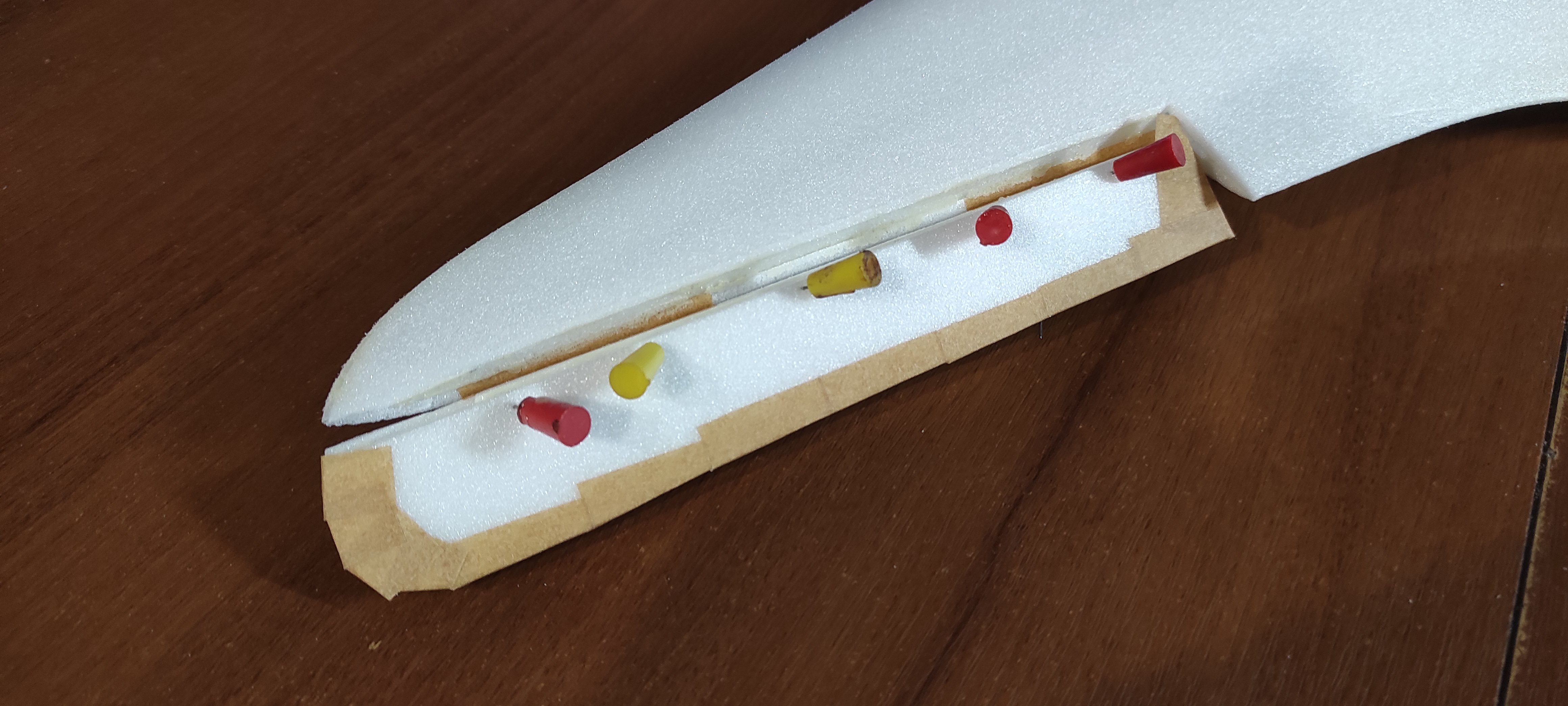

A lepení elevonů, nechávám to jako poslední krok, zdálo by se, že je to složitější, ale mě to tak vyhovuje. Elevony v podstatě nemají panty, depron není prořízlý skrz, takže pant dělá depron. Ale jelikož je to křehké, zespodu je podlepený na 2 místech papírovou páskou, pro jistotu...
Na vše co slepuji používám Purex, nebo pěnivou alternativu. Všechny spoje zajišťuji hlavně papírovou páskou, která dobře na depronu drží a zároveň jde snadno sloupnout. Navíc zabrání vytečení pěnivého lepidla, případně lepidlo krásně vypění dutinu, nepřesnost, kterou páska ohraničuje a zamezí vypěnění kam nemá... Špendlíky používám minimálně, tady jich je skoro zbytečně moc :lol:

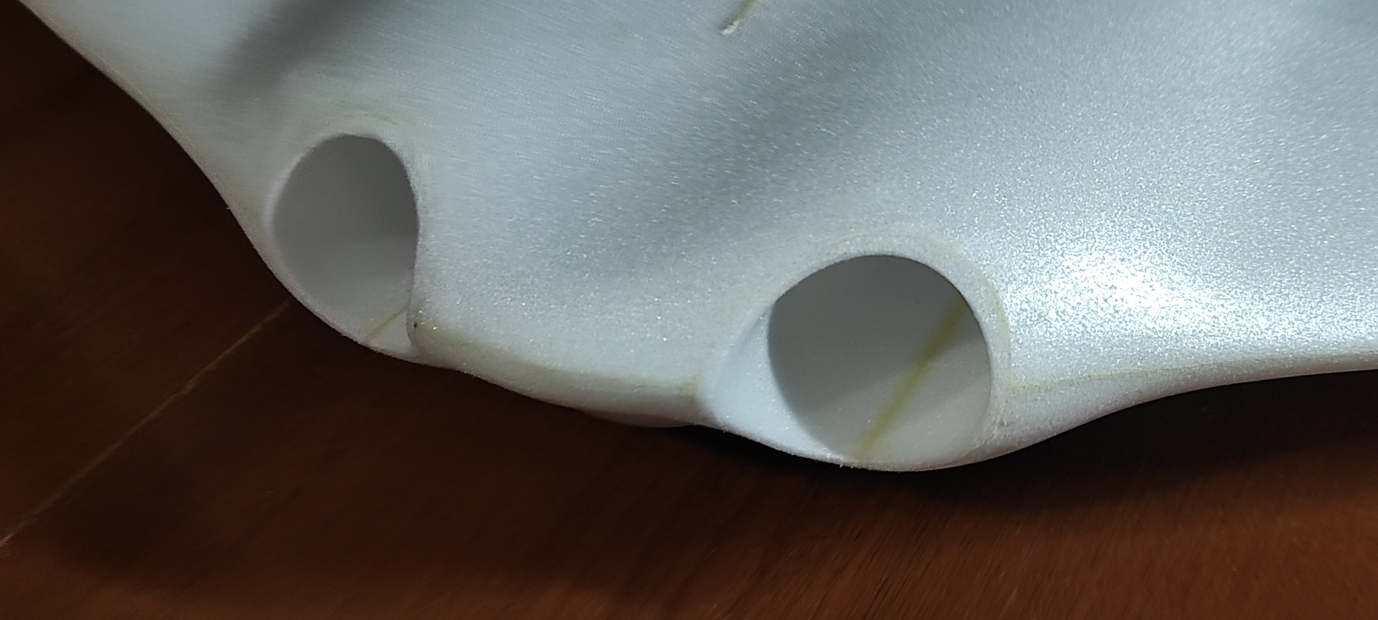

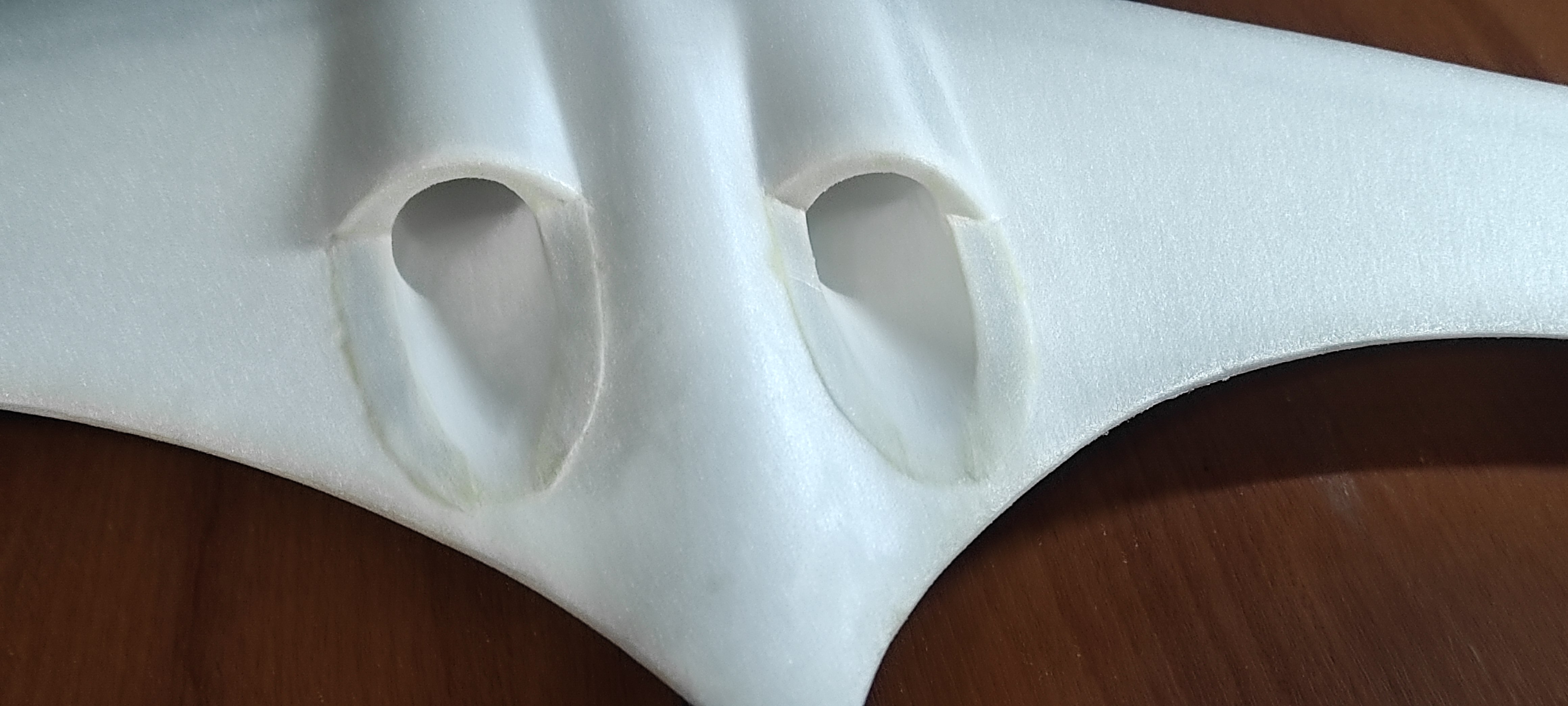

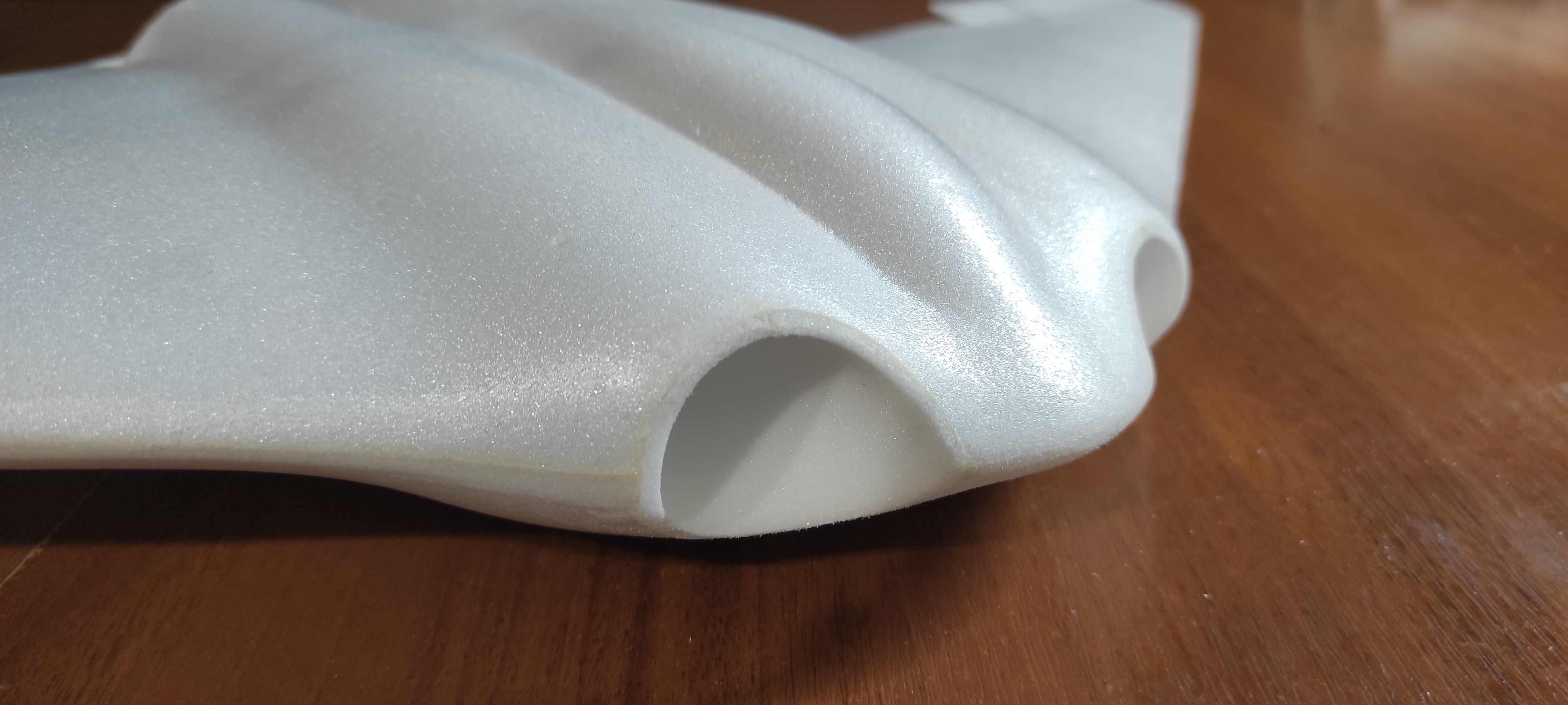

A pak tu ještě byla otázka co udělat s koncemi rour, které jsou menší než místo pro roury na výlisku křídla. Řešení není úplně ideální, ale momentálně nejjednodušší únosné.... Protože předělávat formu by byl dost opruz!
3 mm deron jsem rozřízl ostrým nožem na půl. Není to úplně snadné, ale trocha cviku a jde to! Potom depron ještě zbrousim na jemném novém brusném papíru, na tloušťku kolem 0,5mm! Výslednou slupku deronu oříznu na požadovaný tvar a přilepím na dané místo. Při lepení opět vše zajišťuji papírovou páskou.
