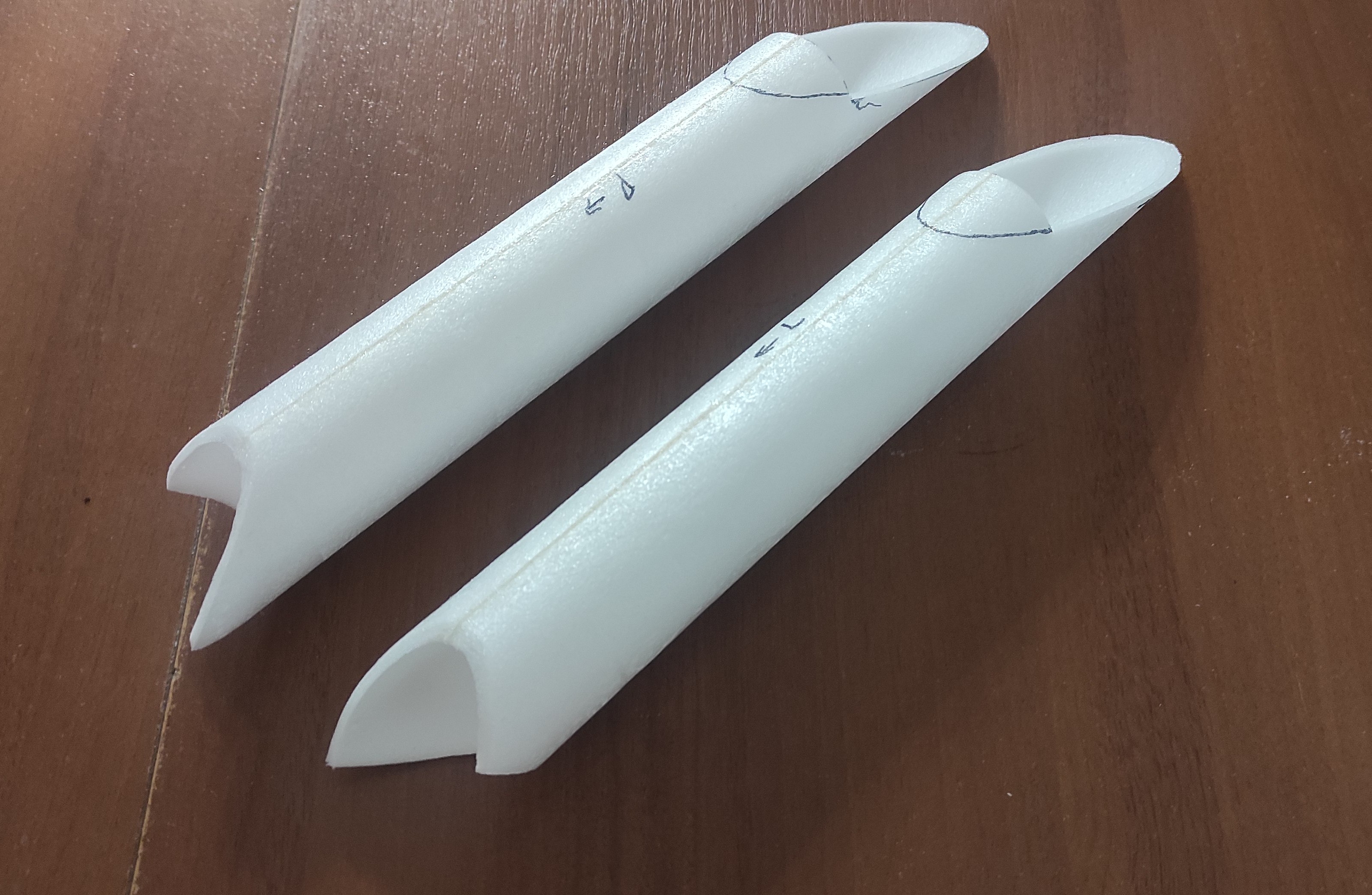

Pomalu si hraju s dalším kusem, kamufláž už je víceméně vybraná :lol: a teď pracuji na šablonách pro vyřezávání jednotlivých částí depronu pro snazší stavbu dalších kusů.
Také jsem vymyslel snadnou výrobu depronových rour pohonu u kterých se mi povedlo opakovaně dosáhnout téměř dokonalé kruhovitosti vnitřku 8-) a stále počítám s dmychadly o průměru 30mm...
Momentálně stavěný kus by měl být 2-motorový s pohonem 1-článkem Li-Pol a důrazem na co nejnižší hnotnost, předpokládám a doufám že do 65g.

Roury tentokrát řeším jako samonosné abych mohl osadit pohonem a odzkoušet mimo letadlo. Mělo by to jít lépe a nebudu muset neustále manipulovat s celým érem, které tím pak trpí. Váha je zatím stále celkem nízká, což potřebuji, 7,5g
Posts: 422
Has thanked: 216 times
Been thanked: 198 times
Moc pěkná práce :!:
