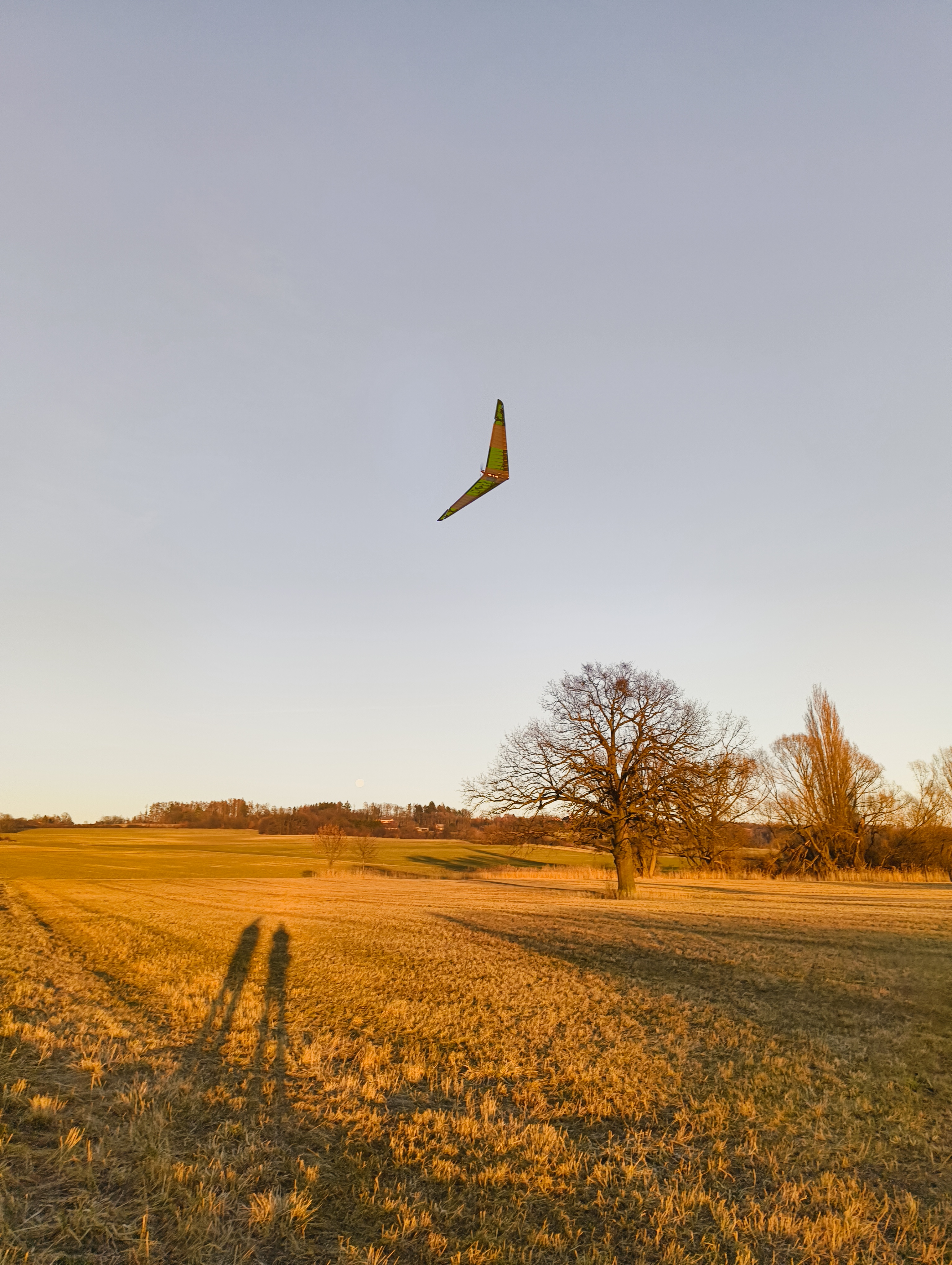

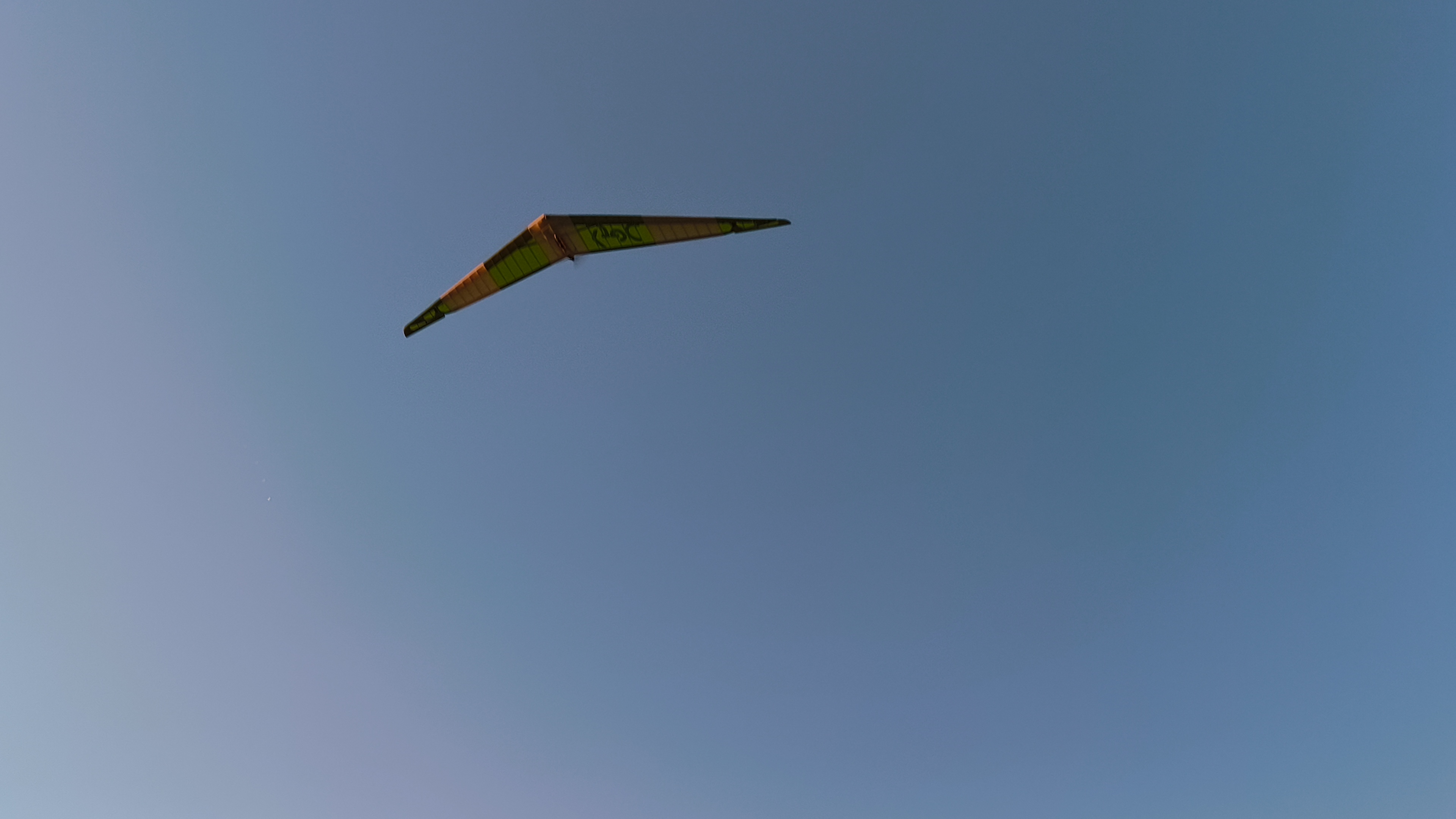

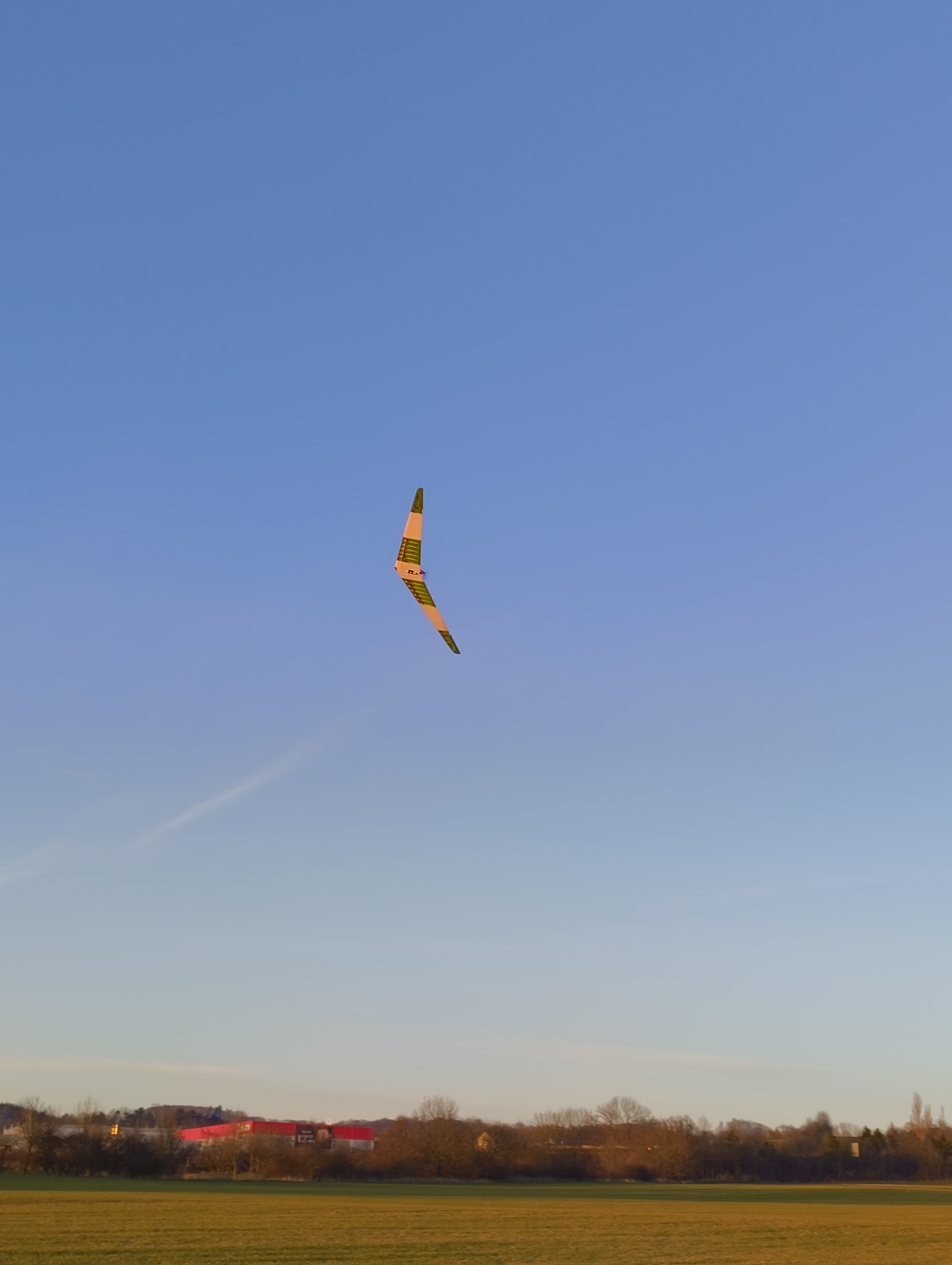

Dnes po hoooodně dlouhé době opět ve vzduchu, kdy jsem se opět přesvědčil jak úžasně tahle 250g žiletka létá!
Sice ji občas trochu chybí směrovky, hlavně při přechodech z jedné zatáčky do druhé, ale není to nic tragického a když si na to člověk zvykne, je s tím docela sranda a nazval jsem to, že létá přechody zatáček smykem!
Ještě k tomu pár fotek a možná bude i video...
