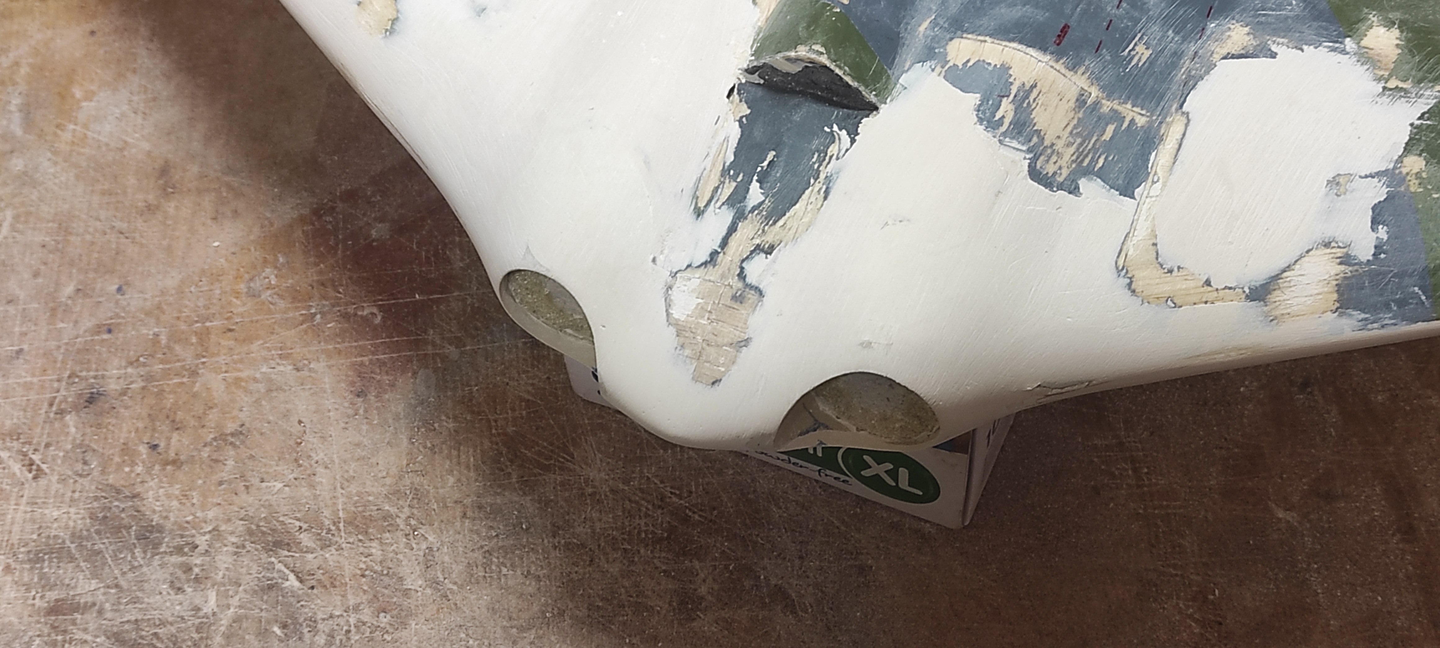

Re: Horten Ho IX V3
Po týdnu práce po večerech, kitování a broušení, to začíná chytat ty správné tvary, konečně! Zatím teda jen spodní část a předek se vstupy vzduchu do motorů....
Nedělám to ale úplně maketově, ale tak aby z původního patvaru (hlavně kolem vstupů do motorů) vzniklo něco na pohled líbivého

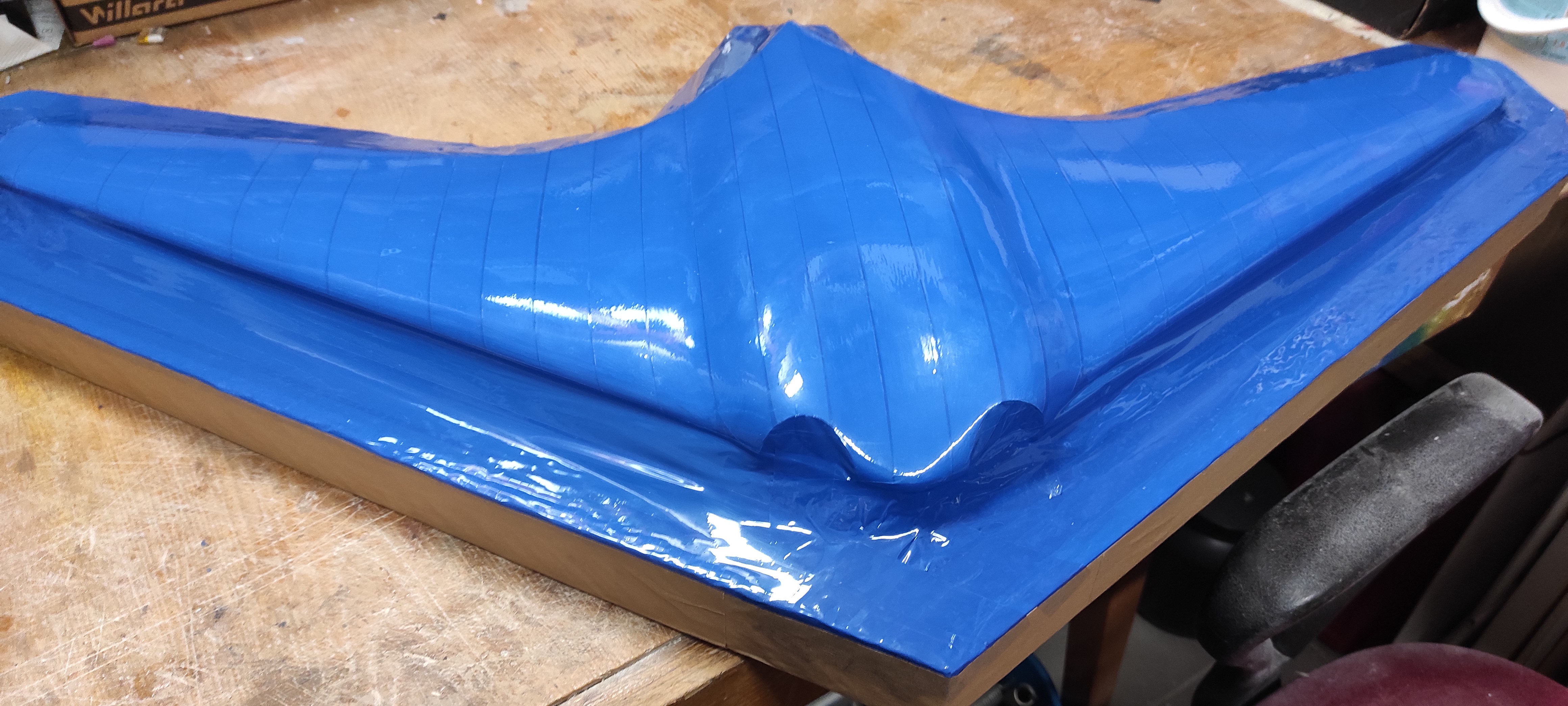

Re: Horten Ho IX V3
Horten se zakuklil a změnil barvu... No sám jsem zvědaví co se z toho vyklube!
