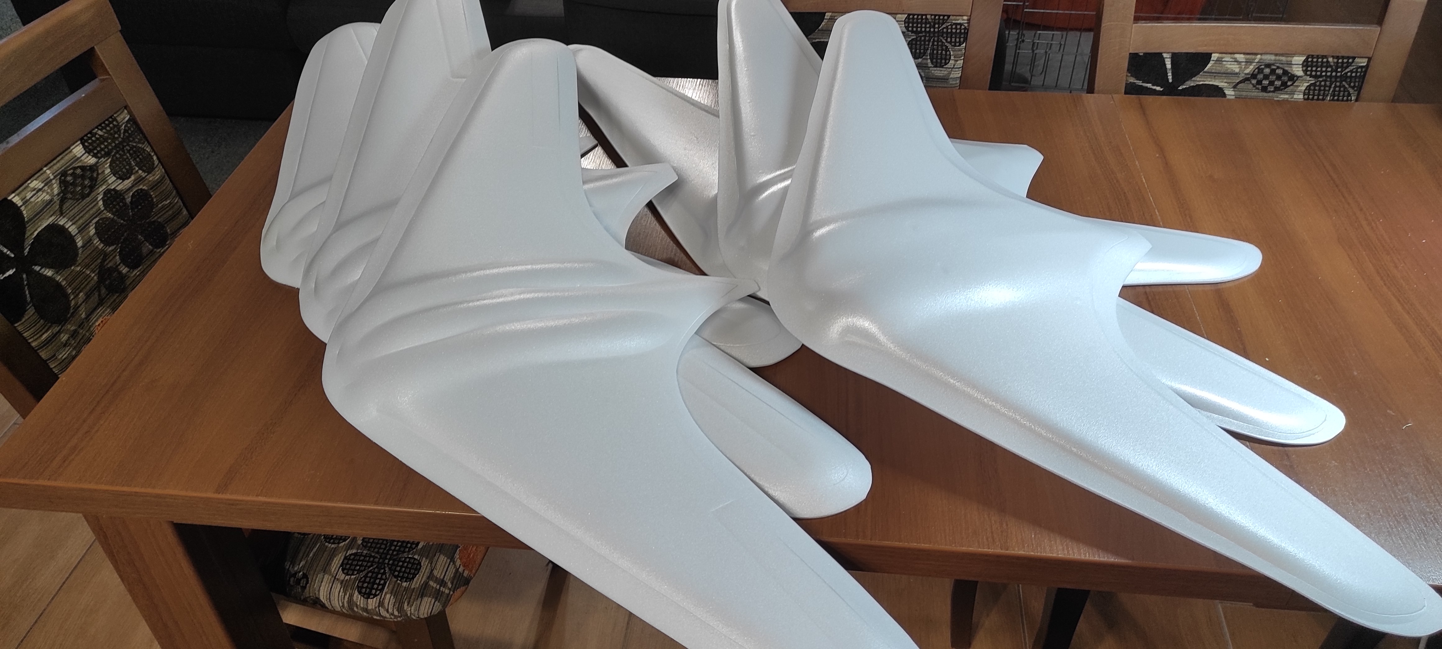

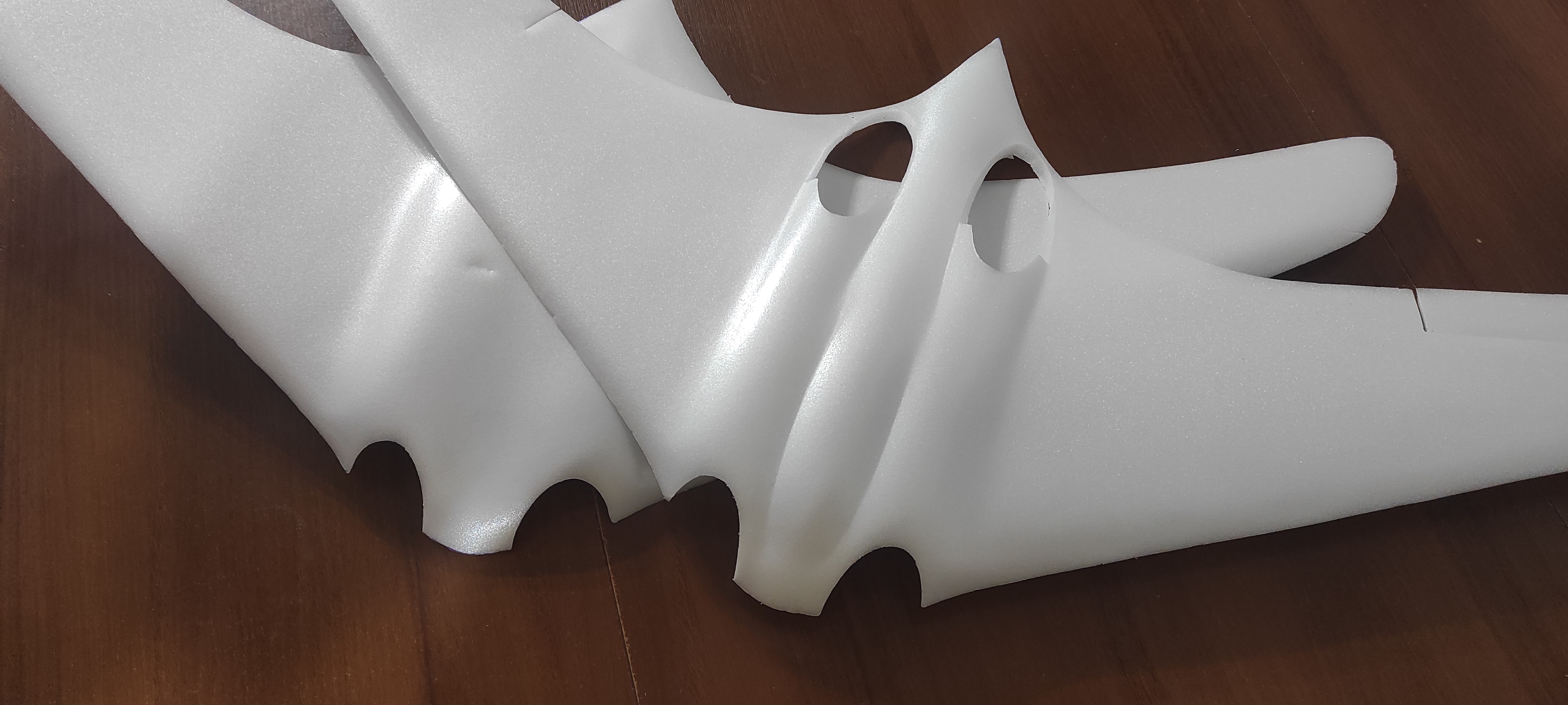

Tak jsem trochu lisoval.... Někdo chuť na éro z depronu? :mrgreen:
(a jen pro jistotu, vlevo 3 díly vrchní části letadla, vpravo 3 spodní)

Mazec :lol:

Moc pěkný, ještě verzi 1,2 m do 650g a podobně, třeba v půlce rozdělit a dovnitř epp žebra s uhlíkovými nosníky.
Tak z 5 mm epp desek po 50 mm žebro.
To video ukazuje krásné čisté pohyby ve vzduchu .

Ve velikosti 1,2m by šel postavit ještě úplně v pohodě o hmotnosti do 250g... Mě by se ale víc líbila velikost 1:10, 168cm! Každopádně teď potřebuji postavit ještě minimálně jednu verzi s dmychadly a jednoho s raketovým motorem na zádech, abych se ujistil jak létá s jinými pohony.
Ale je ještě spoustu jiných zajímavých letadel II.WW které bych rád zpracoval, minimálně Komet, OHKA, Fi-103 Reichenberg :twisted:

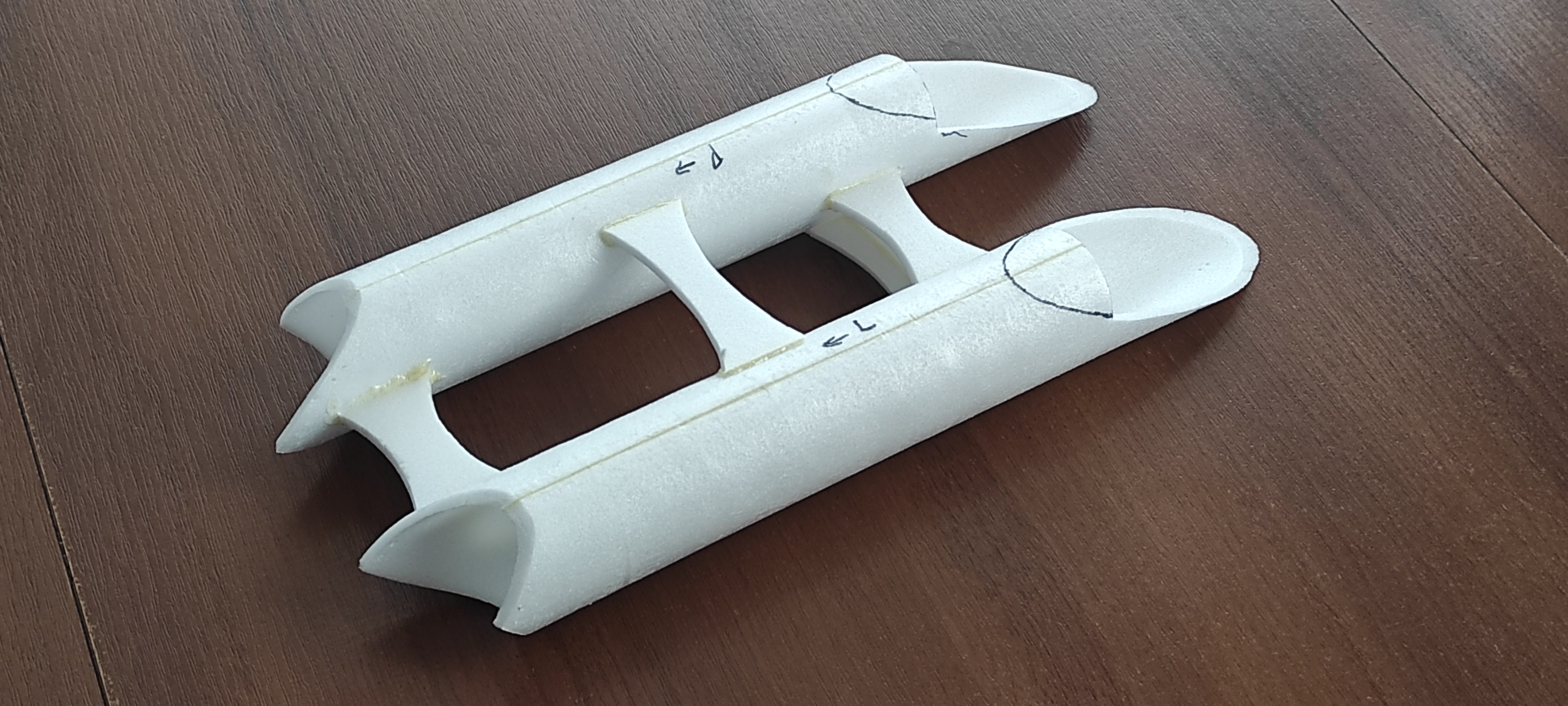

Také jsem vymyslel snadnou výrobu depronových rour pohonu u kterých se mi povedlo opakovaně dosáhnout téměř dokonalé kruhovitosti vnitřku 8-) a stále počítám s dmychadly o průměru 30mm...
Momentálně stavěný kus by měl být 2-motorový s pohonem 1-článkem Li-Pol a důrazem na co nejnižší hnotnost, předpokládám a doufám že do 65g.

Roury tentokrát řeším jako samonosné abych mohl osadit pohonem a odzkoušet mimo letadlo. Mělo by to jít lépe a nebudu muset neustále manipulovat s celým érem, které tím pak trpí. Váha je zatím stále celkem nízká, což potřebuji, 7,5g

Moc pěkná práce :!:
