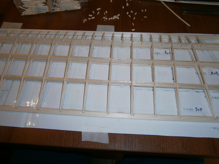

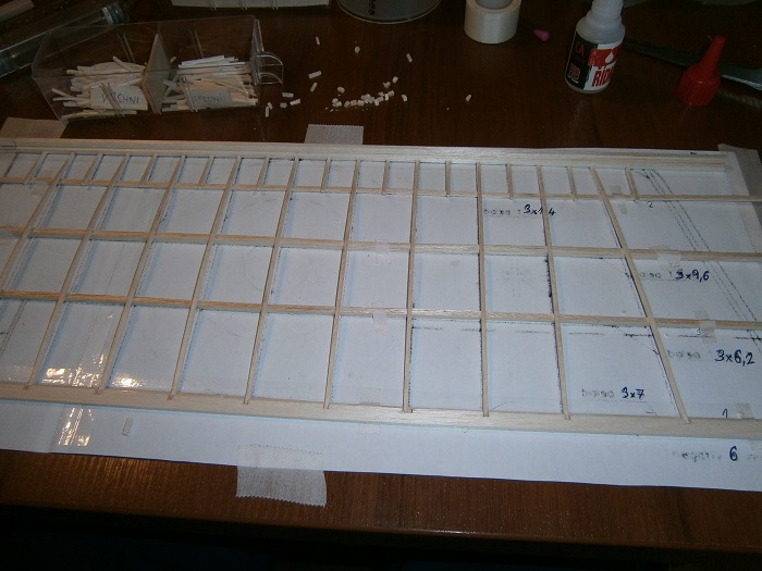

Re: Stavba křídla s prohnutou spodní stranou
Nevím jestli to bude z fotek dobře vidět, stavím na rovné pracovní desce a v místě prohnutí mám podložené v místech nosníků lištami náležité výšky.
A je to podle tohoto plánku: http://www.mkvo.henrymaxim.cz/pictures/ ... ScoutC.pdf
Akorát v trochu větším.
