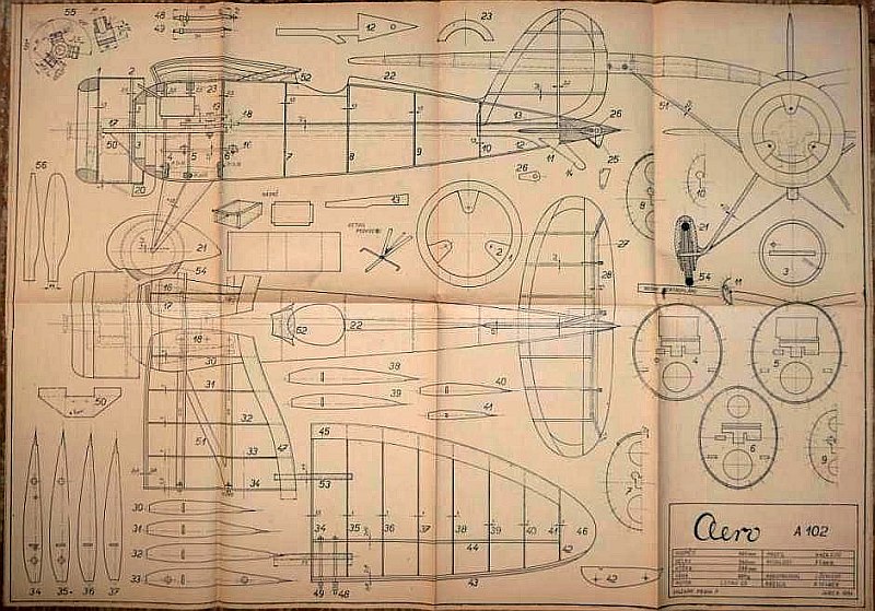

mám v plánu postavit polomaketu letadla AERO a 102 , vycházím z plánku a účko z roku 1954 kde je moc tenký profil nějaké NASA,
kdysi toto letadlo dělala plzeňská firma SAVEX v rozpětí2.300 mm kompozitová konstrukce nedaří se mi získat info.
Poradˇte jaký zvolit profil křídla ?

Nejsem odborník na profily a tak radit ohledně toho nemohu.
Možná by ale pomohlo pro případné potenciální rádce upřesnit nějaké podrobnosti k tomu záměru postavit polomaketu Aero A 102. Co to má být za model a co se od toho bude očekávát, protože polomaketou může být i stínové házedlo...
Předpokládám, že se bude vycházet z tohoto plánku, kde se uvádí profil NACA 2312.
Zde je video tohoto modelu Aero A-102 od firmy SAVEX, kde je zřetelně vidět jaký měl jejích model profil křídla
