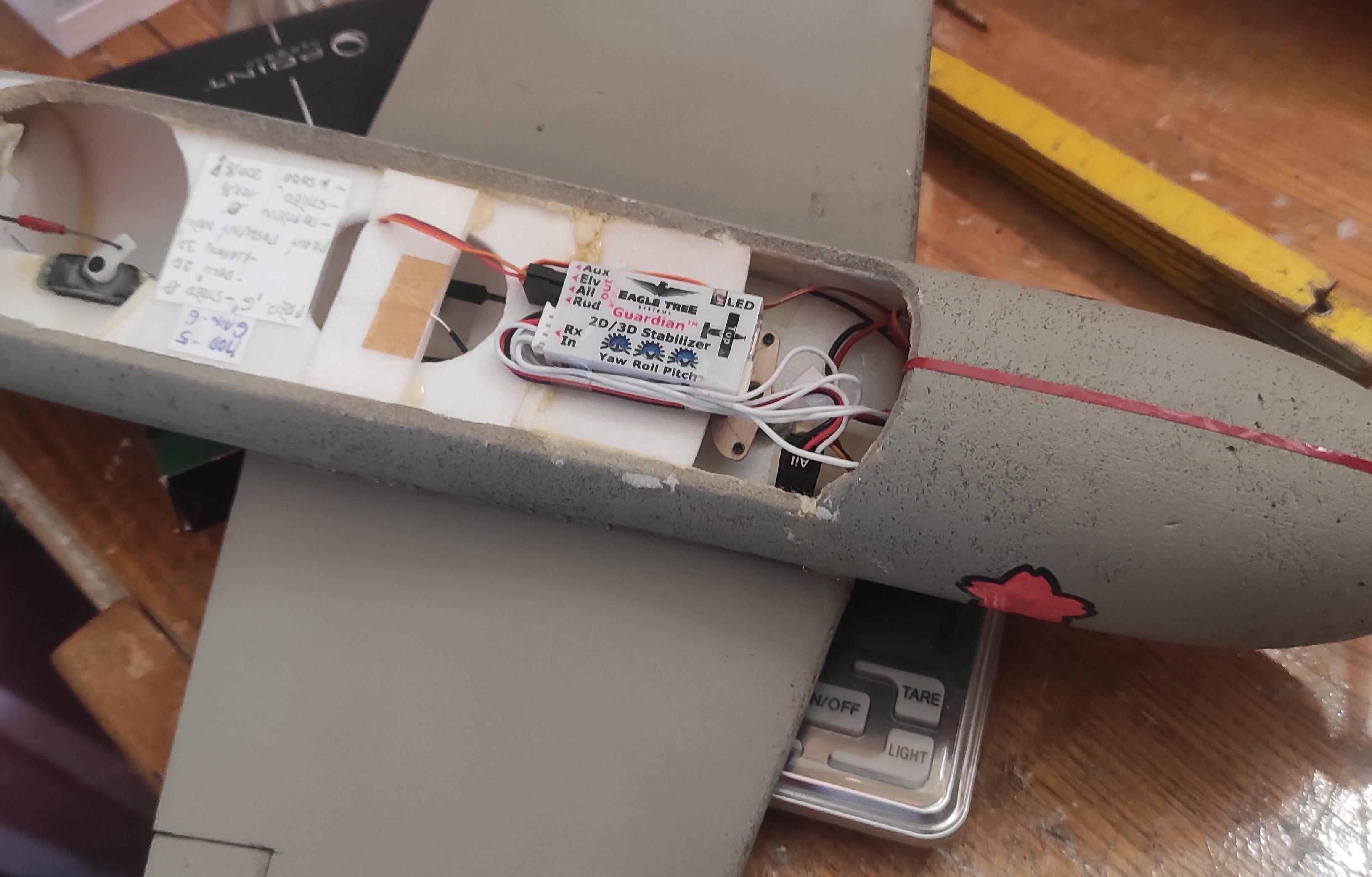

Konečně jsem se dokopal k osazení Ohky stabilizací (berličky kterou tak nemám rád, ale situace mě donutila) a dneska proběhl první zkušební let, abych se ujistil jestli a jak funguje....
O stabilizaci do tohoto modelu jsem začal přemýšlet už dávno, kdy jsem začal uvažovat o pohonu raketovým motorem v zadní části a s tím spojenými problémy s těžištěm, kdy je úplně jinde s plným motorem, vyhořelým motorem a bez tohoto motoru, kdy model provozuji jen s elektro pohonem.
Použil jsem letitou stabilizaci Guardian, které jsem měl 2 kusy ve skříni už několik roků! Jedna se kdysi chvíli vozila v plechovém Heinkelu a druhou jsem výhodně koupil na bazaru s vidinou, že se bude jednou hodit.
V režimu 2D model letí jako po kolejích, drží si horizont a najednou se let příjemně uklidnil i v mírném větříku, který se postupně rozfoukával. Ale hlavně to nejdůležitější, poradí si i s rozhozeným těžištěm! A to je v souvislosti s použitím raketového motoru, nebo bez něj úplně to nejdůležitější 8-)
Lety s raketovým motorem mě teprve čekají, ale měly by být naprosto bezproblémové :twisted:

Už se těším na nějaké pěkné starty s raketovým motorem 8-) To proměnlivé těžiště je přesně ten případ, kdy elektronická stabilizace dává opravdu smysl. Viděl jsem sice u jednoho VTOL modelu i řešení s pohyblivým uložením akumulátoru na servo, ale tohle je mnohem jednodušší řešení. Ten Eagle Tree tenkrát musel stát aspoň dva litry, ne?

Kolik stabilizace tenkrát stala nová si úplně přesně nepamatuji, ale myslím že něco kolem 1600kč, bazarovou jsem sehnal za 500...
S proměnlivým těžištěm si poradí úplně dokonale a o to mi hlavně šlo, takže velká spokojenost.
Ale nedokážu si vůbec představit, jak funkčně takový problém vyřešit pomocí mechanického posouvání akumulátoru a aby to navíc bylo přesné?
