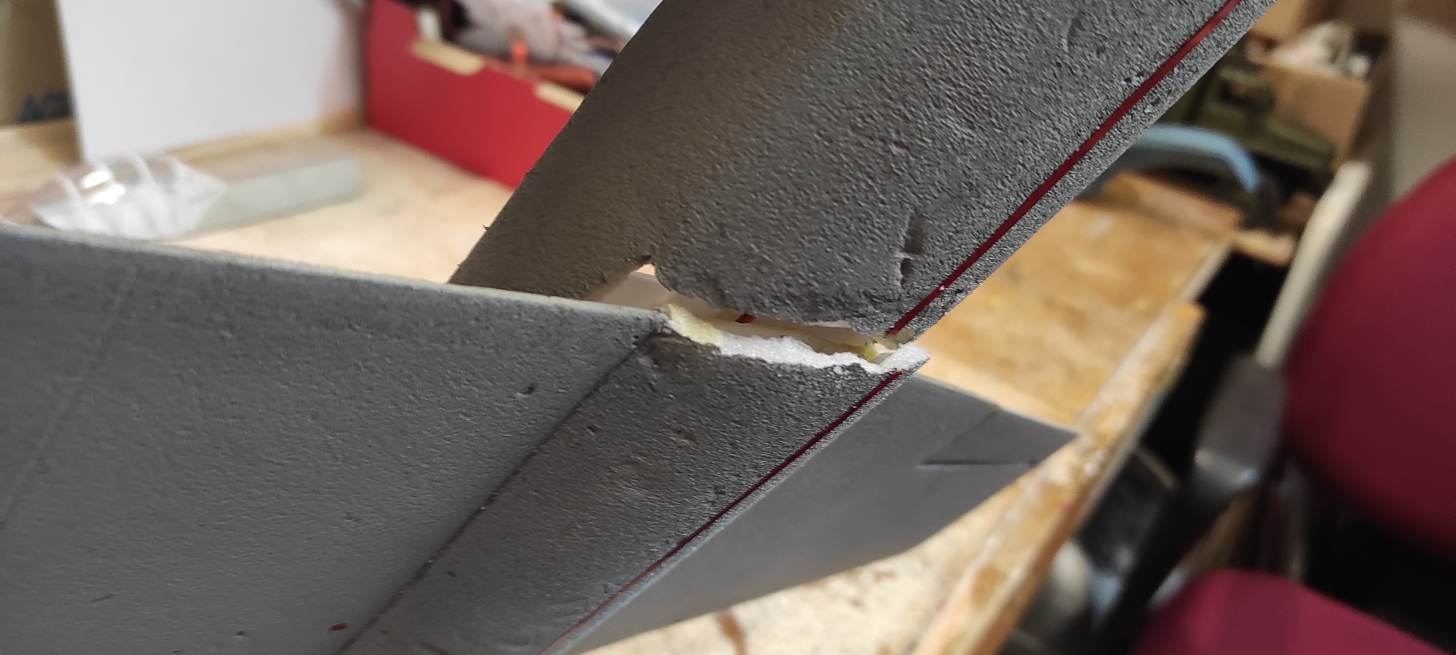

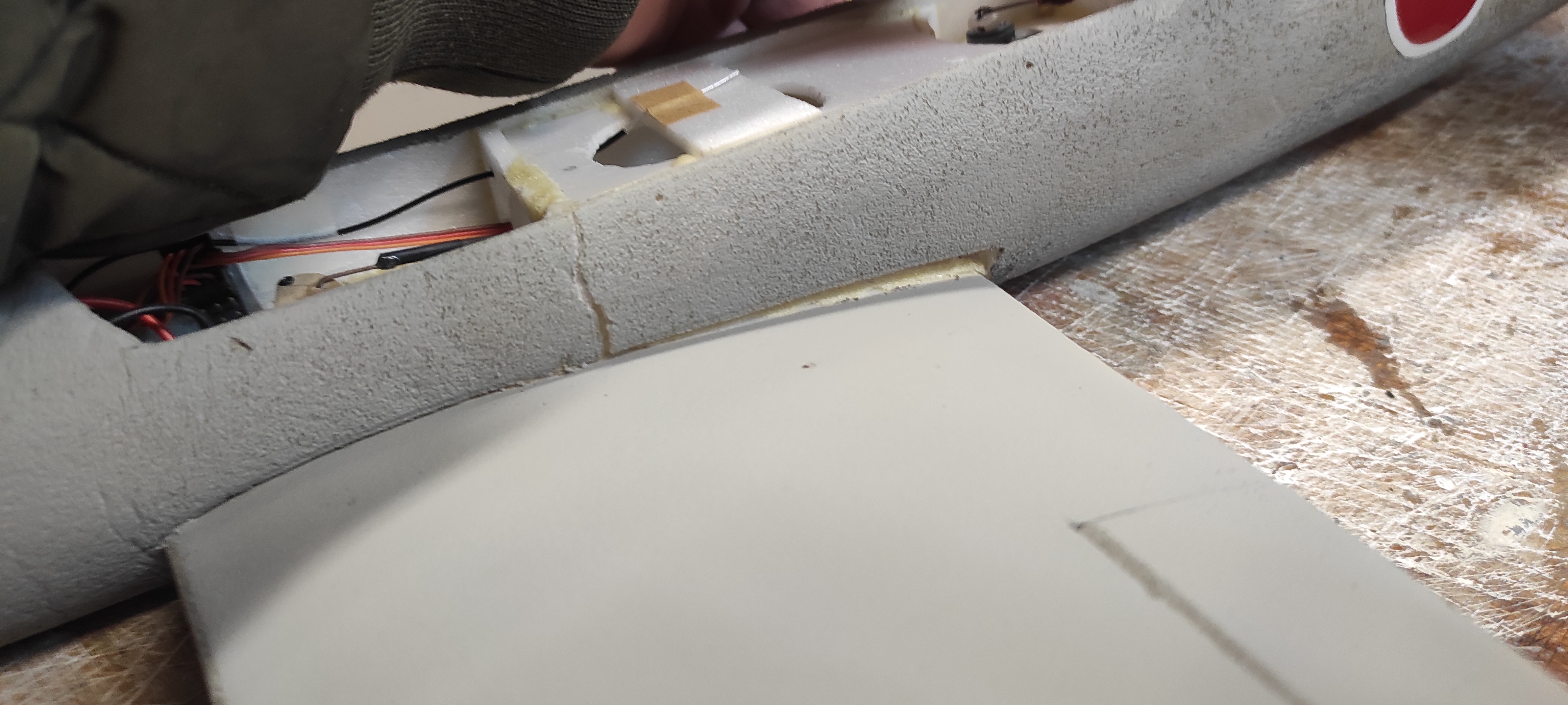

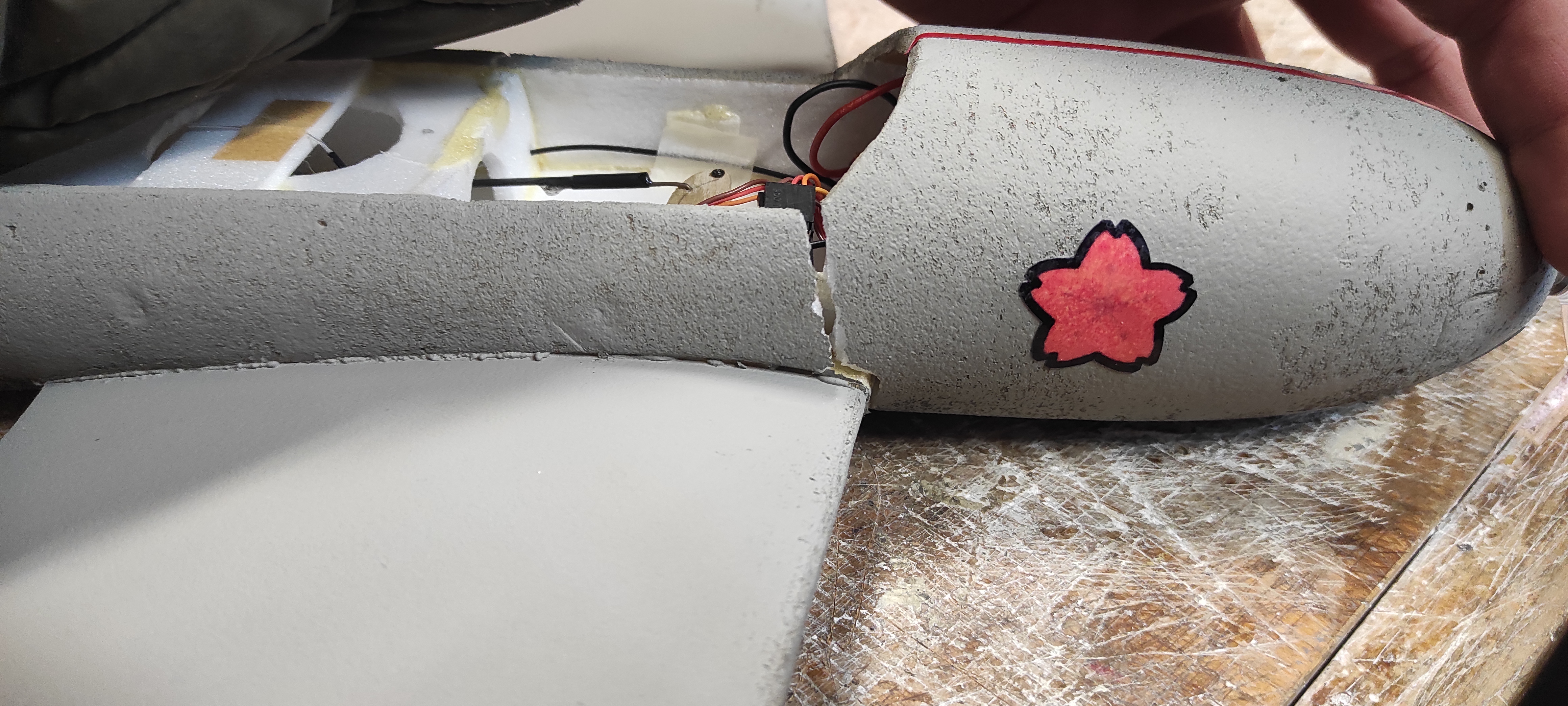

A takové jsou následky pondělní havárie při raketovém létání...hlavním důvodem byl přetížený trup v přední části, kde bylo umístěné zaváží pro kompenzaci hmotnosti raketového motoru, který je úplně vzadu. Přeci jen dohromady i s motorem dalších 30g navíc (letová hmotnost se zátěží cca 140g) a naráz pod blbým úhlem do země udělalo své.... A projevily se tím také slabiny trupu, kde byl nejvíce namáhaný. Naštěstí nic nechybí a jsou to jen čisté praskliny, které už se léčí
