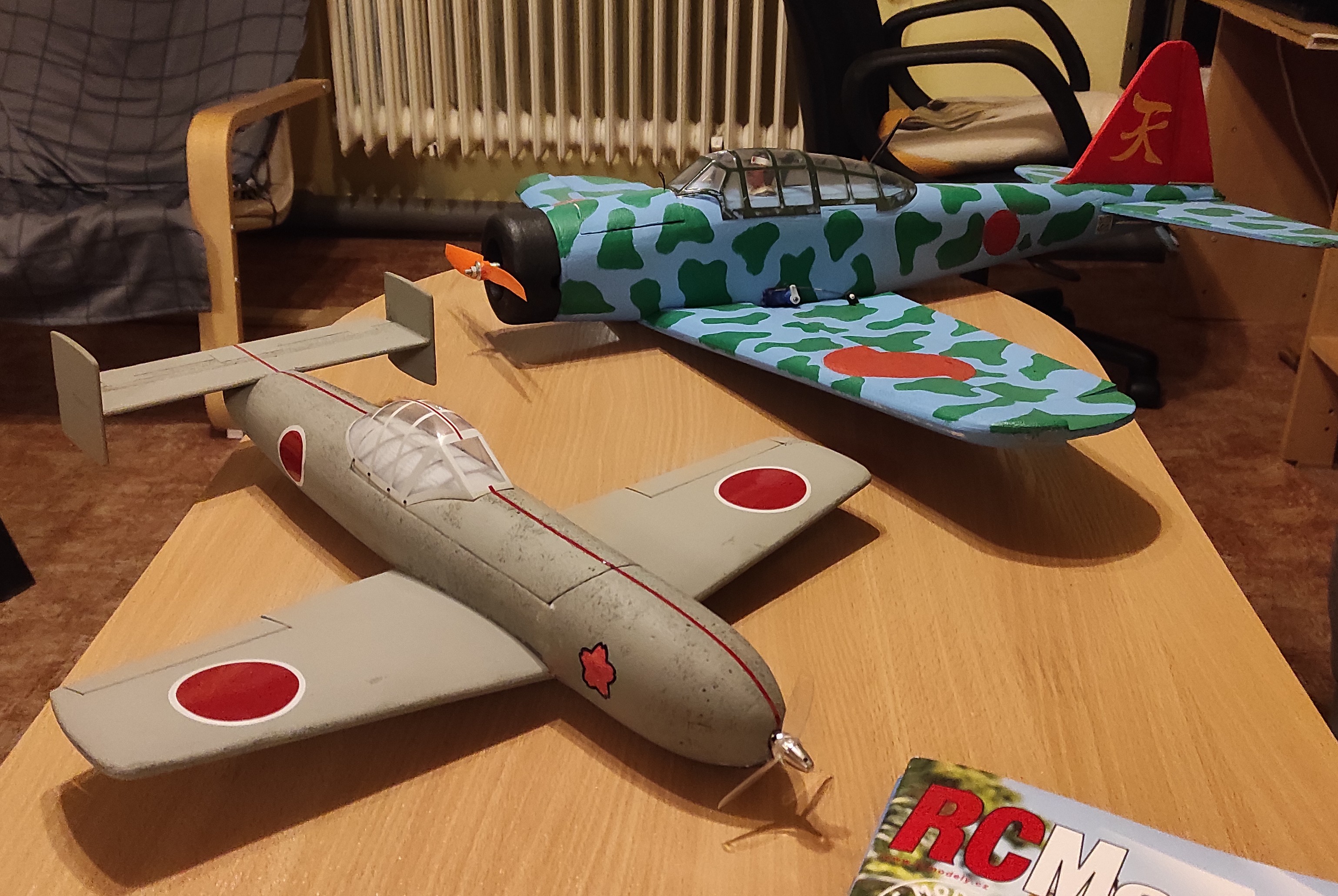

Jedna momentka z mé víkendové návštěvy známého v Pardubicích. Vzal jsem s sebou Ohku abych mu ukázal moji stavbu, která se mu líbila, a on vytáhl krásné Zero, které také stavěl komplet sám. Tak jsme navzájem obdivovali své výtvory
