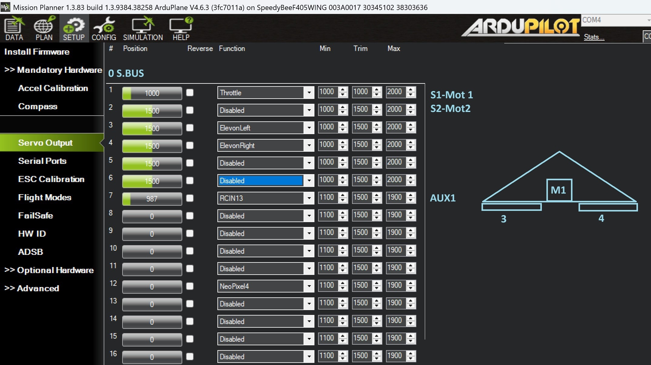

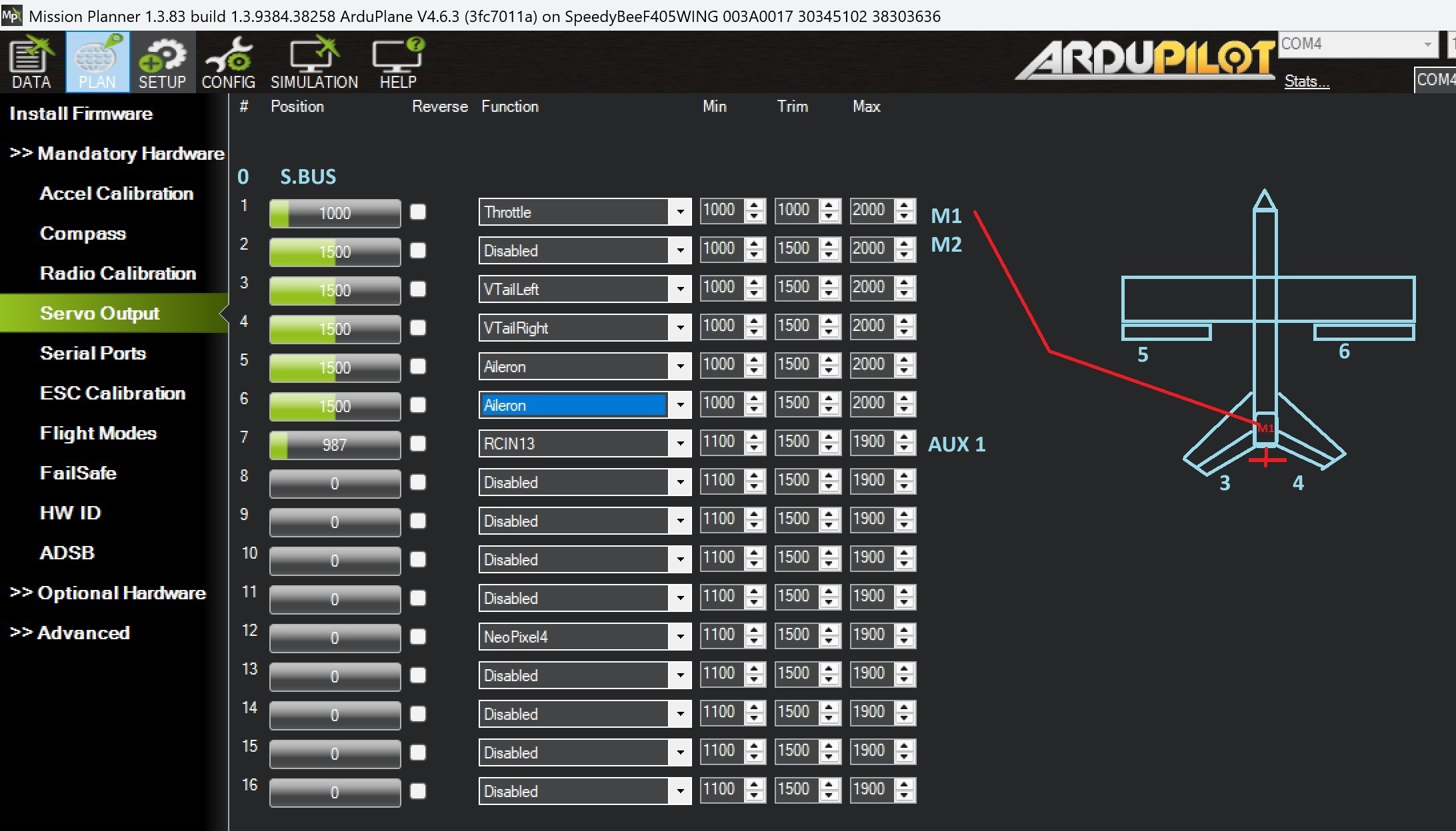

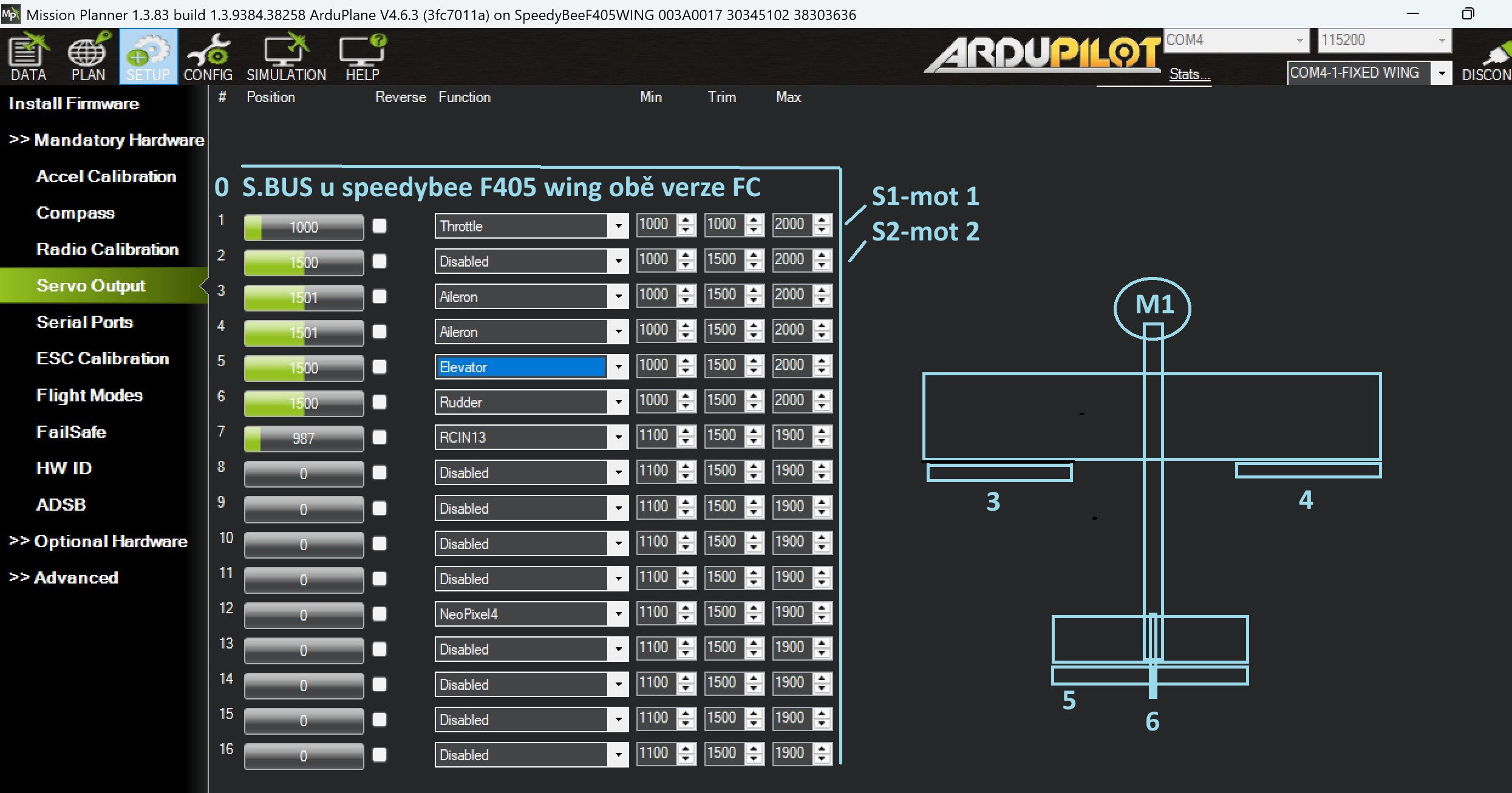

Re: FC ArduPilot a jeho nastavení.
Další postřehy :
Zapojení serv dle typu letadel a na konkrétní FC Speedybee F405 Wing Mini/App:

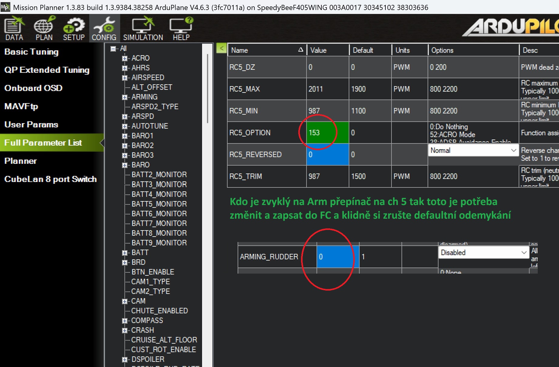

Tady ještě Zamykání motoru - FC ARMování :

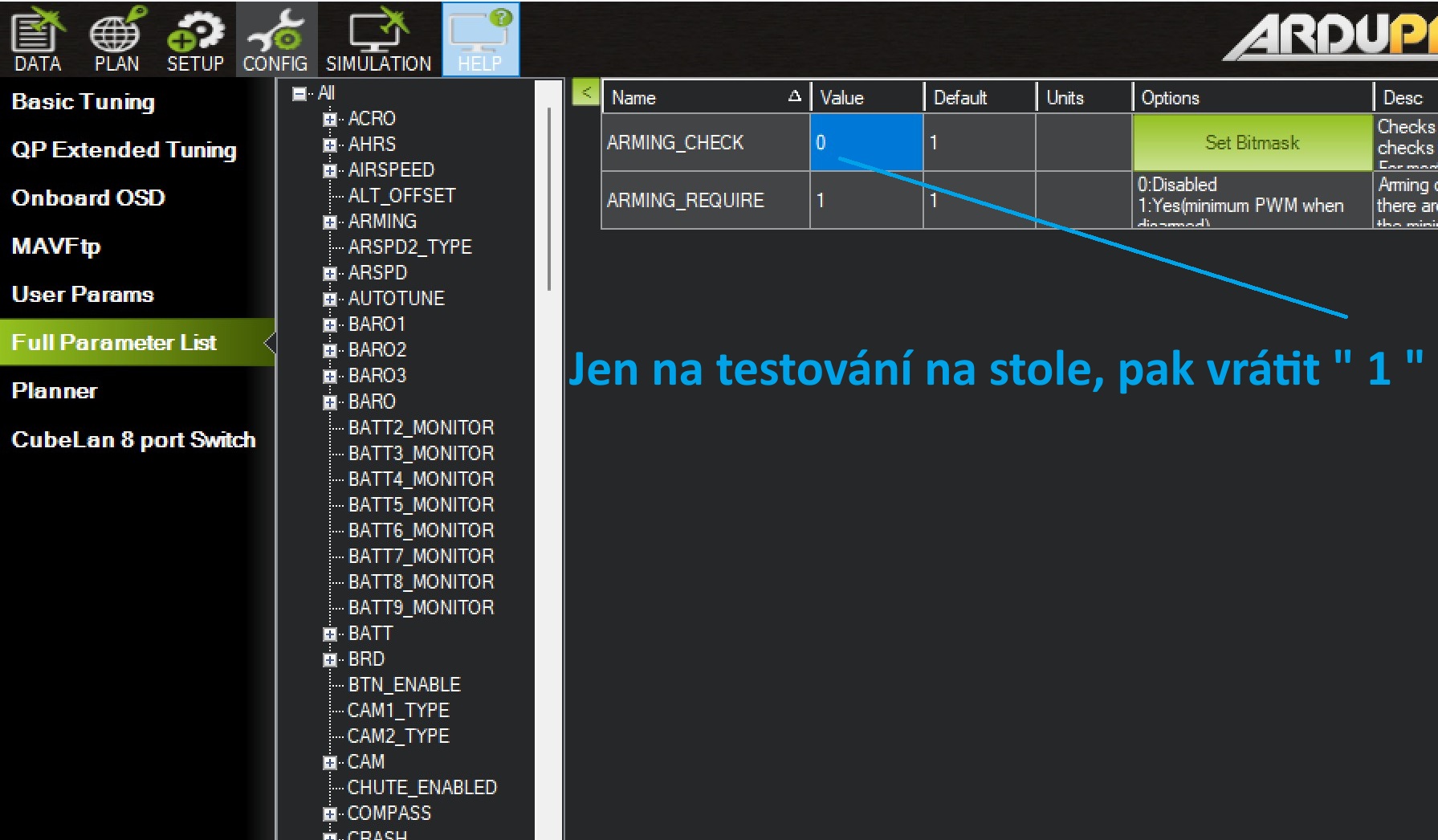

Pokud budete ladit na stole a nechcete honit satelity venku tak si na ladění doma vypněte toto :

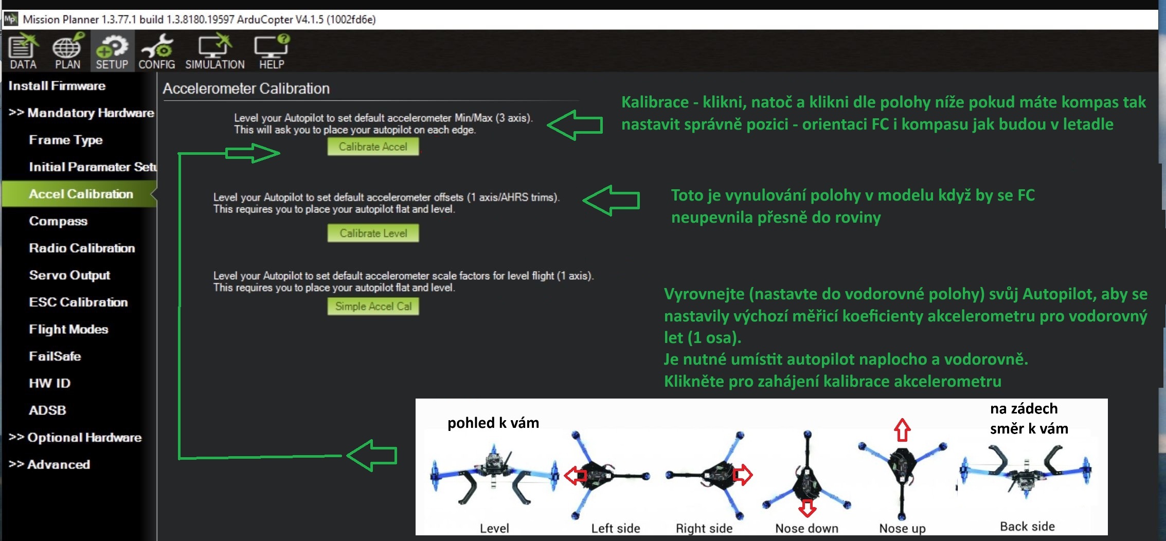

Zapomněl jsem na kalibraci ať to muže být samozřejmý tak jsem to přeložil do jazyka který chápu já, snad se bude hodit.
