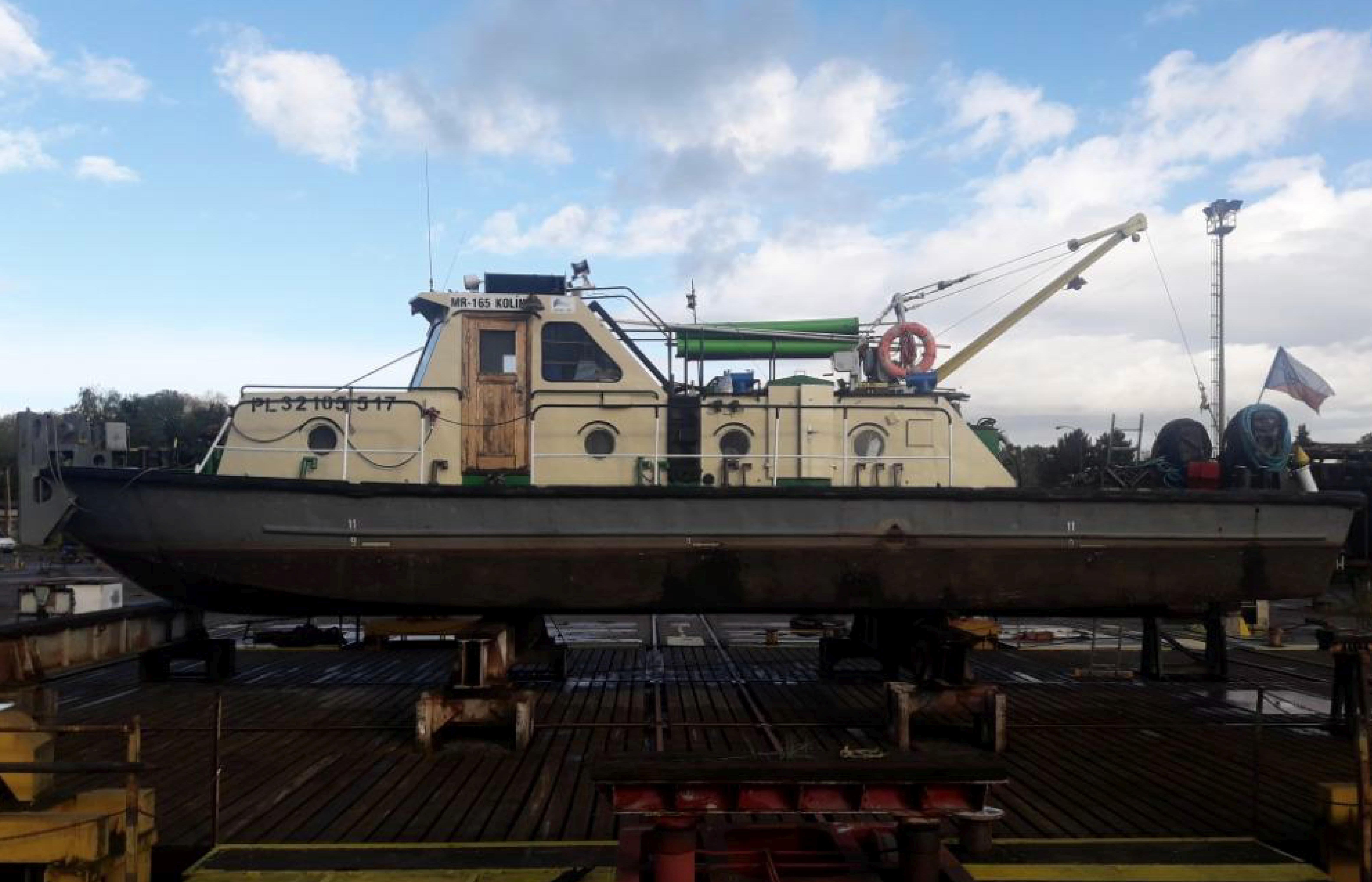

Dnes při brouzdání netem jsem čirou náhodou objevil zadání pro opravu sesterské lodi Kolín a tím pádem i mnoho dalších užitečných informací a následně i spoustu fotek originální lodě Šumava...
Neuvěřitelě detailní fotooalbum plné fotek originálního tlačného remorkéru Šumava, níže malá ukázka
A ještě něco málo tady https://www.extrh.cz/2-9-2016-vyberove- ... 30-000-kc/

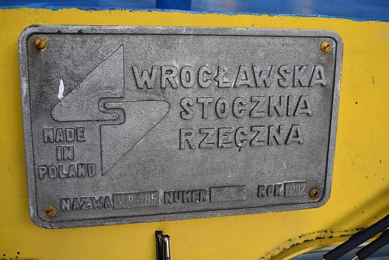

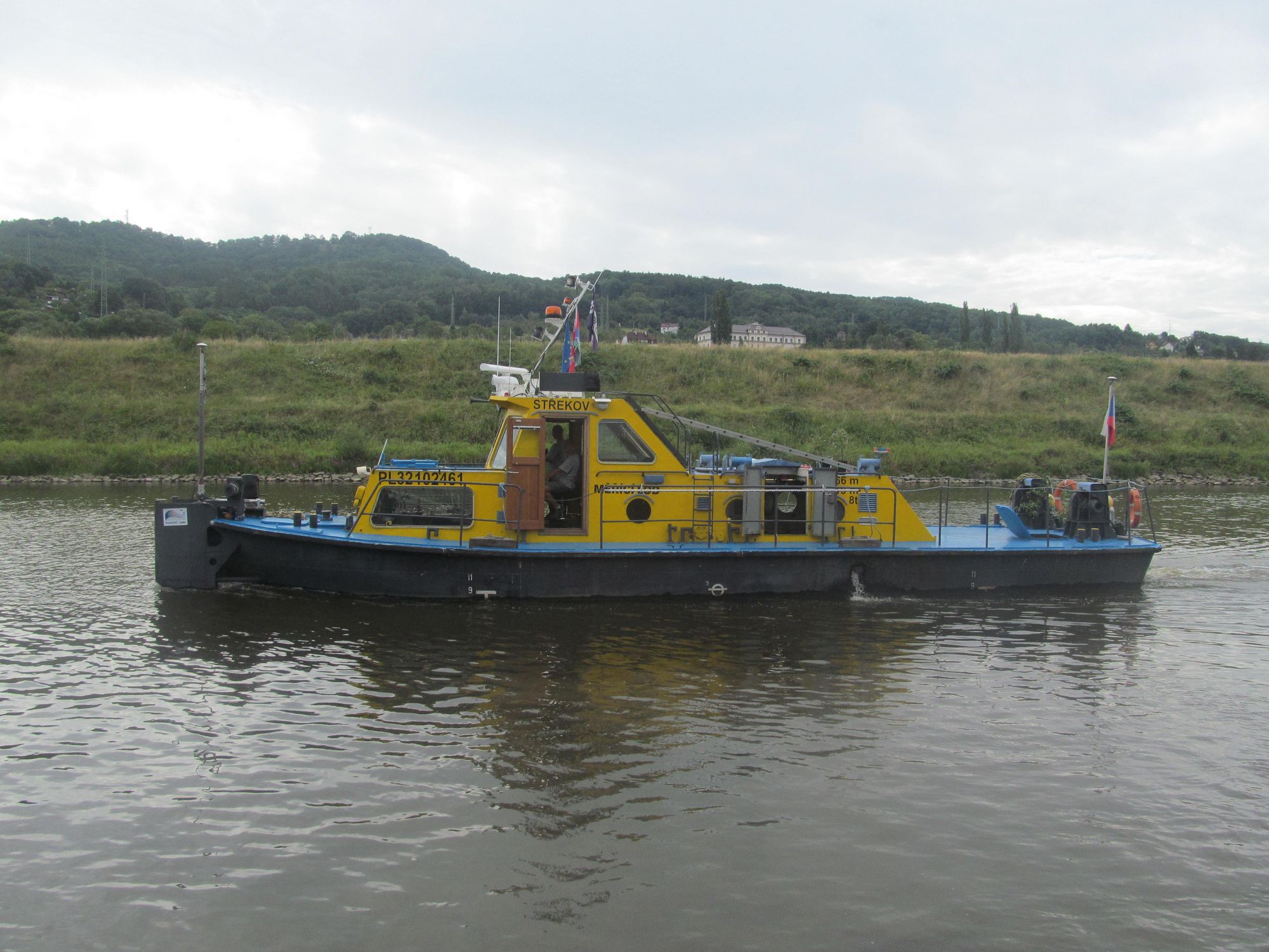

Loď Šumava coby český zástupce typu MR-165 z polské loděnice Wrocławska Stocznia Rzeczna již v CZ rejstříku plavidel není.
Povedlo se ale dohledat jiné plavidlo - loď - člun - remorkér typu MR-165, které tam pořád je a dokonce i s nevyvrátitelným důkazem původu , jde o měřící loď STŘEKOV s reg. PL102461...

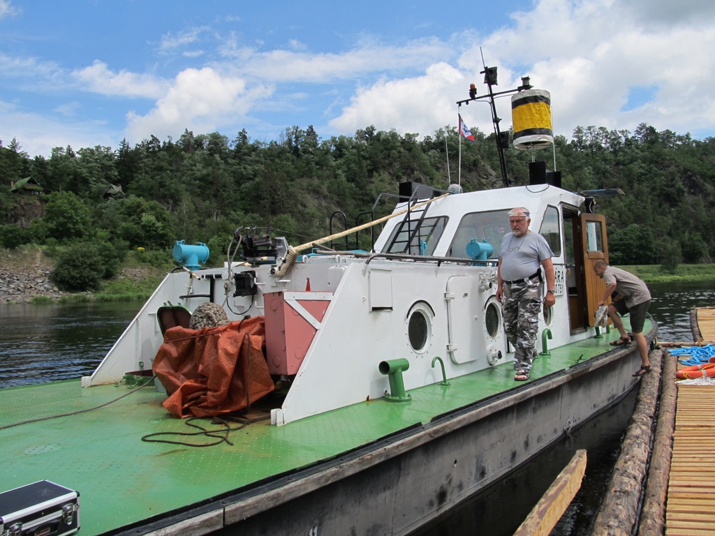

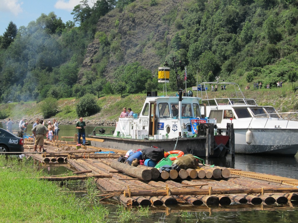

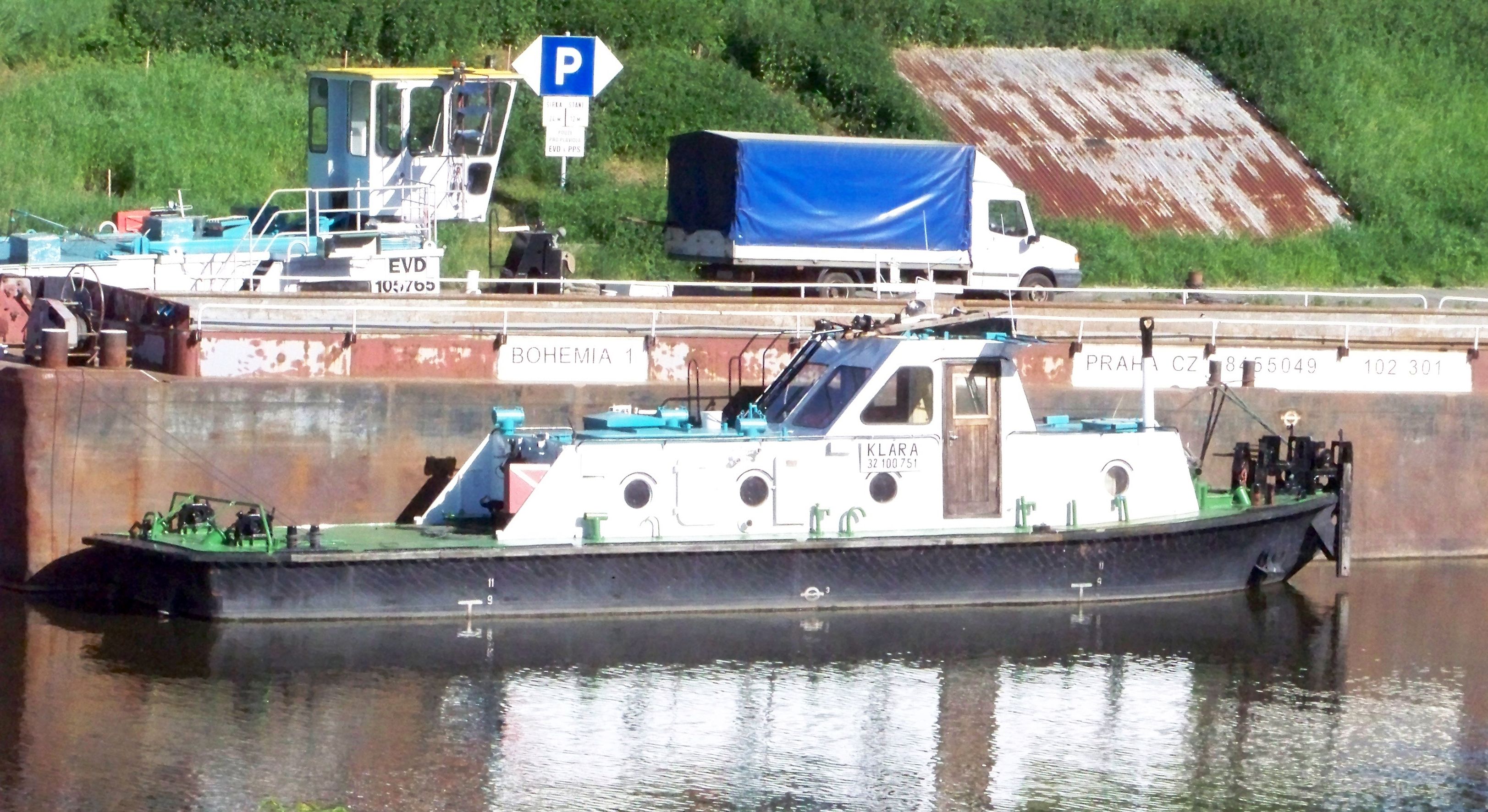

A ješt jeden remorkér typu MR-165 z Podbaby, říční člun Klára r.č. PPS 32100751.
Podbabský kanál odstavená říční loď - remorkér Klára reg.č. PPS 32100751 typ MR-165 .jpg
Podbabský kanál Ship Boat  Shiff  Šíf Loď - Tlačný remorkér Klára typ MR-165.jpg
Havlova květinová loď byl vlastně remorkér Klára plus člun s květinovýmí dary.

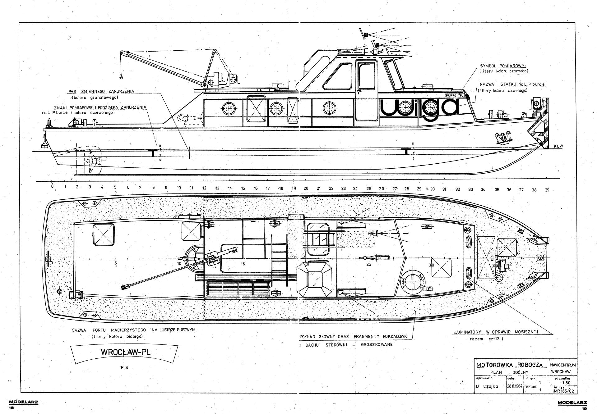

Tak pro úplnost doplnim i monografii remorkéru MR-165 Wilga uváděnou tam jako motorówka robocza - pracovní člun v měřítku 1:50, která vyšla v polském časopisu Modelarz č. 5 a 6 v roce 1985 celkem na 8 stránkách formátu A4, plus dvou s popisem a fotkami. Plánky jsem lehce vyčistil a spojil na čtyři stránky A3 ve formátu PDF. Pro rychlou představu připojím i obrázek prvního a posledního výkresu.

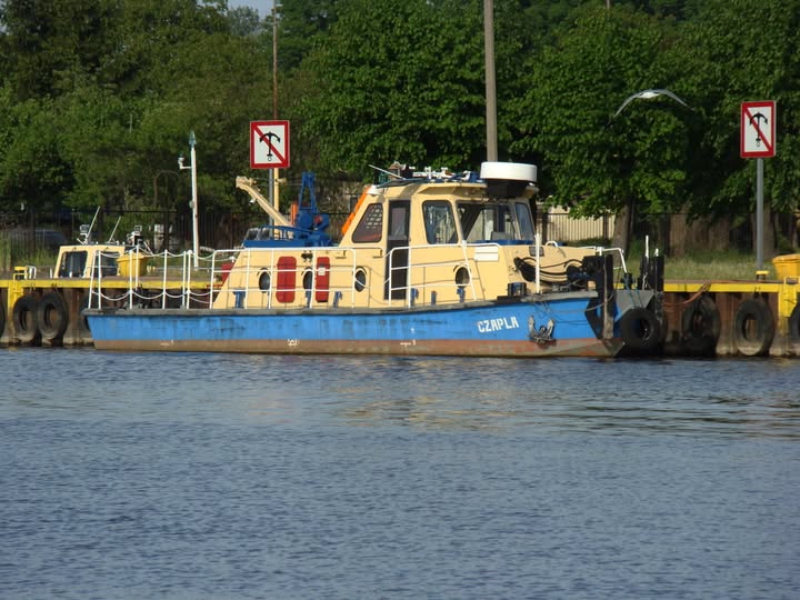

O tomto remorkéru už lze dohledat i další fotky a informace, přiložím fotku a info o polském remorkéru CZAPLA viz. https://www.facebook.com/groups/1203126 ... 936680945/.
