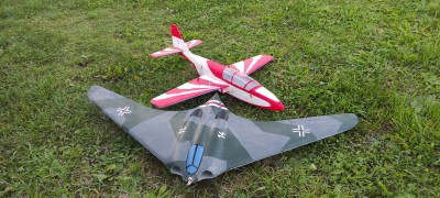

Re: Depronová Easy Iskra
Jedna docela pěkná fotka s Hortenem pro porovnání
