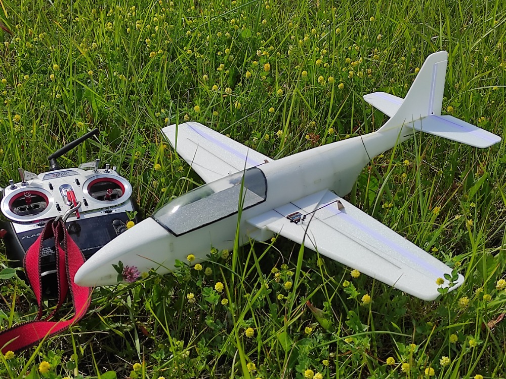

Dneska dopoledne proběhl zálet dalšího depronového modelu, na který jsem měl vše připravené už kolem Vánoc....
Jedná se o polomaketu polské Iskry, tvarově celkem povedená, ikdyž rozhodně ne detailně a z depronu snadno postavitelná. Trup je trochu složitější v místě křídla, kde jsou do něho ještě navíc udělané kanály sání vzduchu k dmychadlu. Ale vše je nakonec dobře postavitelné, jen je nutné nejdřív nasucho složit a pochopit co kdy slepit, abych na něco nezapomněl a nemusel pak zbytečně zase řezat, nebo dělat nějaké kompromisy.
Rozpětí je necelých 600mm, dmychadlo průměru 35mm, napájené 3S 450mAh a letová váha při záletu 134gramů!

Píská to pěkně :) Jakou to má vlastně na ty 450mAh Lipolky dobu letu?

Zatím velmi přibližně 100mAh/1min letu

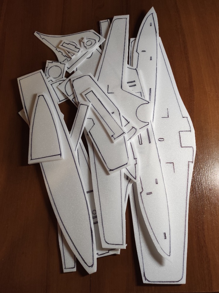

Takhle to vše začíná:

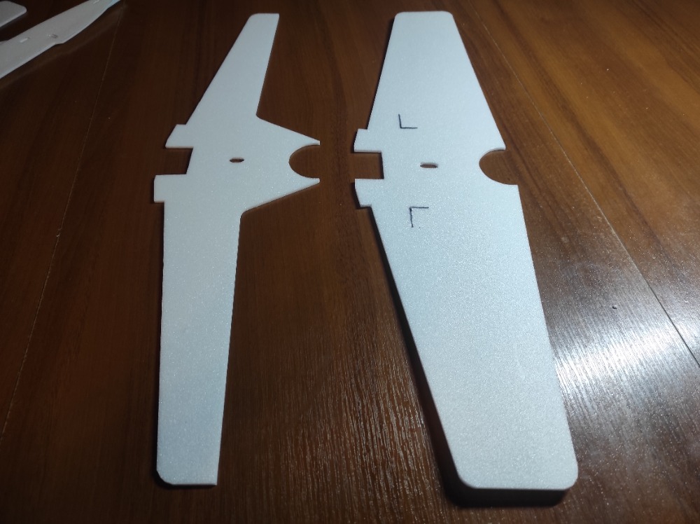

Když už jsou vyřezané jednotlivé díly, je to veselejší...

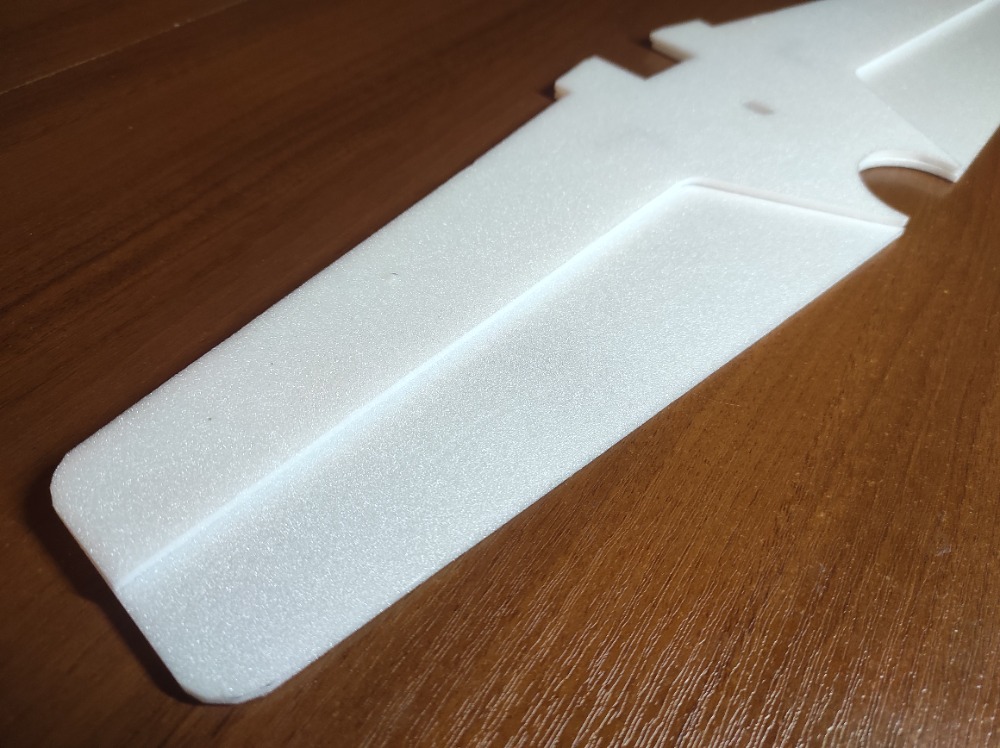

Křídlo má hodně zajímavý ,,profil,, pro mě novinka!

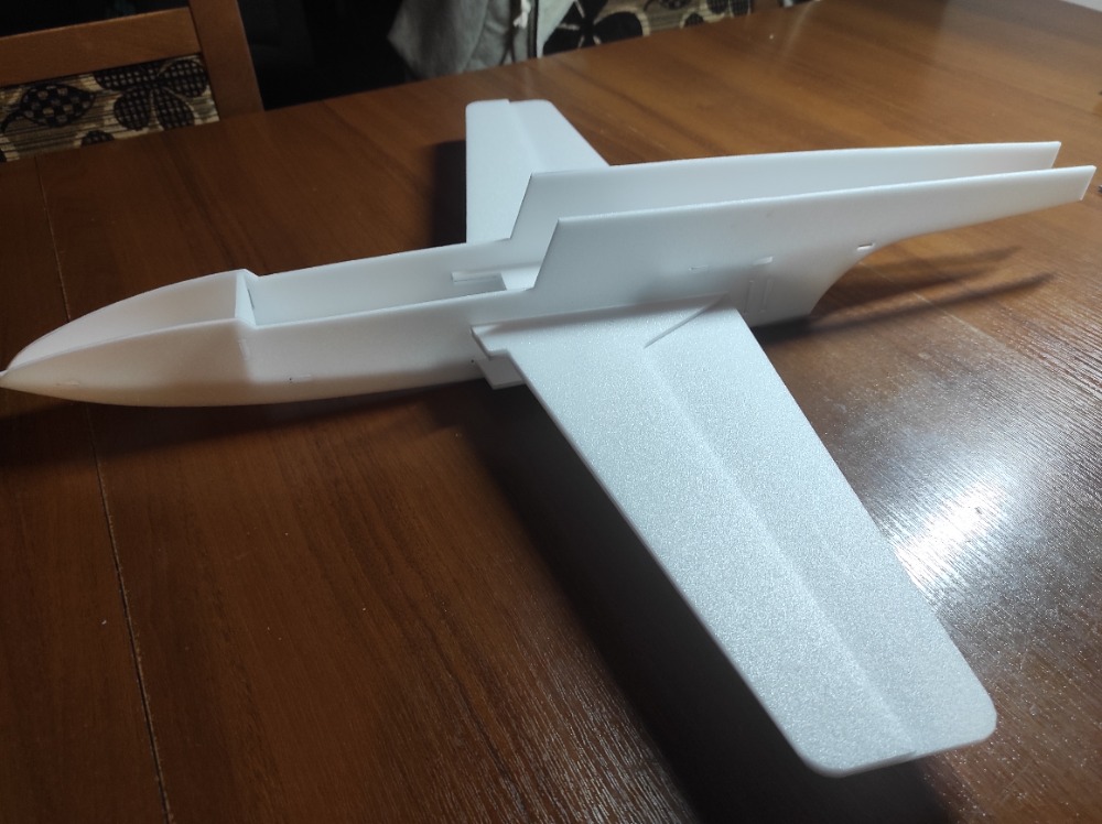

Bočnice trupu s vnitřní podlahou sestavené na sucho a postupné zjišťování co kde a jak?

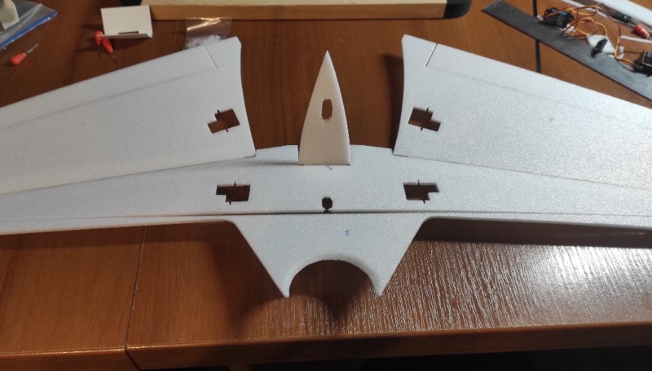

A k trupu křídlo, stále vše bez lepidla!

Velmi pěkné. Ačkoliv dmychadla nemusím.
Z letu odhaduji, že to nemá řízenou SOP, tahá to zadek.

REX wrote:Zatím velmi přibližně 100mAh/1min letu
Po včerejším večerním létání, kdy jsem chytl úplný klid před deštěm, jsem dobíjel po 4 minutách motorového letu (spíš klidnější létání na půl plynu, plný jen občas) jsem teď dobíjel 290mAh
Dnešní dopolední létání, začínalo se rozfoukávat, Iskra se s tím prala velmi dobře, ale přeci jen je to lehké letadélko, už to s ní občas celkem dost házelo.... Plného plynu mnohem víc než večer a přistával jsem ve 4min 15sec (časomíra nastavená na plynovou páku od 15%) dobito 364 mAh

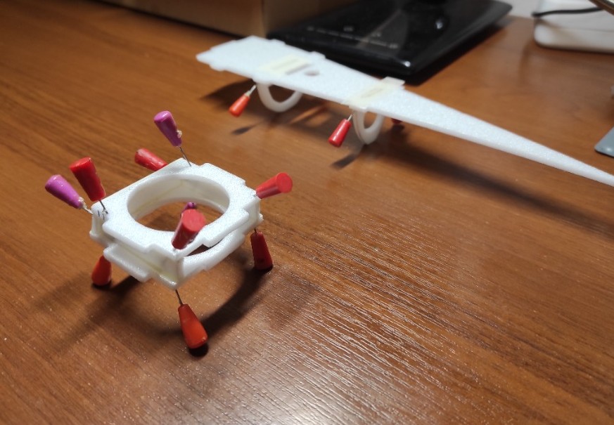

Příprava na slepení křídla ze dvou desek tl.3 mm, výztuha uhlík 0,5x3mm

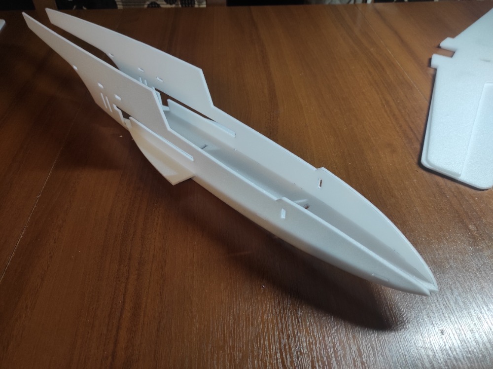

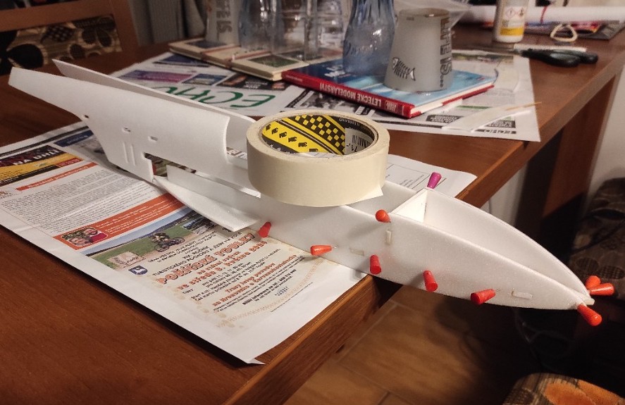

Lepení trupu, k zajištění správné polohy jedině modelářské špendlíky a papírová páska. Vzadu je vidět lepené křídlo zatížené knížkami a sklenicemi

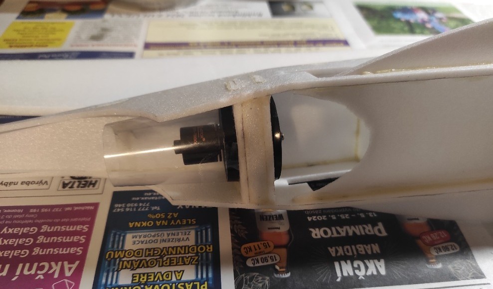

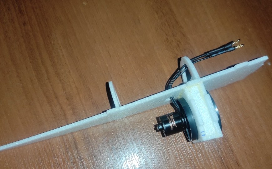

Domeček motoru (dmychadla) a díl zadní části trupu
Hezky všechno dopasovat a vyzkoušet před finálním vlepením do trupu
A pohon je na svém místě v trupu včetně kónické tahové roury vyrobené z 0,3mm depronu
