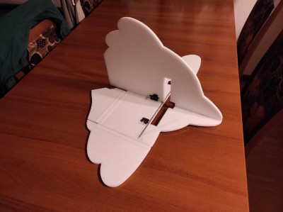

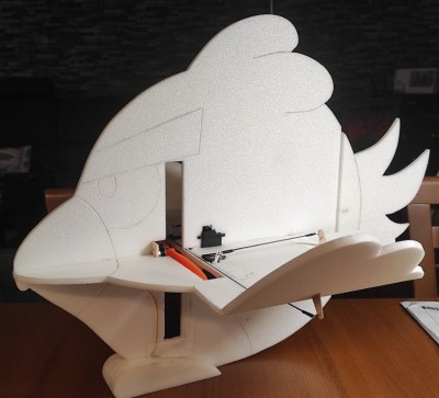

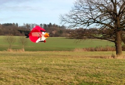

....takový pokus :twisted:
Při troše štěstí ho možná někdy i rozlétám, už proběhl nějaký pokus, ale nedopadl úplně dobře (musel jsem naštěstí lepit jen nožičku) počasí ale nebylo úplně ideální... Pokračovat budu až k tomu bude opravdu pěkně a snad se to povede.
Fotky napoví více:

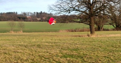

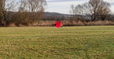

Konečně bylo dneska to pravé počasí a šel jsem vyzkoušet, tentokrát i s kameramanem...
Sice jsem si nejdřív nebyl jistý jestli řídím já Angry birda, nebo Angry bird mě, ale po čase jsem na to přišel co to chce a ono to půjde :mrgreen:

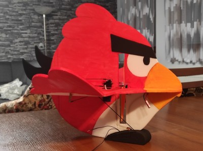

Máš to REXi krásně nabarvené, nádherně naštvaný Angry Birds :lol: Kolega Rasil mi teď psal, že s takový modelem se před 10-ti lety také hodně vyblbnul. Kolik že to celé i s baterkou váží?
Příspěvky: 2114
Re: Angry bird
Má to 141 gramů. Věřím že to bude na blbnutí skvělý model :twisted:

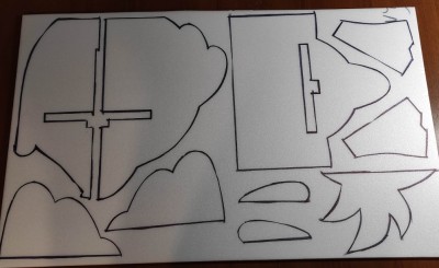

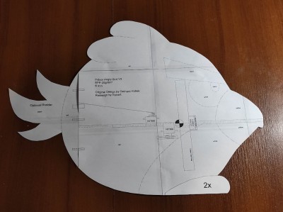

Jinak plánek jsem měl opět už delší dobu, ale hlavně mě inspiroval Hobbyking, kde nabízejí ryby v podobném duchu, myslím že mají oranžovou a modrou. Už jsem ji chtěl koupit, ale přečetl jsem recenze a někdo chválil jiný zase ne. Tak jsem se si postavil Angry birda 8-)

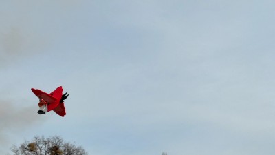

Dneska jsem podruhé vytáhl tuhle červenou ptačí potvoru a snažím se jí učit přívětivěji létat..... Trochu se daří, ale stále to ještě není ono, každopádně je potřeba se také společně trochu sžít :lol:
Moc se té poletuše nechtělo zatáčet a kolikrát mě to přišlo jak přemlouvání aby to dělalo co já chci.... nakonec hodně pomohlo namixování směrovky do křidélek a je to o 90% lepší! Dal jsem nakonec jen jedny baterky aby se dostalo i na jiná letadla, takže pokračování zase někdy příště 8-)

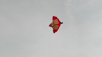

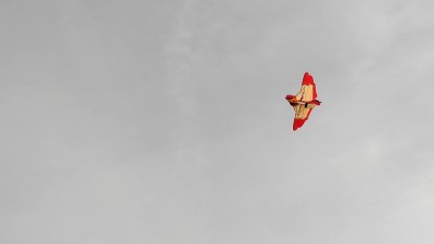

Konečně letové video! Dneska už nebylo tak pěkné počasí, ale i tak se červený Angry Bird krásně vyjímá na pozadí šedivých mraků :twisted:
Po divokých začátcích kdy jsem éro sotva nějak uřídil, jsem značně pokročil a už je krásně hodný a spořádaně létá a reaguje na řízení, ale bylo s ním docela trápení než jsem se dostal k letovým vlastnostem tak jak nyní jsou!
Poslední největší úpravou bylo vytvoření negativů na pevných koncích křídel, které jsem zespodu naříznul nožem, nastavil nějakou požadovanou velikost a zespodu zalepil pouze papírovou páskou a kdykoliv můžu zase odlepit a změnit podle potřeby. Každopádně stále budu ještě ladit negativy vs pozvednutí elevonů vs poloha těžiště, ale už je v podstatě vyhráno 8-)
