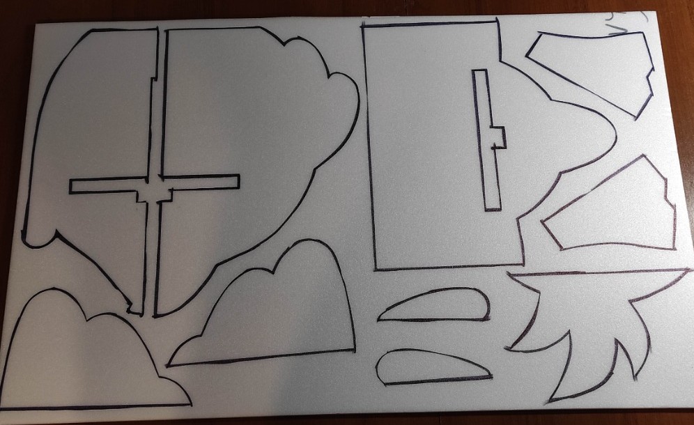

....takový pokus :twisted:
Při troše štěstí ho možná někdy i rozlétám, už proběhl nějaký pokus, ale nedopadl úplně dobře (musel jsem naštěstí lepit jen nožičku) počasí ale nebylo úplně ideální... Pokračovat budu až k tomu bude opravdu pěkně a snad se to povede.
Fotky napoví více:
