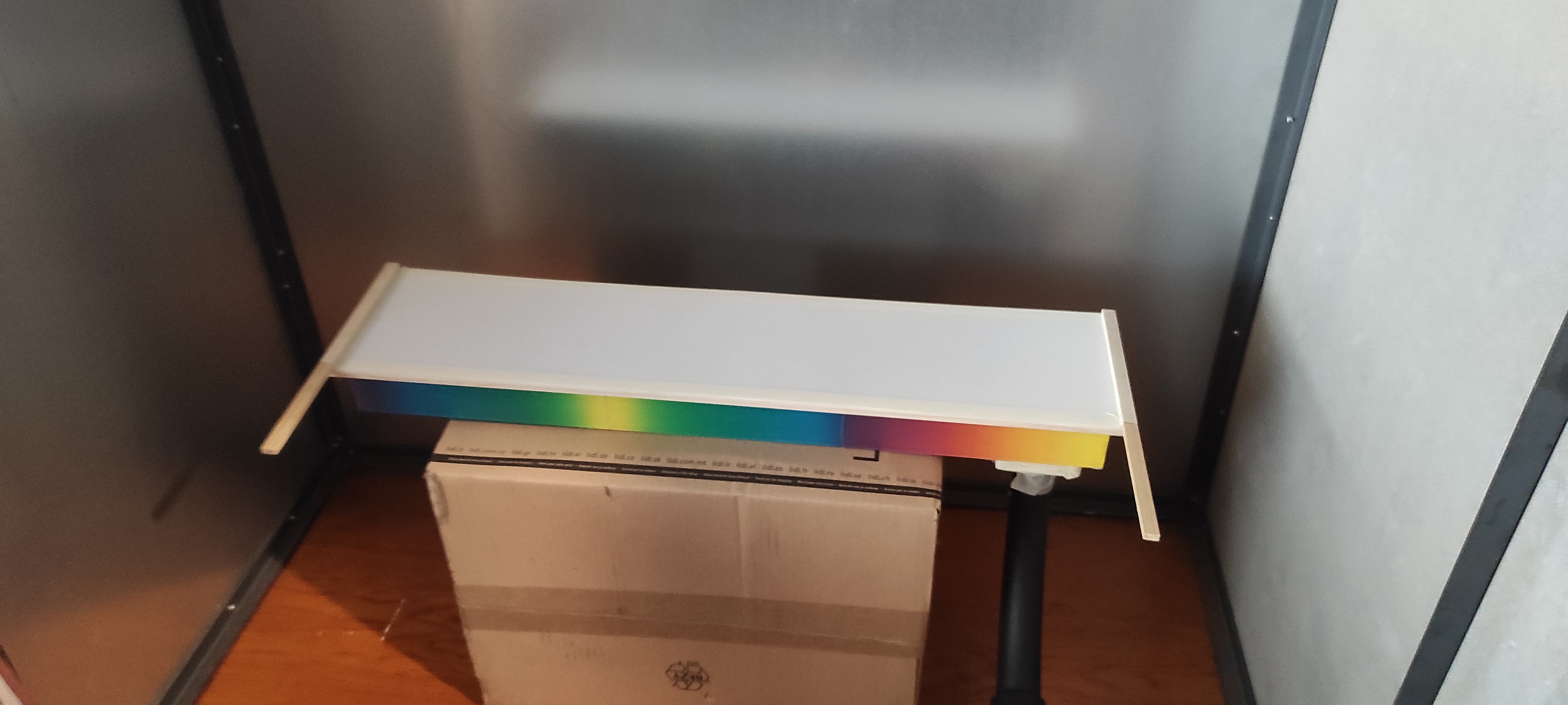

Dneska další pokus s větší formou a možností přesného nastavení teploty ohřevu.
150⁰ vypadá jako ta správná teplota
170⁰ je rozhodně hodně!
