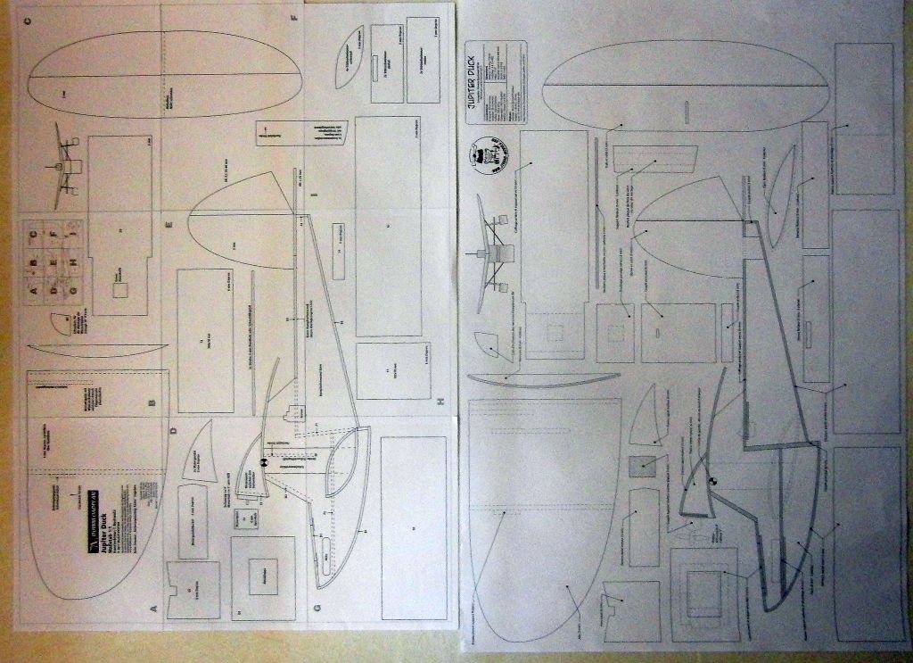

Takhle to dopadne v profi copy centru, když se jim řekne vytiskněte to tak jak to je v souborech.
V těch stažených PDF pláncích jsem si rozměry proměřil před tiskem a vše je tam OK v měřítku 1:1.
Ani mne nenapadlo to proměřovat vytištěné, rovnou jsem ten plánek v němčině od Aviatoru tištěný na A4 ořezal a slepil.
Rozroluji vedle tu originál plachtu od Jivara (vpravo) a již od pohledu vidím ten rozdíl.
Příště tam půjdu s pravítkem.
