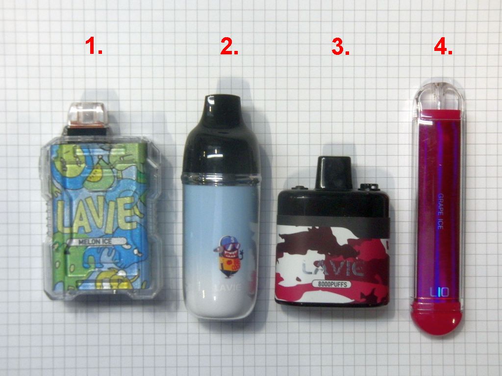

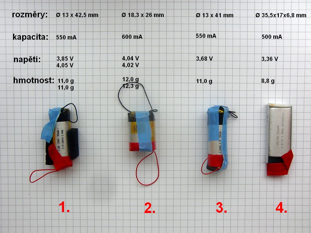

Pepane nenech se odradit a hoď sem další podrobnosti i nějakou fotku. Ty rukavky mne napadli také a to jsem rozebíral jenom jedno cígo a šlo to skoro samo a bez násilí.pepan wrote:Vypreparoval jsem dnes tři druhy lipolek že čtyř variant e-cigart, celkem šest kusů, je to práce za trest.
Doporučuju dělat to venku je z toho strašlivej smrad a nejde se toho zabavit.
Rozhodně to dělejte v gumených rukavicích.
Nic z toho jsem neudělal a motá se mne z toho palice.
Takže mám toto
1x 500mA
2x 600mA
3x 550mA
Nevím zda to stálo za ten bolehlav.

Zadal jsem úkoly a tohle se mne vrátilo, stačí to takhle?
Nejsem odrazen a mimochodem nemám to zapotřebí, ale za hodinku a něco i když horší práce výdělek přes 600,- Kč/ hod. čistého, není ani v dnešní době špatný.
Focení a získání těch informací jsem musel nechat na ty šikovnější, proto ta pauza.

Pro doplnění cíga 1-3 v sobě měli nějakou elektroniku a USB, takže baterka nejspíše v nich šla dobíjet, což odpovídá i stavu napětí těch lipolek. Ta elektronika byla každá jiná, pokud to dovedu posoudit dle počtu součástek a jejich nožiček, tak nejsložitější byla v cigu č1 a nejjednodušší v cigu č3.
Nechal jsem ty 600mA nabít na max. a pak vybíjet proudem 2A až na 3V a ta lepší to zvládla bez zahřívání po dobu 38 min.
