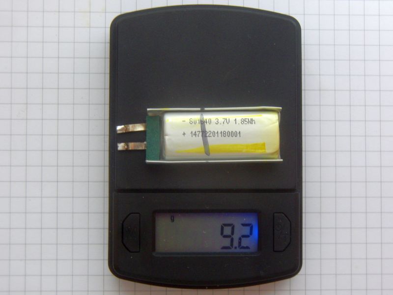

Nakonec po rozhození sítí mezi kuřákama, si ke mně našla cestu jedná zbloudilá jednorázovka.
Po kuchnutí přikládám první postrádané informace, velikost bez vývodů 36x16x8 mm, hmotnost 9,2 g zbytek naznačí experimenty.
Ještě jedno zamyšlení. Údajně nebyla moc používaná. Což odpovídá tomu i to, že jsem v ní naměřil bez zátěže 3,65 V.
Co ale s baterkou udělá do mrtě vykouřená jednorázová e-cigareta a následné dlouhé skladování takto vybyté LiPol baterky?
Bude vůbec ještě k použití?
