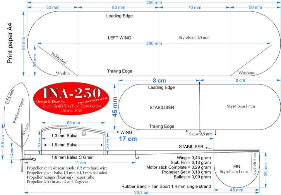

Hobi Cerdas zveřejnil perfektní a podrobný čtyř dílny postup na stavbu malého gumáčku do obyváku.
